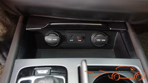

원래는 이렇게 시가잭 타입의 파워 아웃렛이 있어요
하지만 고객님은 여기에 케이블을 연결해서 지저분하게 충전하는 게 싫기 때문에
깔끔하게 무선 충전기를 원하시는 거였어요

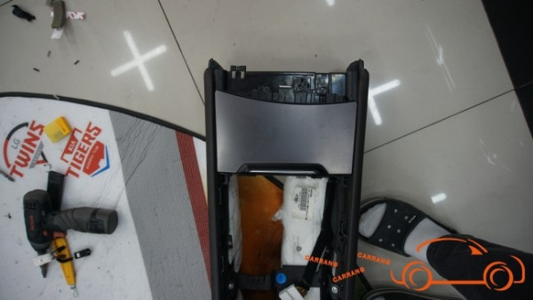

탈거해야겠죠?
케이블이 너저분한 게 싫다고 하셨지만
파워 아웃렛은 있으면 한 번은 쓰게 되는데
아예 없앨 수는 없잖아요?

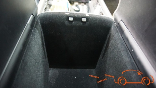

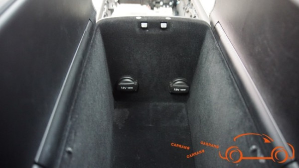

그래서 콘솔 내부로 파워 아웃렛은 옮겨드립니다

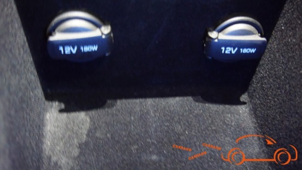

요렇게 깊숙이 시공했어요

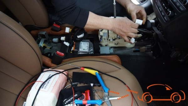

물론 저희가 전원 연결해서
사용할 수 있게끔 해드려요
시동 켜면 전원이 들어오죠?

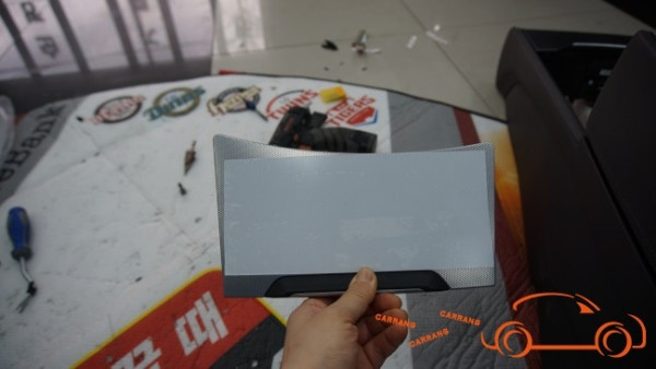

고객님의  마감재와 맞는 컬러를 주문하면 시공이 빠르게 될수 있는데
아쉽게도 맞는 마감재로는 G80에 없더라구요
그래서 고객님의 뚜껑을 탈거해서
옮겨드려야 합니다
요거 그리 간단하지는 않아요
뚜껑을 이중 분리해서 옮겨야 하거든요
요게 새로운 제품의 것인데
고객님 것보다 밝아요
그래서 고객님의 기존 마감재를 이용해서
다시 옮겨드렸어요

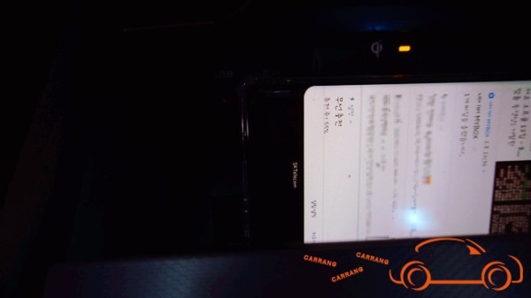

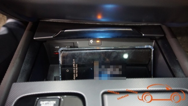

무선 충전기가 생겼습니다
 충전이 되고 있죠?
요렇게 무선 충전 중이라고 뜨네요
