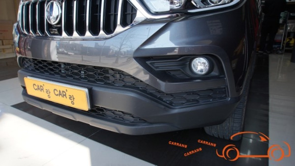

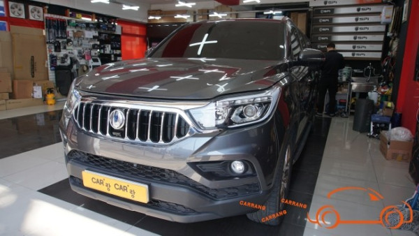

렉스턴이 입고되었습니다
센서가 없었어요

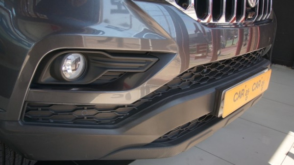

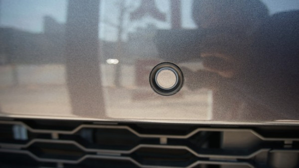

순정으로 시공한 센서는
돌출이 되지않고
내부로 심어집니다
매트하게 시공이 되는 거죠

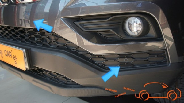

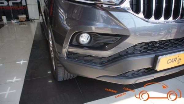

센서 하나 달려고 범퍼를 바꿀 수는 없으니
저희가 범퍼 부분은 홀을 만들어 센서를 고정해줍니다
전방에 네 개의 센서가 시공되었습니다

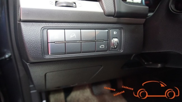

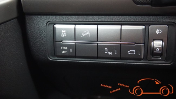

버튼도 교체해줄 겁니다
보시다시피 어라운드 뷰 옵션이 있는 차량이죠~

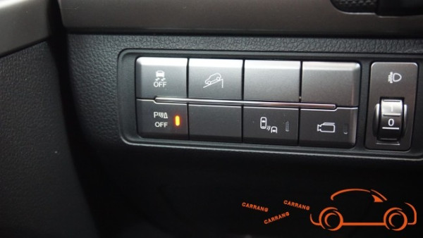

왼쪽으로 전방 센서 버튼이 생겼네요
후방과 다르게 켜고 끌 수 있게끔 버튼이 생깁니다
고객님이 후측방 경고 시스템 버튼이 추가된 거 보고 이것도
사용할 수 있냐고 물어보셨는데
버튼이 세트라 같이 있는 거고
기능은 따로 시공하셔야 사용이 가능하세요

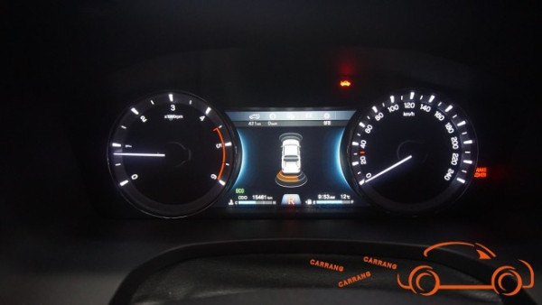

이렇게 점등이 되면 센서가 작동이 된다는 뜻입니다
센서 순정으로 시공하고 사용하려면
쌍용의 코딩이 필요한데
그건 저희가 할 수 없습니다
(할 수는 있는데 프로그램이 없습니다)
그래서 저희는 쬐애끔 친분이 있는 쌍용 정비 사업소에 코딩을 의뢰합니다

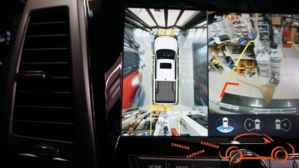

어라운드 뷰와
전, 후방 센서가 작동하는 모습입니다
앞뒤로 노랑 노랑 한 것들이 센서의 작동입니다
계기판에서도 작동이 됩니다
