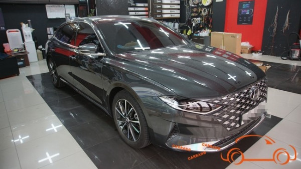

그랜저가 입고되었습니다

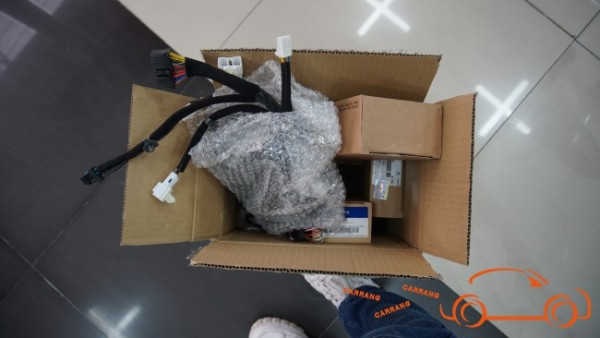

메모리 시트
부품입니다
부품가의 반을 차지하는

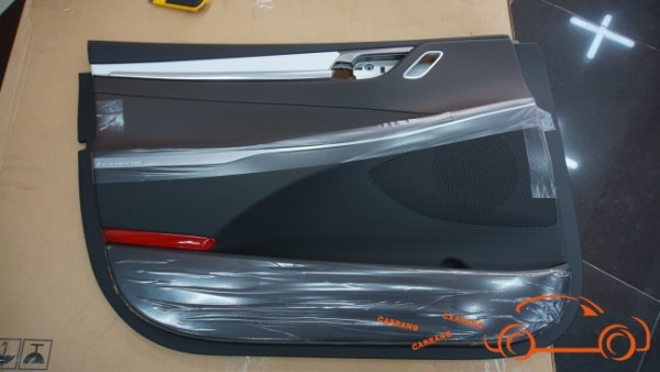

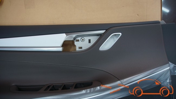

도어트림입니다

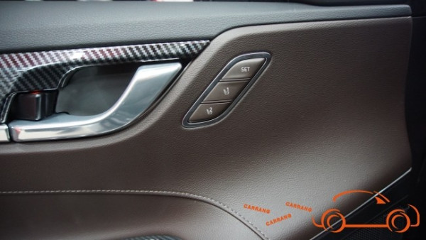

도어 캐치 옆에 작은 마감이 있죠
여기에 메모리 버튼이 들어갈 겁니다
가공을 하지 못하고
트림이 통째로 바뀌는 겁니다
요기에 들어가요

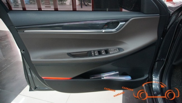

1열 운전석의 도어를 탈거합니다
메뉴얼 커튼 하면서 저희가 2열의 도어 트림을 다 바꾸어 드렸으니
고객님의 도어 세 개를 바꾸게 된 셈이네요

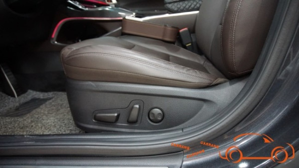

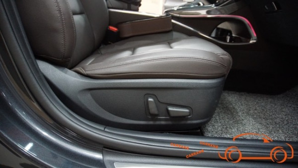

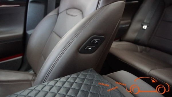

시트에 있는 버튼도 바뀌게 됩니다

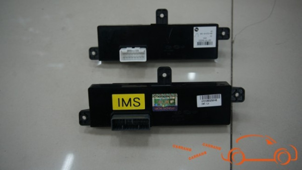

모듈입니다

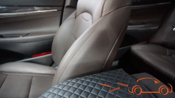

메모리 시트를 시공하기 위해서는 전동 시트를 거의 분해하다시피 분리해서 시공하는데요
이렇게 모듈도 시트 좌석 부분에 넣어 드립니다
메모리 시트 버튼이 생겼습니다
있어 보이죠????
도어에 있는 이 숫자의 의미
차량의 등급이 높다는 뜻이죠?

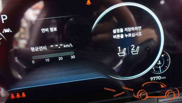

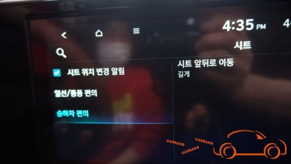

네비게이션에도 메뉴가 생성되었습니다
설정을 해볼까요?
나중에 고객님이 본인에게 맞추시겠지만
저희는 동영상을 찍기 위해
1번과 2번을 저장해보았습니다
(찍었는데 동영상이 없습니다... 잘 못 찍은 거죠
제가 늘 하는 실수입니다)

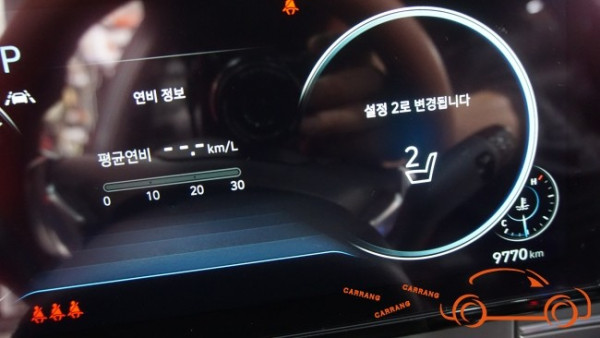

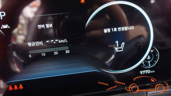

버튼 1을 누르면 설정 해둔 대로 변하고요
2를 누르면 2번 설정으로 변경합니다
보통 부부가 운전을 하는 경우
이렇게 설정을 달리해서 쓰는 것도 괜찮네요
워크인 버튼도 시공했습니다
