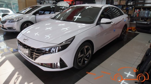

아반떼 CN7이 입고되었습니다

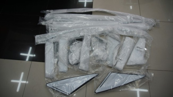

사이드 미러부터
웨더 스트립
B,C 필라 등등
다 교체합니다
생각보다 부품이 많죠??
개당 부품가는 얼마 안 하는데
개수가 많다 보니
20만 원이 후울쩍 넘어가더라구요

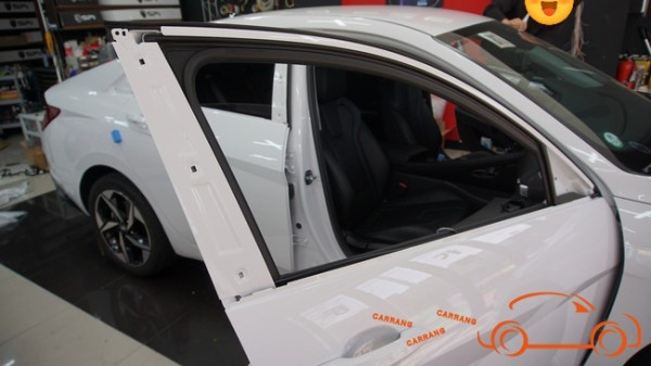

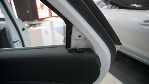

탈거를 진행합니다

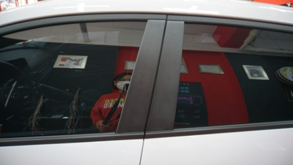

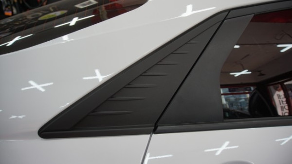

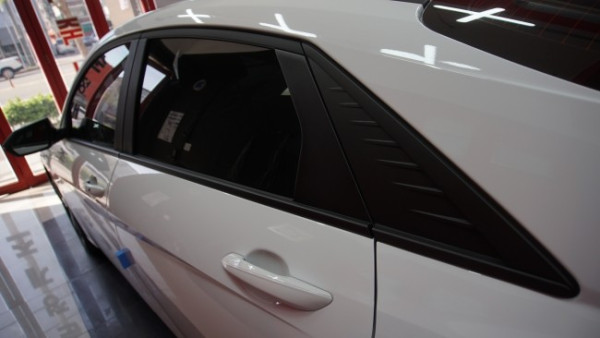

플라스틱이죠??

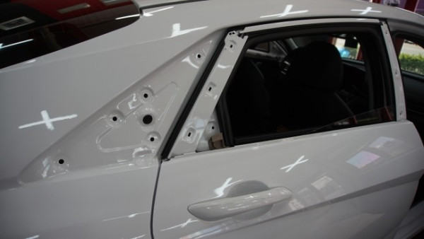

C필라 부분도 다 플라스틱이라 탈거합니다
차량의 도장면이 다 드러나네요

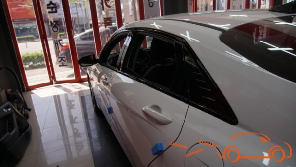

다 탈거했어요

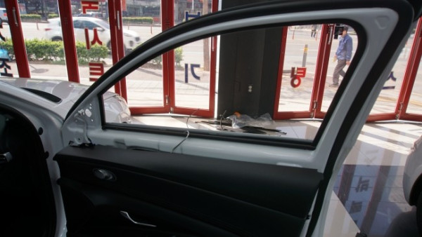

2열 도어의 뒷부분은 피스를 풀어줘야 하고
1열은 사이드 미러를 탈거해야
웨더 스트립과 도어 프레임이 탈거됩니다
그냥 막 뜯을 것 같죠?
그냥 막 뜯기도 하고
조립 순서의 역순으로 풀기도 하고
도어 끝부분은 피스가 있어서 풀고 뜯기도 합니다

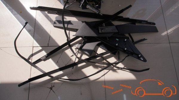

다 탈거하면
다른 건 원형을 유지하지만 도어 프레임은 휘어집니다
다 버립니다

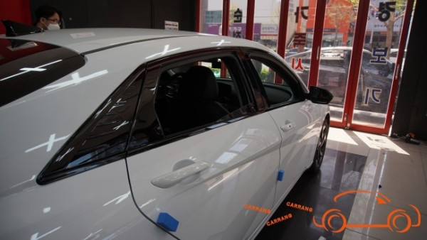

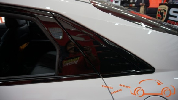

프라이머 슥삭슥삭 발라주고

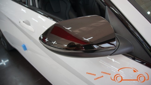

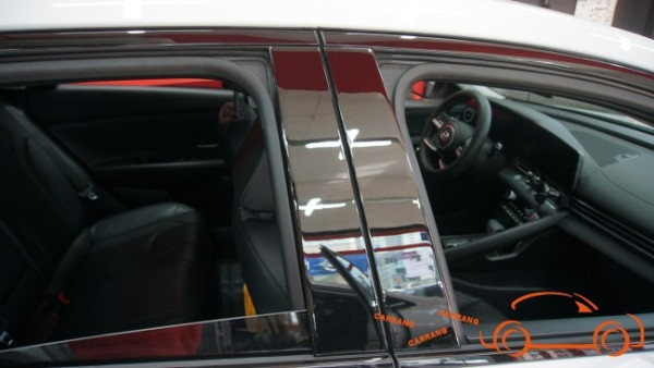

하이그로시로 장착합니다
반짝거리죠?
요래 요래
다 바꾸어 드렸어요
반짝거리니까
거울처럼 비치네요

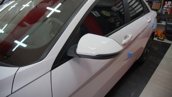

사이드 미러 커버까지 다 교체하고 출고되었는데
고객님이 전화가 왔어요
아무래도 사이드 미러는 흰색으로 다시 바꾸어야 할 것 같다고
고객님이 원하시는 건 이런 포인트로 스포티함을 주는 건 아니었나 봅니다
부랴부랴 쓰레기통에서 하얀 커버 주워다 바꾸어 드렸어요
