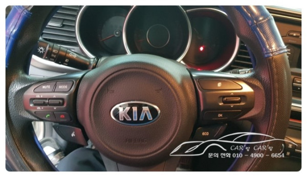

보통 크루즈 버튼은 조작이 쉽게 오른쪽 핸들 리모컨에 자리 잡고 있는데
버튼들이 허전하죠~

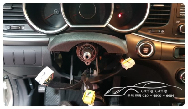

오토라이트와 크루즈 두 가지를 동시에 시공하기에 완전한 핸들 탈거가 필요합니다

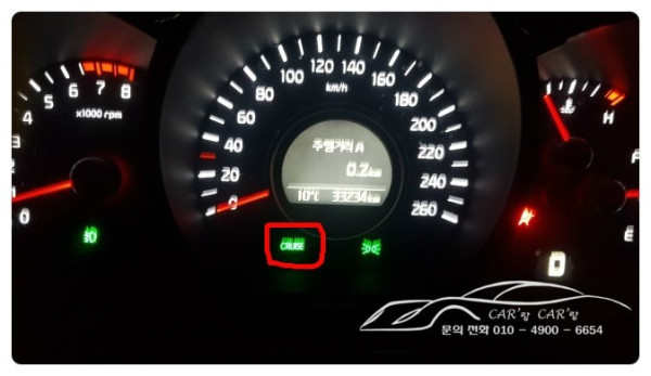

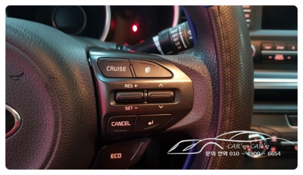

먼저 크루즈 버튼이 있는 리모컨이 시공되었습니다
계기판 사진이 흔들렸네요
잘 안 보이실까 봐 빨간 테두리를 그렸습니다
크루즈 글씨가 번져 보이시죠???

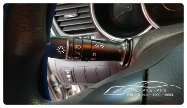

교체 전 멀티 펑션 스위치입니다
자세히 보시면 오토(AUTO)라는 글씨가 없죠??

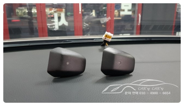

포토 센서입니다
자세하게 설명하자니 저도 풀이가 안되는데요
간단하게 말하면 빛을 감지해서 라이트의 밝기를 조절해주는 정도의 기능이라고 보시면 됩니다
오토라이트에 필요한 부품이죠

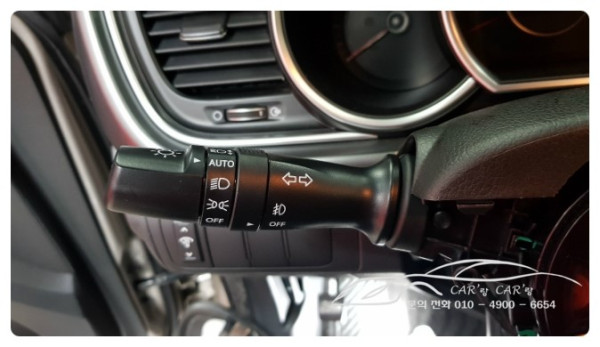

스위치를 교체 후엔 오토라는 글씨가 생겼습니다
이제 편리하게 사용하실 일만 남았네요

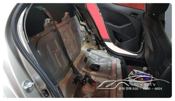

뒤좌석 선반입니다
여기에 시공을 하는데
순정으로 시공할 경우 이 선반도 같이 교체가 됩니다
선반과 등이 일체형으로 만들어져 있거든요
선반도 탈거를 하고 의자도 탈거를 합니다..
그냥 보면  등만 하나 얹어서 흔들리지 않게 고정을 하면 될 것 같은데
생각보다 ...일이 커졌죠??..ㅎㅎ

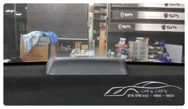

교체를 했습니다
브레이크를 밟아볼까요?
동글동글 LED가 존재감을 드러내네요~.
