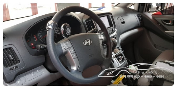

교체 전 우레탄 핸들입니다
정말 손 시려움에 한몫하는 재질이죠......

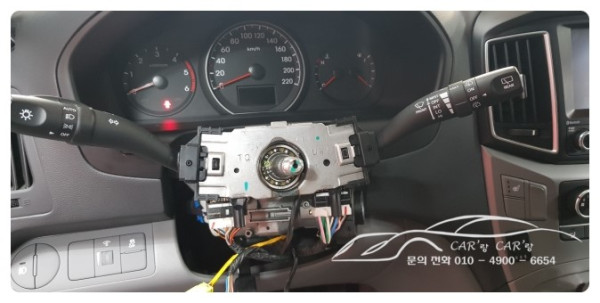

멀티 펑션 스위치만 남기고 ..... 전체 탈거를 해줍니다

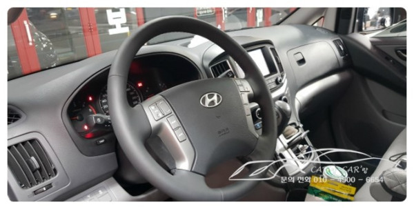

사진만으로도 충분히 질감이 비교가 되실 거라고 봅니다
열전도가 잘 되는 가죽 핸들로 교체하였답니다
우레탄 핸들과 비교하면 때깔이 다르죵..ㅎㅎㅎ

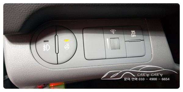

핸들 좌측의 크래시 패드에 시공을 해줍니다

그래서 2013년식으로 버튼을 시공했습니다

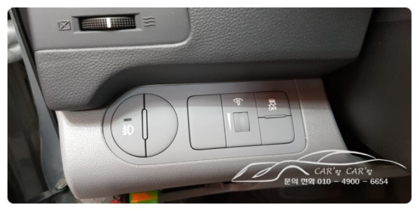

2013년식은 핸들 옆 그래시 패드의 안개등 버튼 옆에 시공을 했었거든요
2016년식은 원래 다른 옵션의 버튼이 있어야 하는데
다행히도 안개등 버튼 옆이 비어서 공버튼이더라구요
그래서 살짝 손을 보고 여기에 시공을 했습니다
김이 모락모락 나는 핸들 열선 그림이 생겼죠?
작동도 잘 돼서 열전도가 되는 걸 확인했습니다~
