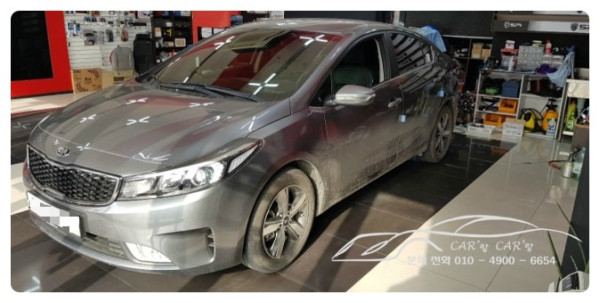

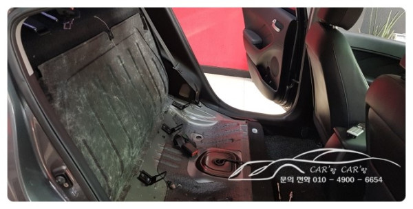

K3가 입고되었습니다
2열 좌석을 등받이까지 다 탈거합니다

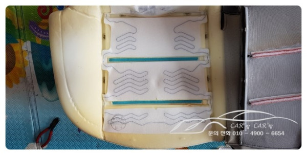

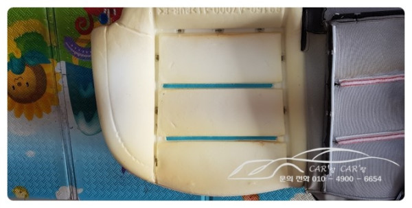

좌석 부분입니다
시트를 벗겨내면 하얀 속살(?)이 드러나죠~~
요렇게 열선이 부착된 패드를 따~악 붙여줍니다
접착제가 있어서 흔들림 없이 잘 붙는답니다

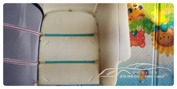

이건 등받이의 속살입니다
등이 직접 닿는 부분만 패드가 시공됩니다
충분히 따뜻하답니다~

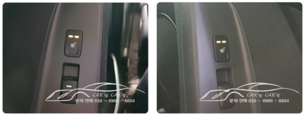

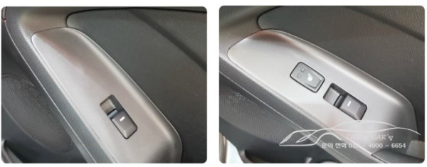

앞서 말씀드린 스위치 부분을 보여드리겠습니다
좌측이 시공 전이고 우측이 시공 후입니다
은색 부분의 베젤을 교체하고 열선 버튼을 시공합니다

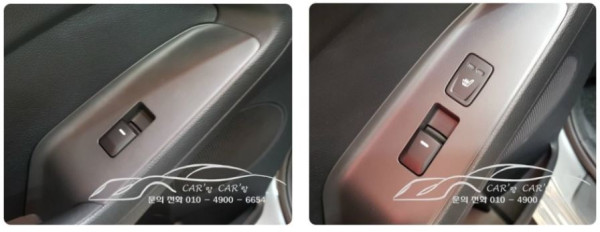

조수석 방향의 도어입니다
마찬가지고 베젤 교체 후 버튼을 같이 시공했습니다
2단계까지 켜봤습니다
작동은 잘 되었습니다
