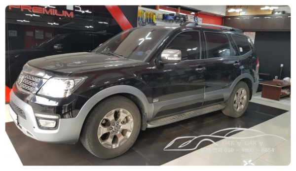

여수에서 올라온 모하비입니다
여수 인근 지역까지 다 찾아 봤으니 BSD 시공업체가 없어서
광주까지 올라오셨습니다
여수 순천지역에서 시공을 안 하는 건 아닐 텐데 찾기가 쉽지 않은지
의외로 저희에게 많이 오셔서 시공하시더라구요~
모하비가 입고되었습니다

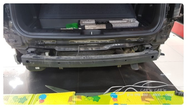

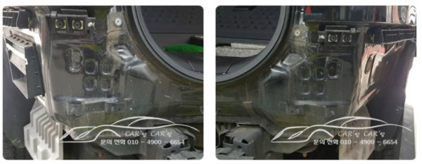

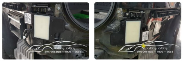

후측방 경보기이기 때문에 뒤 범퍼를 탈거하고 시공을 하게 됩니다
요래 요래 탈거를 해줍니다
범퍼 양쪽 끝인데요
여기에 시공을 한답니다
하얗고 네모난 저 아이가 레이더입니다
후측방 경보기는 센서가 아닌 레이더 타입으로
감지 거리가 길어서
좀 더 안전한 주행이 가능한 시스템이랍니다

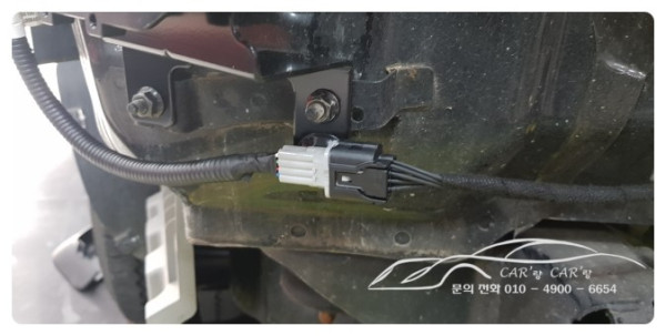

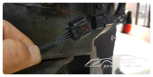

시공 전의 커넥터를 보여드리지 못했는데
사진 속의 커넥터가 BSD 전용인데
배선 가닥이 많다 보니 기존보다 더 두꺼워진답니다
좌측과 우측을 구분하기 위함인지 커넥터 색상이 달라 보이죠
순정인 건 확실합니다
이렇게 레이더 시공이 끝나면 배선을 차체라인을 타고 그대로 앞으로 넘깁니다

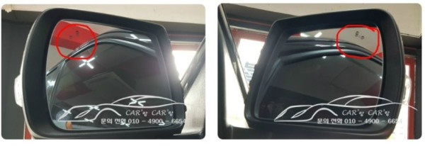

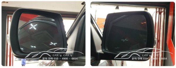

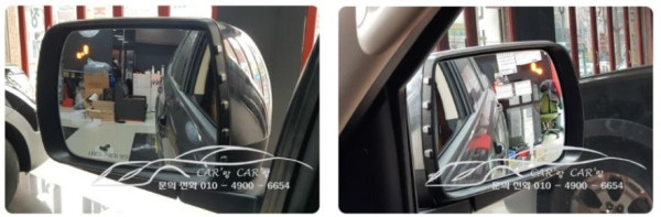

먼저 사이드 미러를 보여드릴게요
차가 크니 사이드 미러도 크죠
미러가 교체되면 저렇게 작은 그림이 생깁니다
저 유리 뒷면에 LED가 시공되어 있어서 위험을 알려줄 때 노랗게 점등이 된답니다
이렇게 말이죠~
저렇게 노란 불이 들어오면 조심을 하라는 뜻이랍니다~

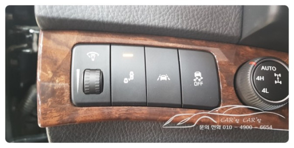

 BSD는 항상 작동하는 건 아니고
ON/OFF 기능이 있답니다

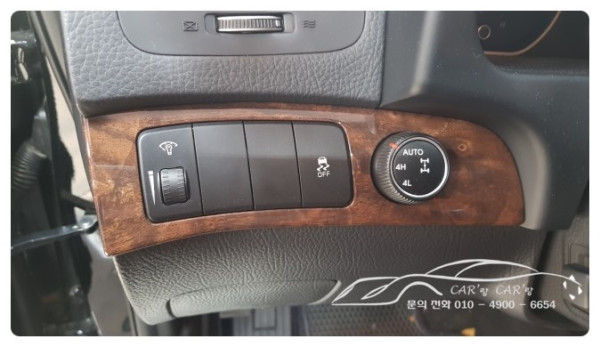

켜고 끄는 기능을 사용하려면 스위치가 있어야겠죠?

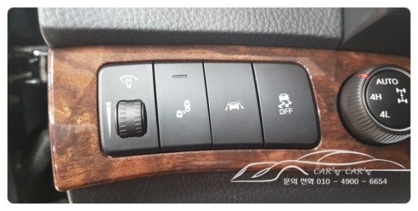

여기 크래시 패드를 바꿔준답니다
휑 하던 버튼이 꽉 채워졌죠??
차선이탈 옵션은 차에 없지만
세트로 구성되어 있어서
버튼이 풀옵션이 되었네요
잘 켜지죠?
사용을 하지 않으실 거면 끄시면 된답니다~

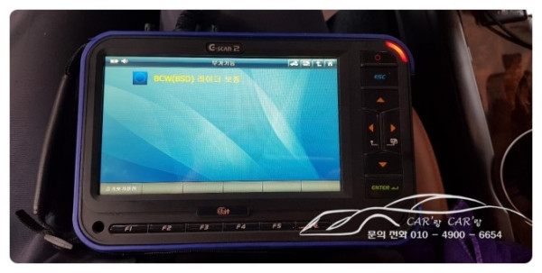

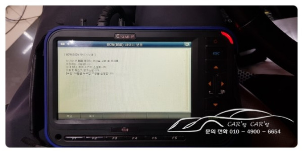

모든 순정 옵션은 모두 코딩 작업을 해야 합니다
인식을 시켜주는 거죠

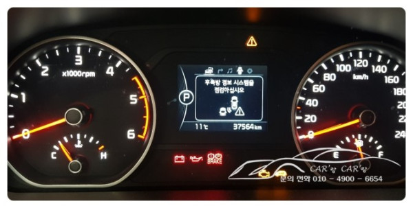

보시다시피 시스템 점검을 하라고 경고 문구가 뜨죠?
코딩 작업을 해줍니다
이제 사용이 가능해졌습니다

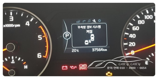

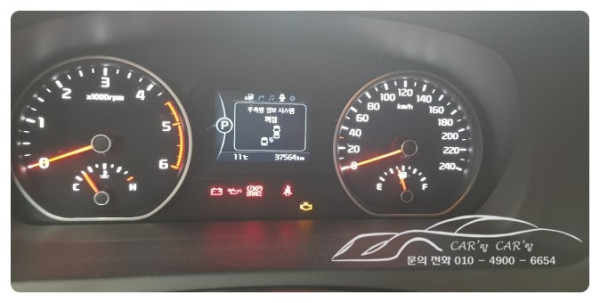

시스템을 켜고 끄는 것이 계기판에 뜹니다
꺼졌다고 뜨죠?
켜졌다고 뜨죠???

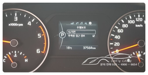

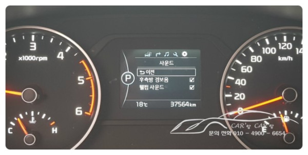

위험이 다가오면 사이드미러로 경보가 되는데 미처 못 볼 때를 대비해서 소리로도 설정을 한답니다
후측방 접근 경보에 체크를 하면
요렇게 사운드 창이 뜨면서
우측의 체크박스에 체크를 하시면 소리로도 위험을 경보 받을 수 있게 됩니다
