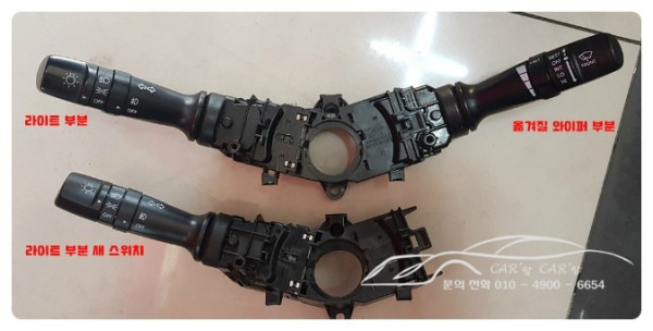

먼저 오토 라이트부터 시공해보겠습니다
멀티 펑션 스위치를 바꿔야 사용이 가능하겠죠?
부품은 라이트 부분을 사서 와이퍼 부분을 옮겨주면 된답니다
요 작은 아이들은 포토센서입니다
전방의 조도를 감지하기 위해서 필요한 부품이지요~~
바뀐 부분만 보여드릴게요
왼쪽은 시공 전 인데
위쪽에 AUTO라는 글씨가 없죠? 오른쪽 버튼을 보면 AUTO라는 글씨가 생겼습니다
이제 오토 라이트 기능을 사용하시면 된답니다

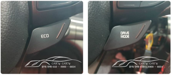

이건 드라이브 모드입니다
원래는 에코 모드만 되었는데
좀더 역동적인 움직임을 위한 스포츠 모드를 하기 위해 드라이브 모드를 시공하였습니다
노말 모드와 에코 모드 스포츠 모드 세 가지다 사용이 가능합니다
요건 오토 크루즈 기능 버튼입니다
한눈에 봐도 휑했던 버튼이 꽉꽉 찼죠~

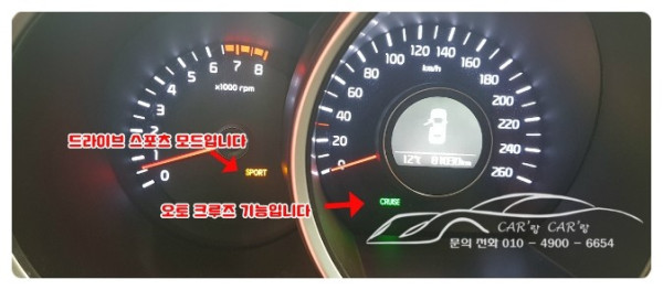

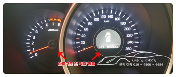

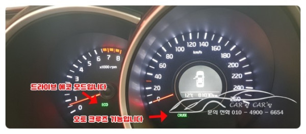

오토 크루즈 기능과 드라이브 모드가 변환되는 계기판을 보여드리겠습니다
먼저 두 가지 모드 다 사용하기 전입니다

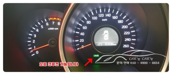

오토 크루즈 기능만 켜봤습니다
오토 크루즈 기능과
드라이브 에코 모드입니다
드라이브 스포츠 모드입니다

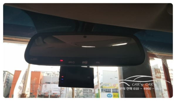

이제 마지막 하이패스 룸미러를 시공해보겠습니다
순정 룸미러입니다
탈거 후
순정 ECM 하이패스 룸미러로 교체하였습니다
