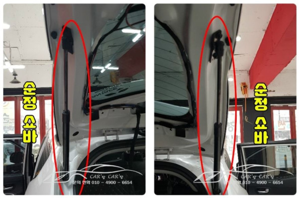

먼저 쇼바입니다
손가락처럼 가느다랑 순정 쇼바입니다
탈거 후에 전동트렁크용 쇼바로 교체합니다
딱 봐도 굵기가 다르죠~
그냥 봐도 굵기가 두배이상인데 이걸 전체적인 넓이로 보면 약 세배이상은 굵어졌다고 봅니다
원래 기존의 쇼바는 에어만 들어있는데
오토쇼바는 안에 배선이 같이 들어있답니다
그래서 두께가 굵어질 수 밖에 없죠~
그리고 전동 작동시 천천히 움직이기때문에 지탱할 힘이 더 필요하기도 해서 두껍답니다~

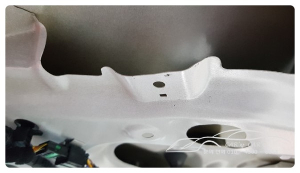

이제 모듈을 비롯한 이것 저것을 트렁크 도어 부분에 시공해야 합니다

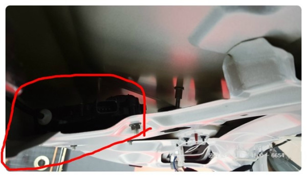

먼저 신칭 엑츄에이터를 시공합니다
아무것도 없던 자리에
요렇게 까만 엑츄에이터가 시공되었습니다
잘 안보이시죠?....
표시된 부분의 까만 것이랍니다..

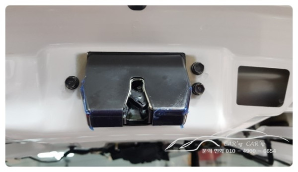

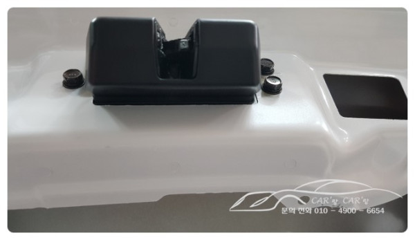

전동 래치도 시공합니다
자동으로 도어가 잠기거나 열려야 하니 잠금장치인 래치가 필요하답니다~
요건 교체전 잠금 장치이고
요건 바뀐 전동 래치입니다~

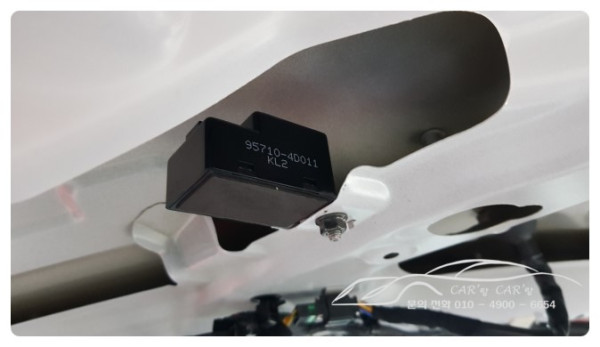

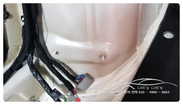

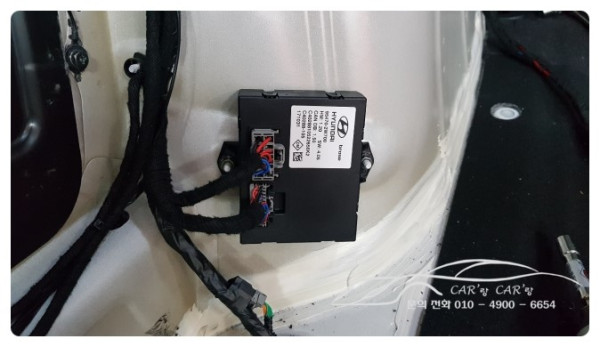

여기엔 모듈을 달아줍니다
전동, 자동이라는 이름을 달고 있는 옵션은 크던 작던 모듈을 시공을 해줍니다
모듈에 커넥터를 연결했답니다

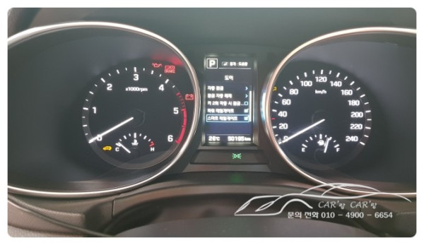

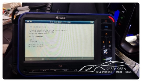

마지막 작업은 코딩입니다
순정 옵션은 모두 코딩작업이 있어야 사용이 가능하고 계기판에서 안내를 받을 수 있답니다
코딩 전 계기판은 테일게이트 기능이 없죠?
요렇게 g-scan으로 코딩을 합니다
코딩 후 스마트 테일게이트 메뉴가 생긴 걸 확인하실 수 있죠~
