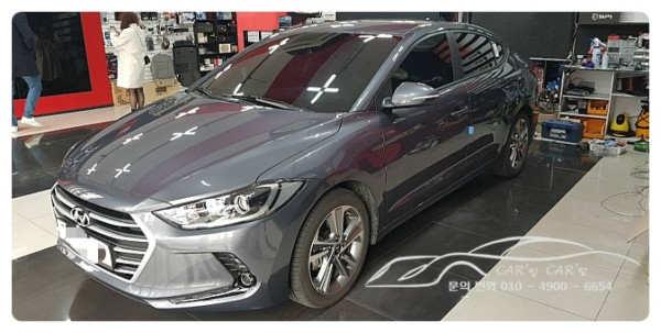

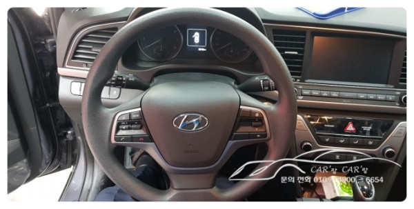

크리스마스에 아반떼 AD가 입고되었습니다

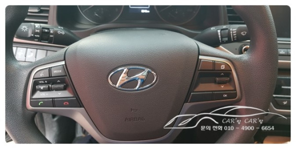

기존의 우레탄 핸들입니다
리모컨에 크루즈 컨트롤 기능도 없네요
오른쪽 버튼들이 허전한 거 보이시죠??

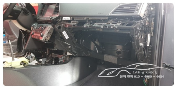

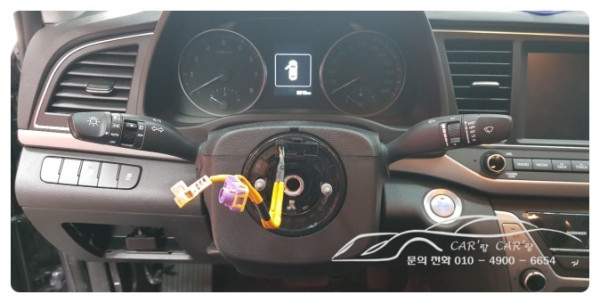

탈거합니다
사장님이 핸들 열서 작업할 때마다 옆에서 보면서 드는 의문은
"왜 이렇게 탈거 범위가 넓은가"입니다
핸들 교체하고 주변 배선 조금 정리하면 될 것 같은데
보시다시피 기어 박스부터 조수석까지 다 탈거를 합니다

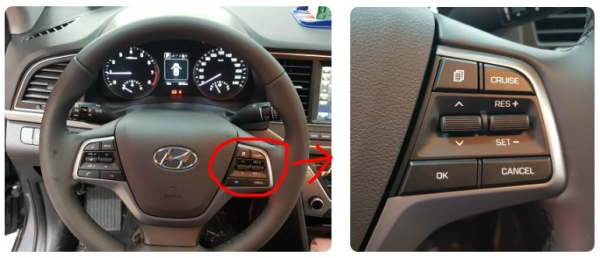

부들부들 촉감이 좋은 가죽 핸들로 바뀌었습니다
리모컨도 오토 크루즈 컨트롤 버튼이 있는 걸로 바뀌었습니다
잘 안 보이실까 봐 확대해서 찍었어요~

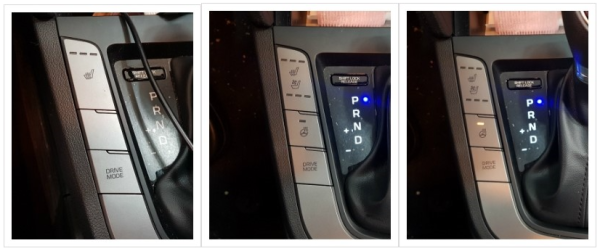

기어 박스까지 탈거한 이유는 이렇게 기어 옆에 버튼이 들어가기 때문입니다
전 개인적으로 이 버튼이 좋습니다
사장님의 차는 핸들 열선 버튼이 핸들 뒤로 숨겨져 있어서 그동안 저는 못 틀고 다녔거든요
며칠 전에야 버튼의 위치를 알게 되었답니다
아무것도 없던 자리에 김이 모락모락 나는 핸들 그림으로 채워졌죠?

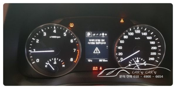

원래 저렇게 켜기 전에 보정을 먼저 해줘야 합니다
타이어 공기압을 점검하라는 경고 문구가 뜨면
보정을 해줍니다
이 과정이 끝나야 위 사진처럼 사용이 가능해진답니다

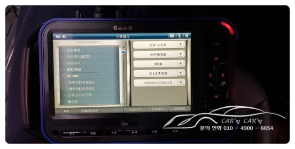

오토 크루즈 컨트롤 버튼이 시공되었으니
활성화를 해야겠죠?
간단한 작업이라서 후다닥 끝내신 사장님!!

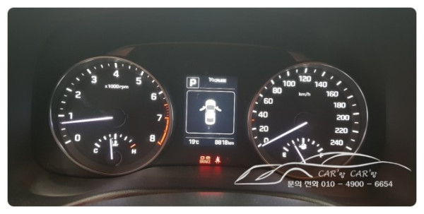

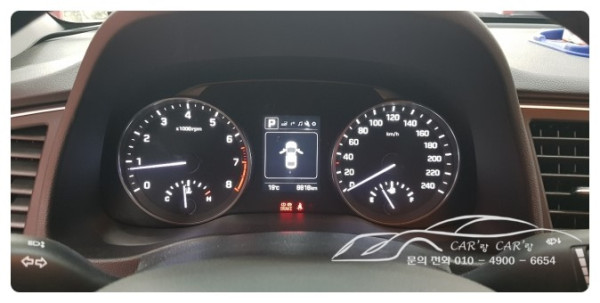

계기판에 크루즈라는 글씨가 생겼죠?
P 기어 표시 옆에 보시면 글씨가 있습니다
이제 장거리 주행이나 고속주행 시  편리하게 사용하시면 된답니다
