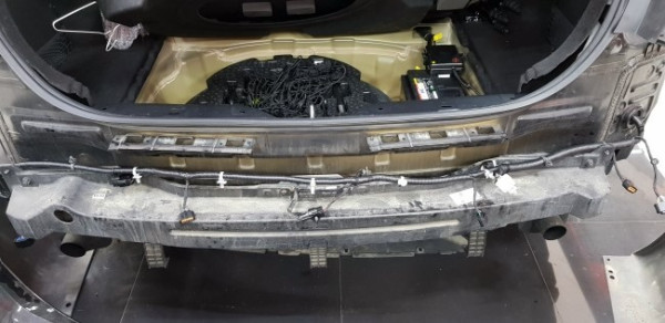

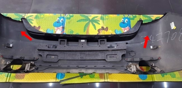

후측방 유닛은 뒤 범퍼 안쪽에 달립니다
탈거는 기본....
이 차량도 브라켓이 없네요 ㅠ.ㅠ
 아주 어럽게 구한 브라켓을 부착합니다
참고로 이 브라켓을 구하지 못하면 새 범퍼 구입해야합니다
범퍼 가격만 후덜덜덜

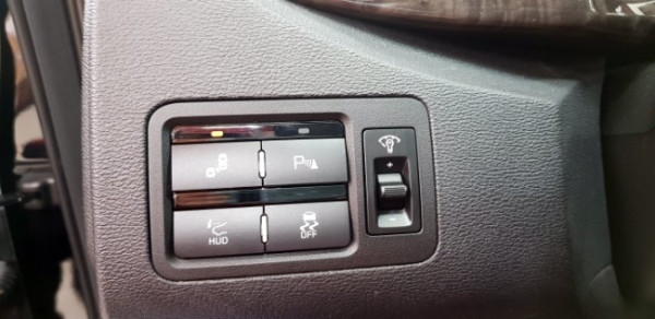

스위치도 교체해야겠죠?

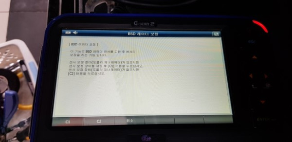

하드웨어 업그레이드를 진행해야합니다

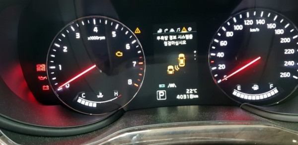

업그레이드 전 계기판입니다
코딩과 보정을 해줍니다~
업그레이드까지 끝났으니 테스트해보겠습니다
스위치 ON 정상...
계기판 정상
