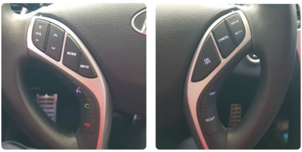

핸들 리모컨 사진입니다
상단부는 버튼이 두 개씩 있는데
크루즈 컨트롤을 시공할 수 있는 리모컨은
버튼이 각각 한 개씩 더 들어간답니다

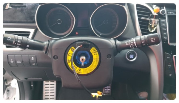

핸들을 떼어냅니다
리모컨을 교체를 해주어야 하니까요

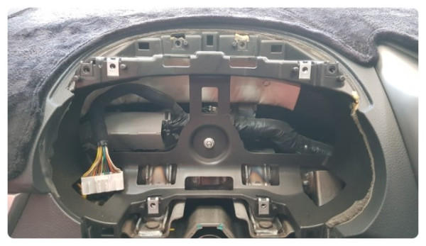

근데 다른 차들과 다르게 계기판까지 다 탈거를 하죠?
계기판엔 LED 이식을 하기 위해서 완전한 탈거를 한답니다

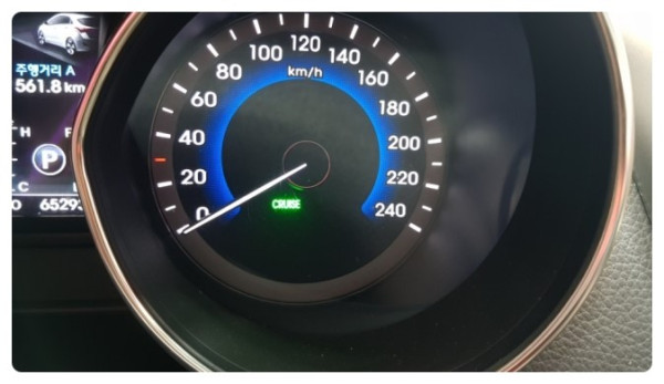

크루즈를 활성화를 하면 이렇게 계기판에 크루즈라는 글씨가 나오게 됩니다
​이 글씨를 보이게 하기 위해 계기판을 탈거하고 LED를 심어주는 거죠~
수출형에는 저 글씨를 볼 수 있게 되어 있는데 국내형에는 전부 누락이 되어 있어서
수작업으로 LED를 심어줘야 한답니다

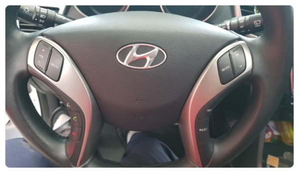

교체된 리모컨을 보여드리겠습니다
이렇게 꽉 찬 핸들 리모컨으로 바뀌었습니다
양쪽으로 나뉘어 있던 모드와 볼륨 버튼이 좌측으로 몰리고 오른쪽은 오로지 크루즈 컨트롤 버튼이 생겼습니다
이제 고속 장거리 주행 시 좀더 편리한 주행이 되겠죠?
