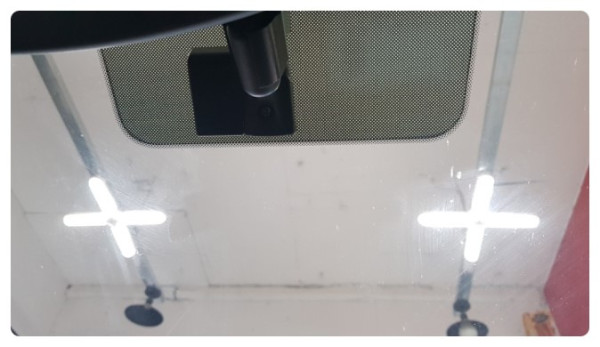

요렇게 아무것도 없던 전면 상단부였습니다

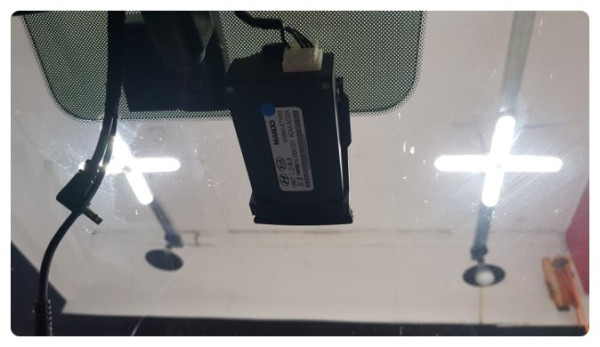

유닛을 부착합니다
크기에 비해 비쌉니다
하지만 비싼 만큼 값어치는 하는 아이죠~

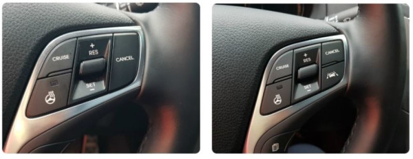

요렇게 리모컨을 바꿔줍니다
기존의 크루즈와 핸들 열선 버튼만 있던 오른쪽 리모컨이었습니다
크루즈 해제 버튼이 반으로 줄어들고 거기에 자리 잡은 차선이탈 버튼입니다
공간이 한정되어 있으니 나눠쓸수 밖에요.ㅎㅎ

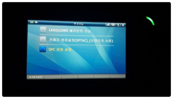

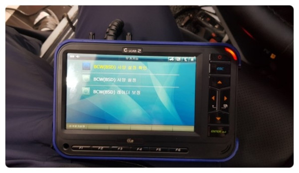

G-SCAN  코딩을 해줍니다
순정 옵션 중에서는 이렇게 G-SCAN으로 시스템을 입력을 시켜주는 옵션이 많답니다
 이 과정이 없으면 시공을 하나마나죠~

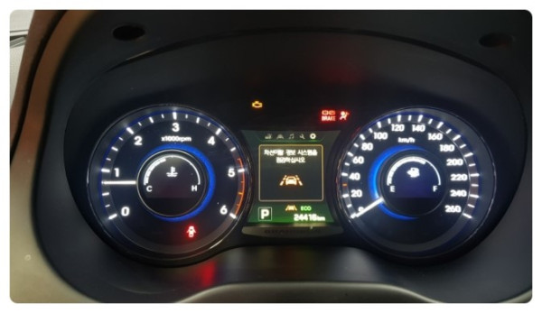

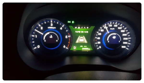

코딩을 했는데도 점검을 하라고 뜨네요~???
다시 G-SCAN으로 0점 보정을 해줍니다
보정까지 끝나니 이렇게 차선이탈 시스템이 계기판에 활성화가 되었죠?

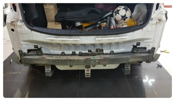

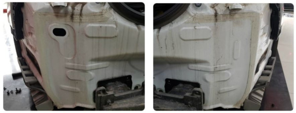

요래요래 뒤 범퍼를 탈거를 합니다
후측방 경보기라는 이름에 맞게 범퍼 부분에
비싼 아이들이 자리 잡아야 하거든요

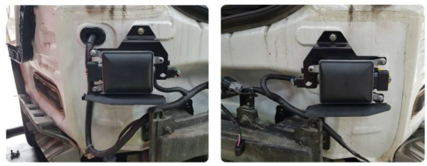

요 자리에 붙인답니다
비싼 아이들이 자리 잡았습니다
아시다시피 자동차의 순정 옵션은 비쌉니다
특히 이렇게 레이더가 들어간 유닛이나 감지하는 시스템들은 가격이 정말 후덜덜하게 비쌉니다
그래서 아주 소중하게 다룹니다......
이 비싼 아이를 제대로 장착하는 게 제일 중요합니다
비싼 유닛을 장착하면 배선 작업을 합니다

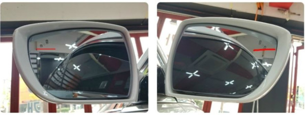

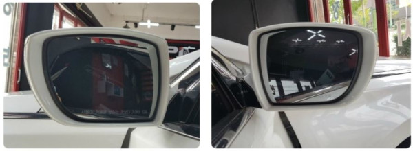

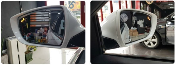

사이드 미러 교체가 들어갑니다
쪼꼬미 차들이 그려진 사이드 미러로 바뀌었죠?
위험이 감지되면 이렇게 노오랗게 쪼꼬미들이 반짝반짝 빛을 냅니다

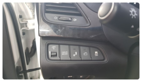

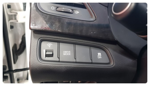

크래시 패드를 바꿔볼게요
차선이탈 버튼은 핸들 리모컨에 쏙 들어갔는데
BSD는 이렇게 크래시 패드를 교체해서 버튼을 추가한답니다
공 버튼 포함 네 개였던 버튼이
꽉 찬 다섯 개가 되었네요

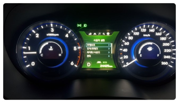

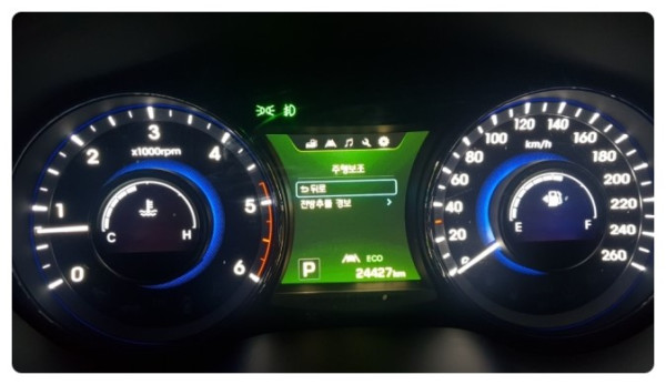

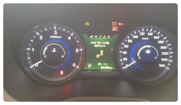

앞서 차선이탈을 코딩했던 것처럼 BSD도 코딩을 해서 시스템을 입력을 해줍니다
역시 시스템을 점검하라고 뜨죠?
그럼 어떻게 할까요?
G-SCAN으로 영점 보정을 해주는 거죠
자~~ 끝났습니다
이제 차선이탈 경보 시스템도  후측방 경보 시스템도 맘껏 쓰실 수 있습니다
