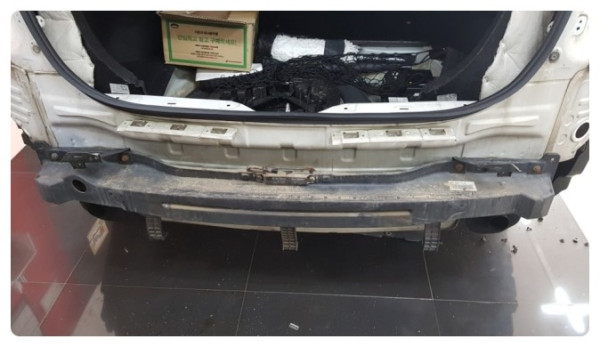

K9 이 입고되었습니다
범퍼 탈거 후 뒷모습입니다
여기에 시공을 하는 건 아니구요
후방 센서 전용 와이어링 탈거 후
후측방/후방 센서 전용 와이어링을 교체 부착하고 사진을 찍어야 하는데
역시나 요즘 바쁘신 사장님 .....사진이 누락되었네요..

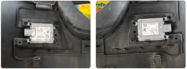

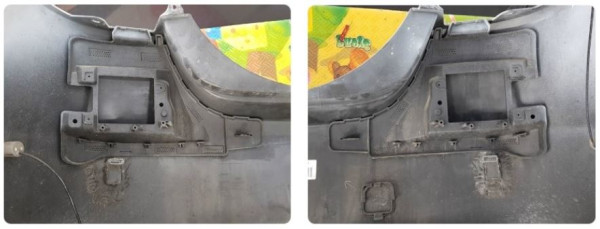

승용차와 SUV의 후측방 경보기의 차이점은
SUV는 차체에 레이더가 장착이 되고
승용차는 범퍼에 이렇게 브라켓이 만들어져있답니다
양쪽으로 딱 레이더 고정하기 좋게
만들어져있죠~
짱짱하게 레이더를 고정시킵니다
센터 타입이 아니고 레이더 타입이라  오차 범위가 넘어가면 오류가 생긴답니다
그래서 정말 흔들림 없이 짱짱하게!!!
정말 짱짱하게 시공해줍니다~

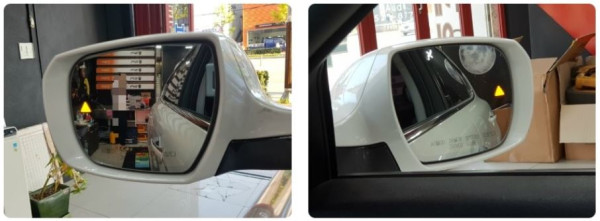

이렇게 레이더를 달았으니 사이드미러도 교체를 해보겠습니다
K9은 사이드 미러도 정말 비싸요.....
요렇게 삼각형의 노란 불빛으로 경보를 해줍니다
저게 점등이 되면 위험이 감지되었다는 거죠
깜빡이를 넣으면 점멸되며, 계기판에서는 부저음이 울리고
운전석 시트 좌석에서 햅틱 기능으로 장애물이 감지되는 방향의 좌석이 진동이 울립니다
시각과 청각으로도 감지를 못하게 되면 촉각으로도 감지를 하게끔
다양한 방법으로 경보를 해줍니다

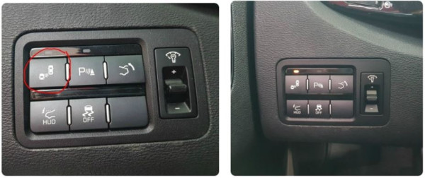

리모컨은 저렇게 자동차 그림이 있는 부분이 후측방 버튼입니다
