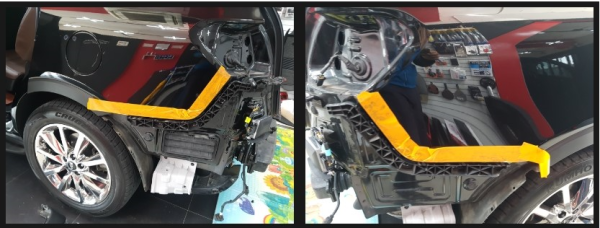

올 뉴 쏘렌토가 입고되었습니다
요렇게 범퍼를 탈거하고 유닛을 장착합니다
손바닥만 한 저 레이더의 가격이 후덜덜덜.......
너무 비싸서 장착하는 저희도 정말 소중하게 다룹니다~
소중한 고객님의 차는
이렇게 마스킹 테이프를 붙여서 조심스레 작업을 합니다

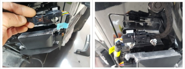

이렇게 순정 커넥터를 사용합니다
순정 옵션에 순정 부품이 들어가는 건 당연하겠죠??

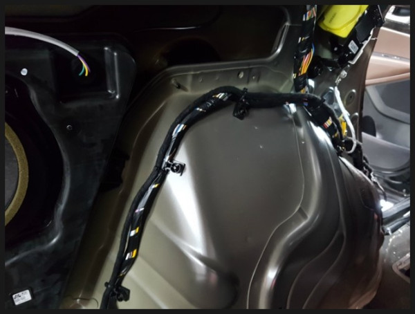

사장님의 작업 실력이 광주지역에서는 정평이 나있는 실력이지만
그 실력을 돋보이게 하는 것 중 하나가 깔끔한 배선 마감입니다
사진을 보시면 아시겠죠?
사대부집 아가씨 댕기머리 땋아 놓은 듯 깔끔하게 해두셨죠?
몸값 비싼 아이 유닛을 잘 고정하고
배선을 앞으로 빼면

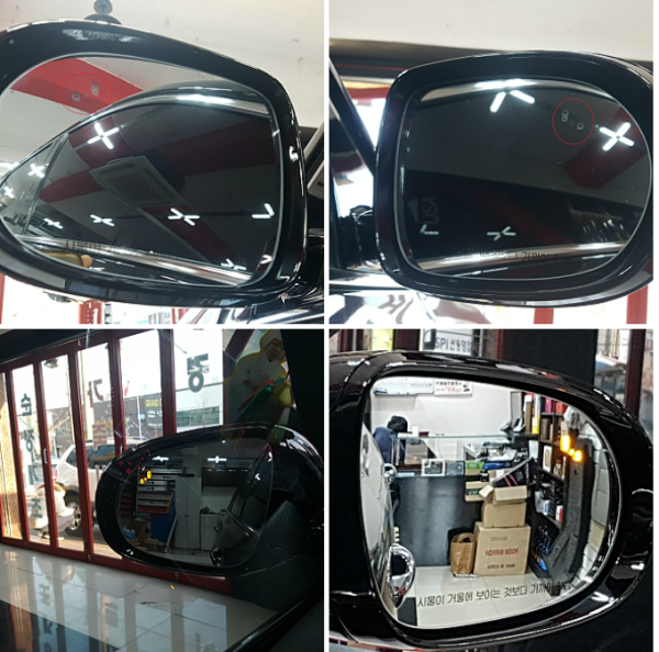

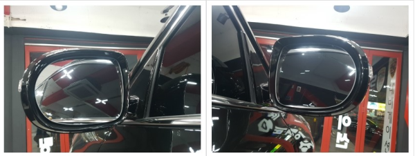

그 위험을 경고받는 대표적인 게 사이드미러입니다
아무것도 없는 기본 사이드미러입니다
미러의 상단부분에 작은 그림이 생겼죠?
노란 불빛이 들어온다는 건 위험이 감지되었다는 뜻입니다
사이드미러로 어떻게 경고를 해주는지
동영상으로 보여드리겠습니다

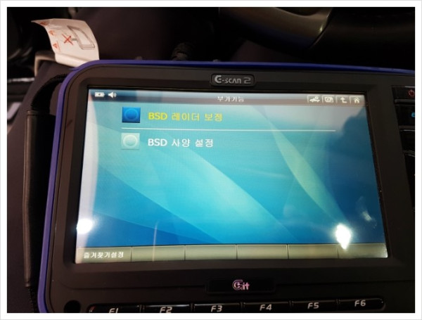

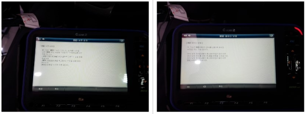

이 순정 옵션을 사용하려면
G - SCAN으로  보정 작업을 해줘야 합니다

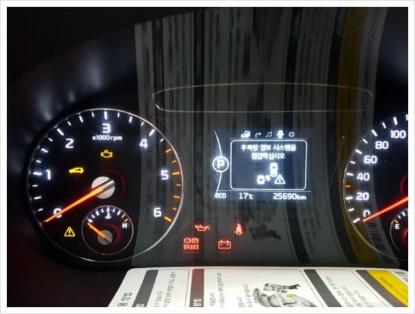

계기판을 보면 이렇게
시스템 점검 문구가 뜹니다
요렇게 G - SCAN으로 보정을 해주는 거죠

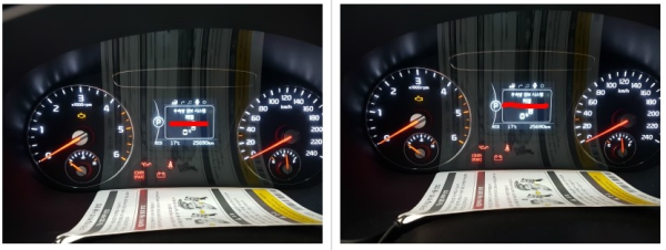

보정 후 계기판을 보면
이렇게 후측방 경보기가 꺼짐, 켜짐이 나타나죠?
요렇게 레이더와 다른 설정들을 보정해줍니다

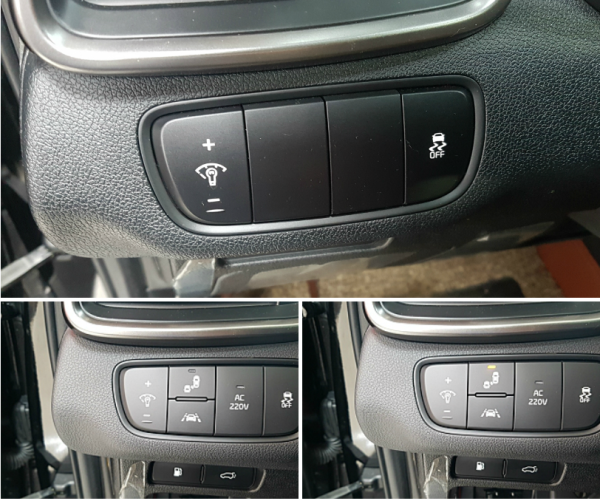

BSD 기능을 사용하고 싶지 않으면 끄거나
다시 켜기도 해야 하기 때문에
ON / OFF 버튼이 필요하겠죠?
순정 옵션이기 때문에 크래시 패드만 교체를 합니다
아무것도 없는 두 번째 공버튼이 두개로 나뉘면서 버튼이 생겼죠?
순정 옵션의 장점은 원래 있던 것처럼 작업이 이루어진다는 것이죠
이렇게 새로 버튼을 만들 필요가 없이
있던 자리에 교체만 해준답니다
