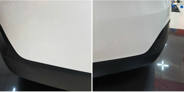

후측방 경보기이기 때문에

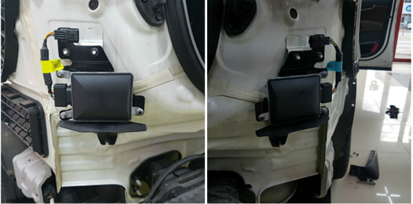

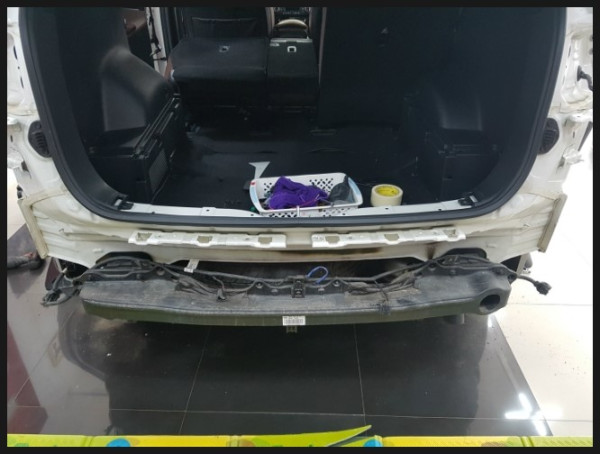

요렇게 범퍼 부분의 차체에 장착을 합니다
요렇게 말이죠
범퍼를 탈거 후 차체 부분에 유닛(감지하는 레이더)을 부착합니다
레이더라는 이름만 들으셔도 아시겠지만 왠지 비쌀 것 같죠?
그렇습니다 이 레이더가 부품 가격의 90% 이상을 차지합니다
부착을 했다고 바로 감지를 해주는 건 아니고요
복잡한 배선 작업이 필요합니다
시그니쳐 작업이지만 전부 외울 수 없을 정도로 배선 작업이 복잡해요....

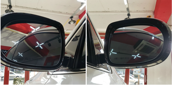

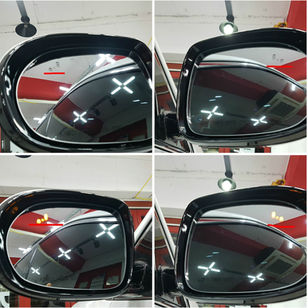

두 번째는 사이드미러입니다
교체 전 미러입니다
미러를 교체하면 이렇게 쪼꼬만 그림이 들어갑니다
밑줄 위의 자동차 그림이 보이시죠?
감지를 하면 저렇게 노란 LED로 점등이 돼서 위험을 알려줍니다

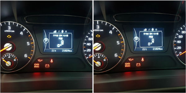

마지막 세 번째 경고 방법은
계기판입니다
계기판에 후측방 경보기 켜짐 꺼짐이 보이시죠?
이렇게 글자로 경보를 해준답니다

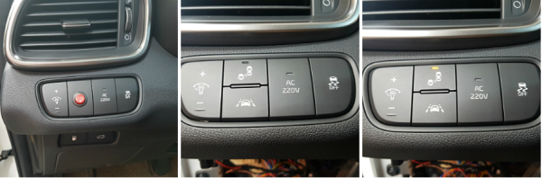

이제 경보기를 사용하려면
버튼을 바꿔야겠죠?
크래시패드를 교체합니다
순정 버튼에 빨간 버튼이 있는데 저 버튼은 고객님이 다른 사제 옵션을 장착하신 버튼입니다
하지만 저긴 후측방 경보기 버튼이 들어가야 할 자리이므로
크래시패드 옆으로 살짝 옮겨드렸습니다
두 번째 보이시죠? 위 버튼으로 켜고 끄고를 할 수 있답니다
