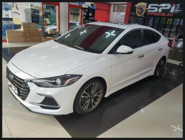

아반떼 AD 스포츠가 입고되었습니다

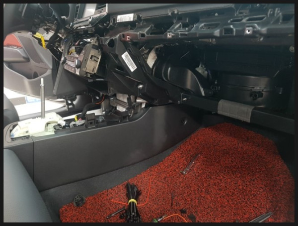

이렇게 폭넓은 배선 작업이 들어갑니다

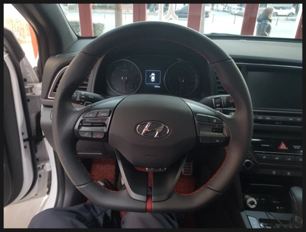

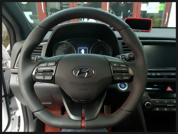

교체 후 핸들입니다

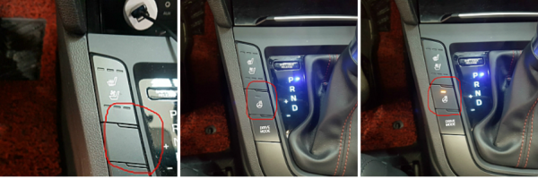

핸들을 바꿨으니 스위치도 바꿔야겠죠?
동그라미 표시 부분들을 보시면 아시겠지만
없던 공버튼이 핸들 열선 스위치로 변했고
파란 불이 들어온다는 건 잘 작동을 하고 있다는 증거랍니다

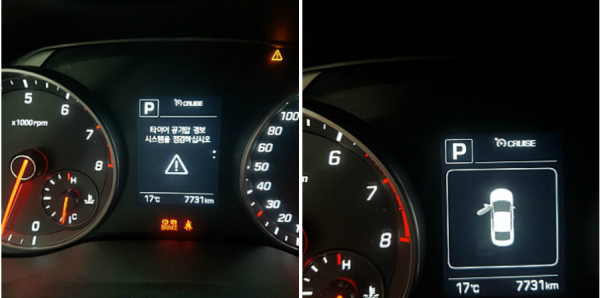

TPMS 오류가 뜹니다
BCM을 바꿨기 때문이죠
하지만 문제 될건 없습니다
G - SCAN으로 잡아주면 되거든요

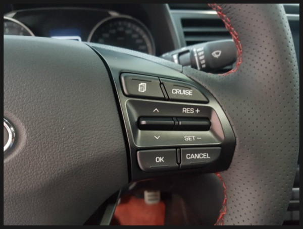

크루즈 컨트롤은 핸들 열선을 시면 리모컨이 교체되며 버튼이 생기기때문에
기능을 추가해드렸습니다
