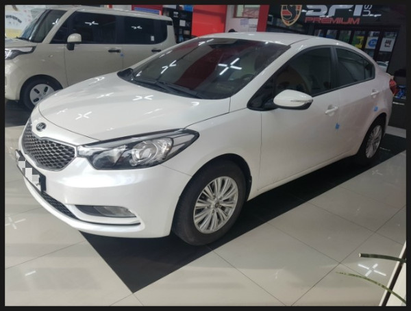

K3가 입고되었습니다

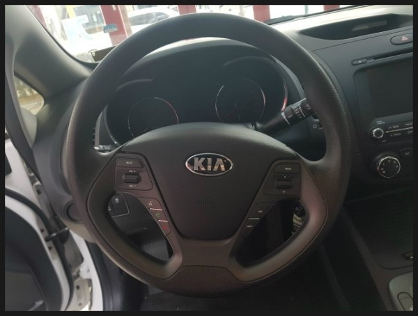

원래 장착이 되어있던 핸들입니다
딱딱한 우레탄 핸들이죠
열전도가 잘 안되기 때문에라도 핸들을 바꿔야 합니다
열선 핸들은 주로 가죽 소재로 그립감도, 열전도도 좋거든요

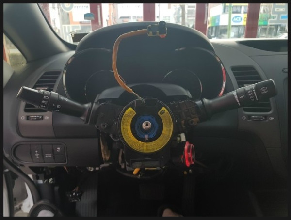

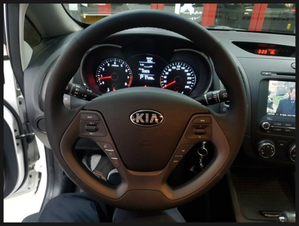

요렇게 핸들을 탈거합니다
이렇게 열선 핸들로 바꿨습니다
그냥 보기에도 질감이 달라 보이죠~
이제 손가락 따뜻하게 주행을 하세요~

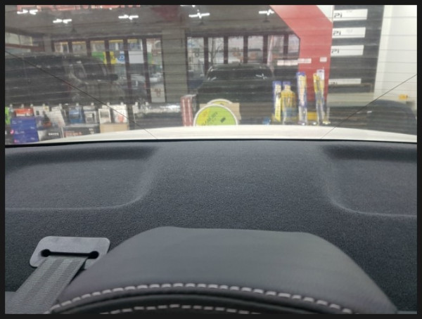

이제 보조 브레이크 등을 설치해 볼까요

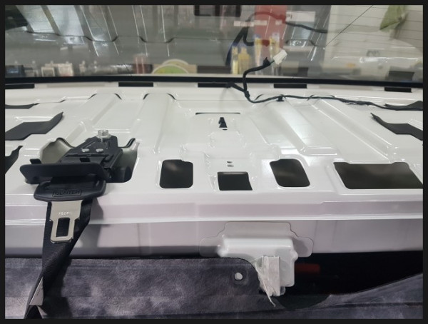

트렁크 부분 뒷선반입니다
요걸 다 떼어냅니다
순정 옵션을 추가를 하게 되면 부분만 하는 경우보다는
전체적인 탈거가 들어가는 경우가 많은데
이 옵션도 브레이크 등 하나를 하기 위해 뒤좌석 시트를 탈거하고
뒷선반을 전부 탈거를 합니다

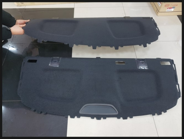

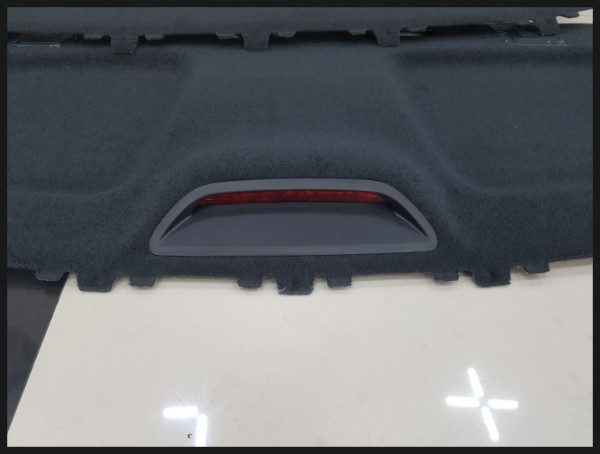

이게 브레이크 등이 장착된 선반입니다
두 개를 같이 놓고 비교해 드릴게요
다 똑같은데 브레이크 등이 달리고, 달리지 않은 차이만 있죠

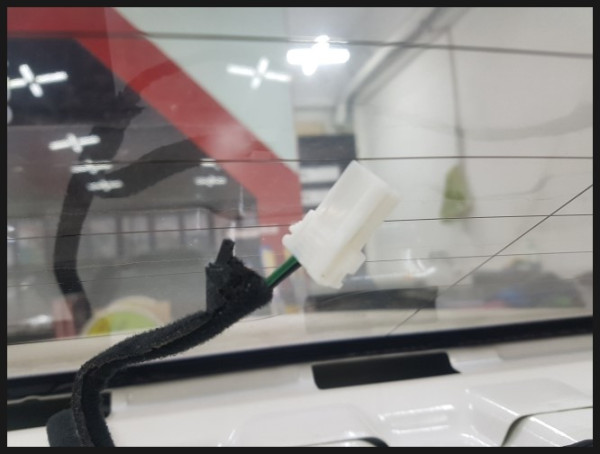

배선 작업도 합니다
브레이크 등이 밝혀지려면
아무래도 브레이크 쪽의 배선을 가지고 와야겠죠
사제가 아닌 순정이라서 이렇게 커넥터로 깔끔하게 연결을 합니다

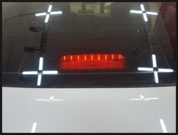

브레이크 등이 잘 들어오죠?
