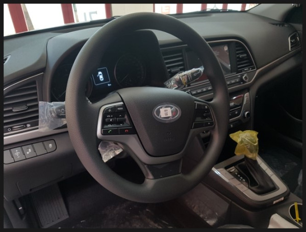

아반떼 AD가 입고되었습니다
보시다시피 새 차입니다
아반떼 AD는 옵션에 추가하고 싶어도 못하는 경우가 있기 때문에
출고 후 이렇게 바로 저희에게 시공을 의뢰해 주셨습니다
새 차라서 더욱더 아깝긴 하지만

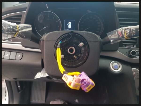

딱딱한 우레탄 핸들은 과감하게 탈거합니다

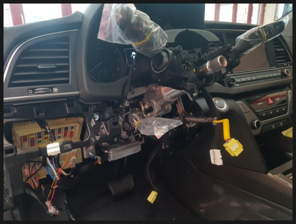

핸들 열선이니 핸들만 바꾸고 어딘가 스위치만 연결하면 될 거라고 생각하시죠??
아닙니다
자동차의 순정 옵션은 우리가 사용하려는 옵션의 범위보다
훠~~얼씬 넓게 다양한 배선 작업이 들어갑니다
이렇게 핸들 아랫부분과 기어 박스 부분이 다 탈거 됩니다
약 세 시간 정도의 작업시간을 걸칩니다
배선 작업의 시간이 그렇게 걸립니다

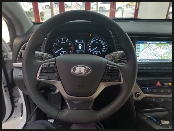

이제 열전도율이 좋은 가죽 재질을 핸들로 바꿔주고
핸들을 바꾼 김에 핸들 리모컨도 바꿔줍니다
오토 크루즈 컨트롤 기능을 사용하기 위해서랍니다
그냥 사진으로 보기에도 질감이 달라 보이죠~

이렇게 스위치도
핸들 열선 옆에 자리 잡아 원래 있던 옵션처럼 바꾸어 줍니다
공버튼에 따뜻한 핸들 열선 그림이 생겼죠?
작동도 잘 되었답니다

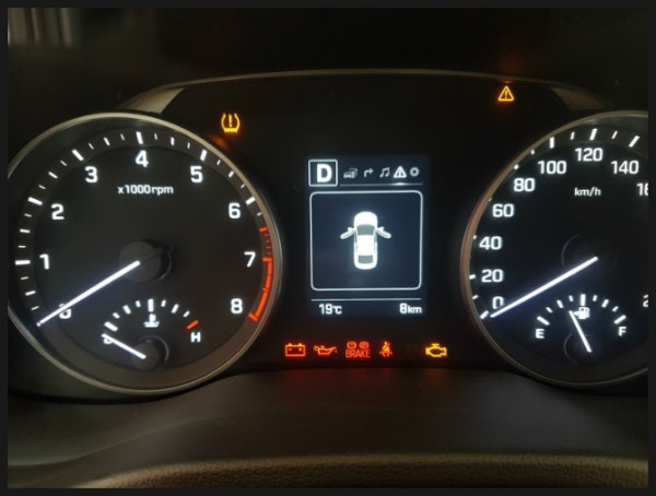

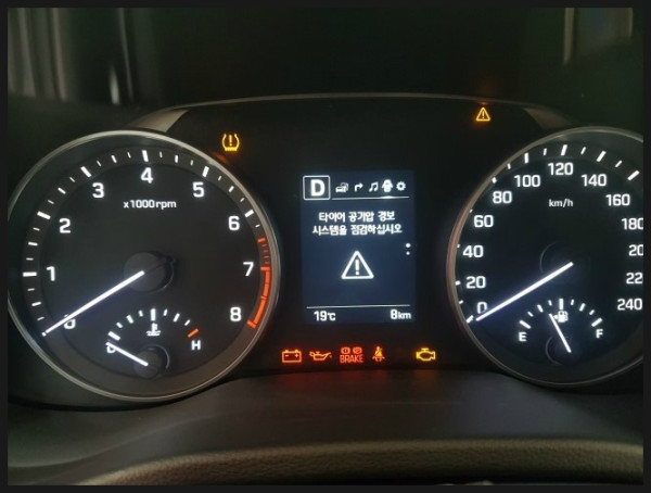

리모컨을 바꾸면  BCM이 바뀌기 때문에 이렇게
이렇게 타이어 공기압을 점검하라는 문구가 뜹니다
문제가 있는 건 아니고 원래의 과정입니다
G - SCAN으로 점검을 해주면 깔끔하게 마무리가 됩니다

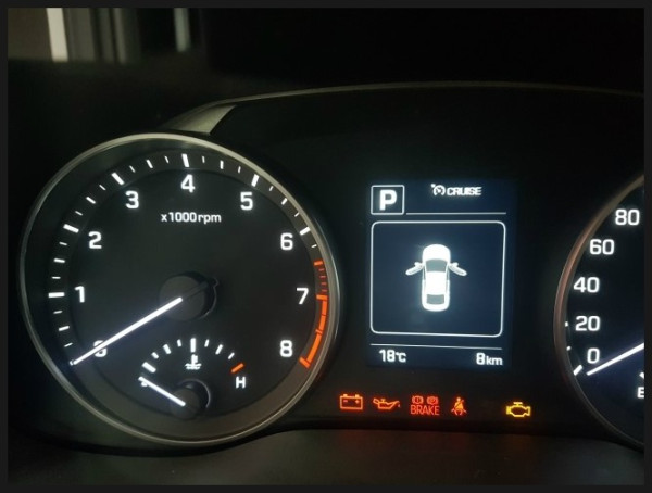

오토 크루즈 컨트롤은 고속 주행 시 많이 필요한 기능입니다
굳이 가속페달을 밟지 않아도
내가 정해 놓은 속도를 유지하며 주행을 해주니 아무래도 장시간의 고속주행에는
편리한 기능이겠죠?
위에 크루즈라는 글씨가 보이시죠?
오토 크루즈 컨트롤도 장착이 가능해졌으니
편리한 주행을 하실 수 있겠네요~
