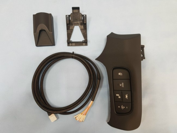

장착에 사용될 부품들입니다
생각보다 심플하죠?
그래도 보기 보다 몸값이 비싼 아이들입니다

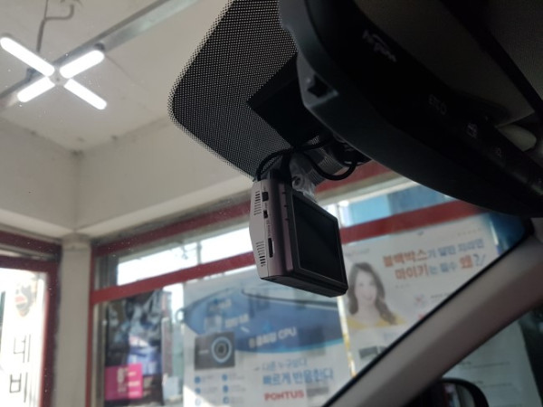

차선이탈 경보 시스템은 이렇게 앞 유리에 장착을 합니다
유리를 교체하셔도 되지만
유리를 교체하면 금액이 두 배로 뛰어버리니
보통 고객님들은 그냥 작업을 하십니다
유리를 교체하지 않았지만
별로 티가 안 나죠?
룸미러에 가려져서 거의 내부에서는 보이지 않을 정도입니다

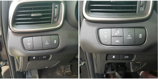

이제 스위치도 바꿔볼까요?
공버튼이 있던 자리가 꽉 찼죠?

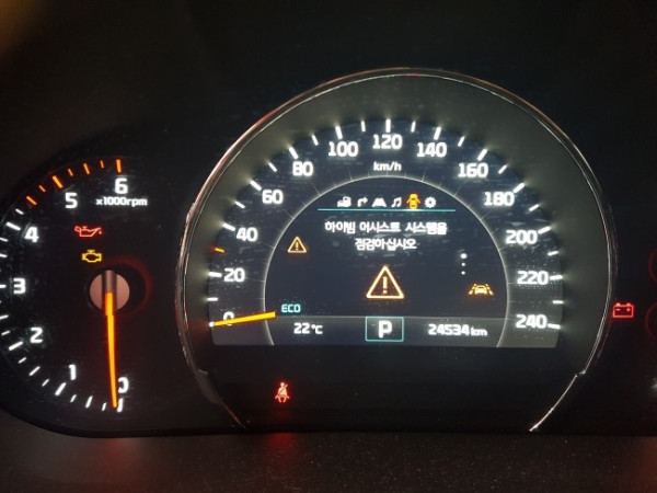

이렇게 점검을 하라는 경고 문구가 뜨네요
걱정하실 건 없습니다

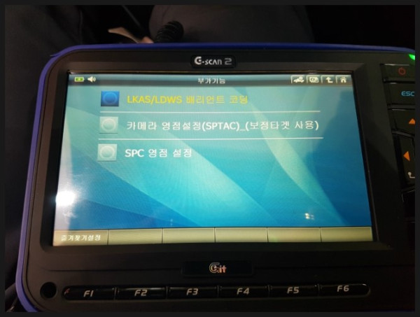

코딩 작업이 안돼서 그런 것이기 때문에
G - SCAN으로 코딩 작업을 해줍니다

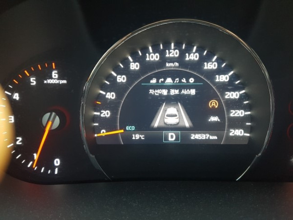

차선이탈 경보 시스템이 작동하는 것을 계기판으로 확인하실 수 있죠?
시스템은 켠 상태입니다

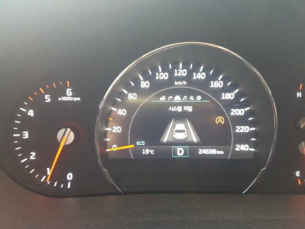

시스템을 꺼봤습니다
작동이 되는지 동영상으로 보여드릴게요~
