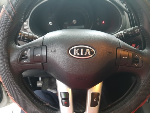

스포티지R 차량이 입고되었습니다
크루즈 컨트롤을 시공하기 위해
핸들 리모컨 좌, 우를 교체합니다
(교체 전 기본 오디오 리모컨입니다 좌. 우측으로 분산되어있죠?)

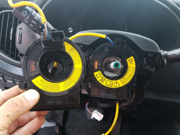

리모컨 교체하려면 핸들 탈거합니다
모든 장착의 기본은 탈거!!
그리고 클럭 스프링을 교체한답니다

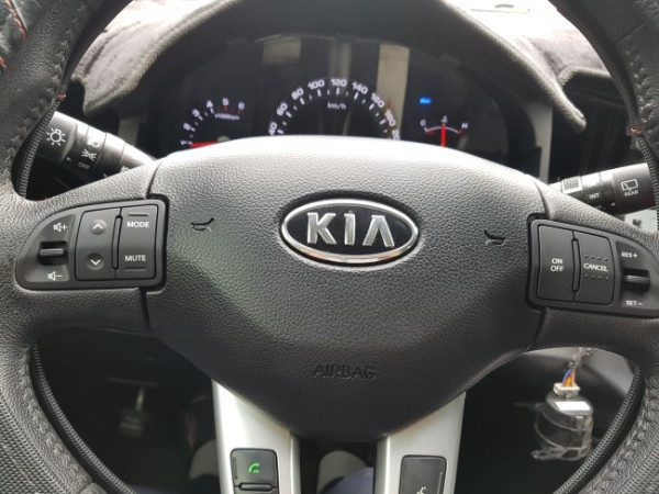

핸들 리모컨 교체합니다

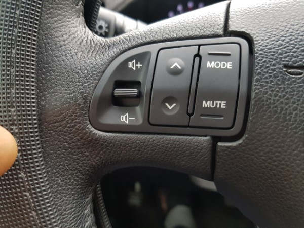

좌, 우로 분산되어있던 오디오 컨트롤 리모컨을
좌측으로 통합되는 리모컨으로 교체합니다
이제 왼손으로만 오디오를 조절하세요~~
오디오 리모컨이 좌측으로 갔으니

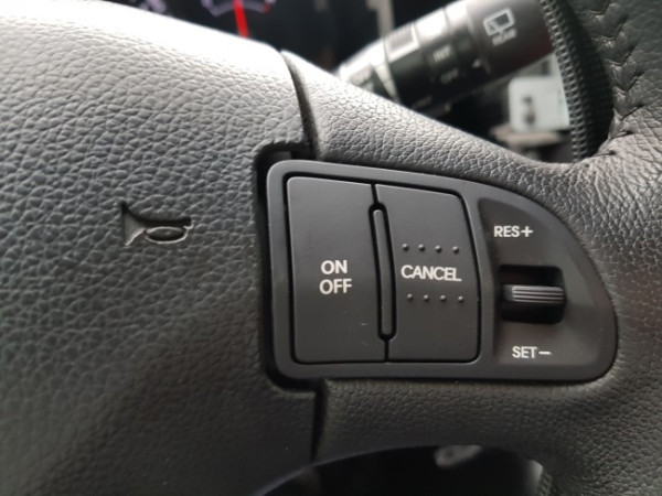

우측은 크루즈 컨트롤 리모컨이 자리를 잡을 수 있겠죠?

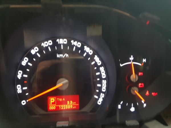

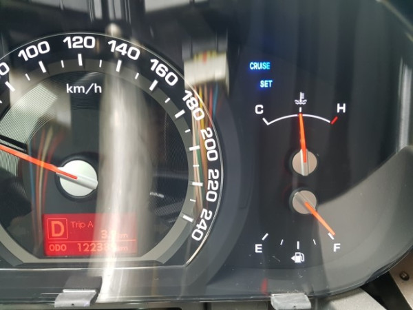

스포티지 R 차량은 계기판에 크루즈 컨트롤 LED가 누락되어있습니다
(계기판 LED 이식 사진은 생략)

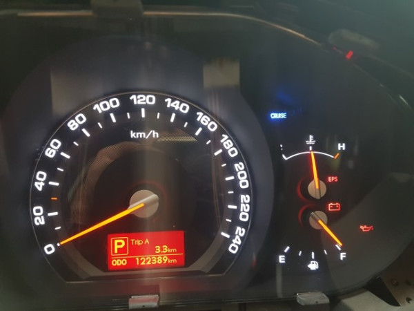

작업은 완료되었으니
작동되는지 확인해볼까요?
핸들 리모컨에 크루즈 컨트롤 ON / OFF 버튼을 눌러
크루즈 컨트롤을 켜줍니다
그럼 계기판에 CRUISE라는 불이 들어옵니다
40KM 이상 (내가 원하는) 속도에서 핸들 리모컨
SET-를 누르면
계기판에 SET라는 불이 들어오고 활성화가 됩니다
이 상태에서 속도를 더 높이고 싶으시면
RES+를 누르면 2KM씩 올라갑니다
다시 속도를 내리고 싶다면 SET- 를 누르면
2KM씩 내려갑니다
취소를 하고 싶다면 핸들 리모컨 CANCEL 버튼을 눌러 취소하시거나
브레이크를 살며시 밟아주면 취소가 되고
다시 크루즈 컨트롤을 이용하려면 원하는 속도에서 SET-
눌러주면 됩니다
