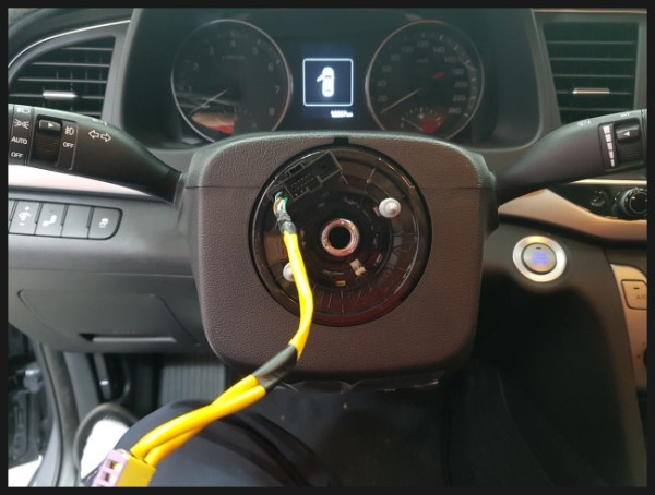

크루즈 컨트롤은 핸들의 리모컨으로 작동을 해야 합니다
그래서 일단 핸들을 탈거합니다
요렇게 말이죠

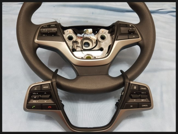

원래 있던 핸들의 리모컨은 크루즈 기능 버튼이 없으니
크루즈 컨트롤이 되는 핸들 리모컨으로 교체합니다
아래의 리모컨이 교체할 리모컨입니다
모든 제품은 현대모비스 순정부품을 사용합니다

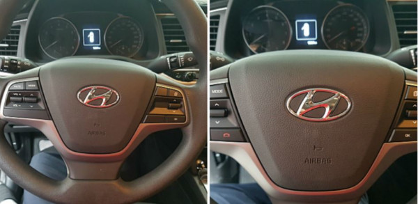

교체 전과 교체 후를 비교해 볼까요?
추가된 버튼이 많아지고 꽉 찬 느낌이 드는 리모컨이 되었습니다

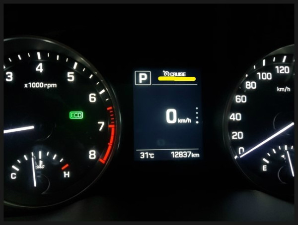

그리고 활성화를 해줍니다
계기판을 보시면 크루즈라는 말이 생겼죠?
(노란 밑줄이 그어진 부분)
