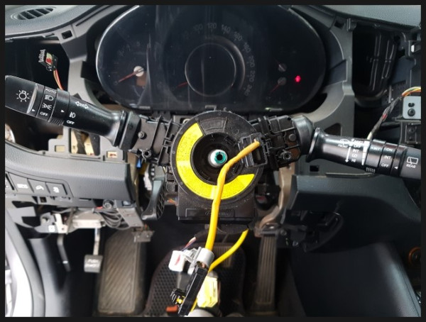

순정 옵션업그레이드는 무조건 탈거!!!
이렇게 기존의 핸들을 일단 탈거합니다
뭔가 불쌍한 느낌.....

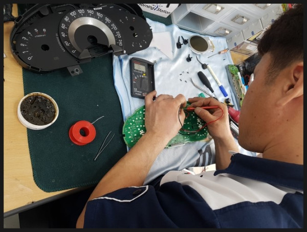

다른 차종의 크루즈 컨트롤과 다르게 스포티지R은 계기판에 LED를 이식해야 합니다
크루즈 컨트롤의 ON / OFF 상태를 확인하기 위해서랍니다
장인의 포스가 느껴지는 사장님의 손놀림
계기판을 장착 후

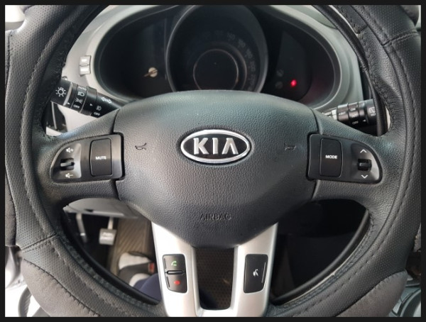

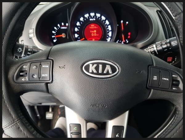

이렇게 다시 리모컨을 교체한 핸들을 장착합니다

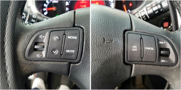

리모컨의 버튼이 풍성해졌죠?
좌, 우로 분산이 되어있던 기능들이 좌측으로 몰리고
크루즈 컨트롤 기능이 우측으로 쏙 들어갔습니다

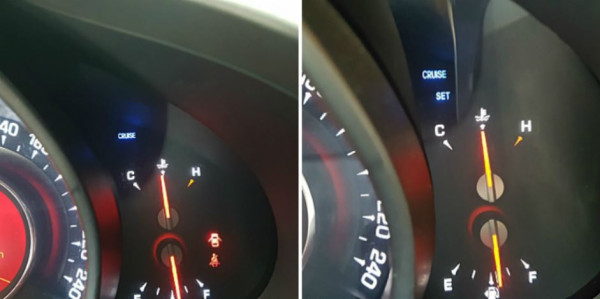

왜 LED를 이식했는지 이유가 드러나는 계기판입니다
저렇게 CRUSE라는 글씨와 SET이 보여야 하기 때문이었죠
크루즈 컨트롤을 설정하고 OFF로 풀어도 되지만 가벼운 브레이크 누름으로 푸셔도 된답니다
