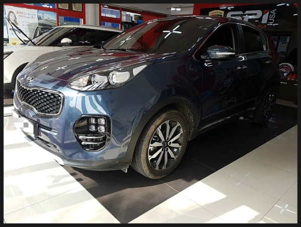

스포티지 QL이 입고되었습니다

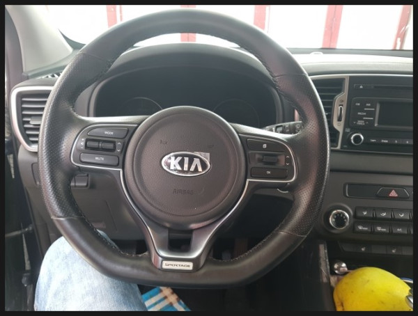

열선이 장착되지 않은 순정 핸들입니다
하지만  열선이 장착된 핸들로 바꿔도 이 모양이랍니다
다른 차종과 다르게 이 차량은 순정 핸들도 가죽이더라구요~~

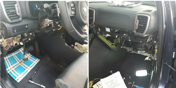

핸들 교체를 위한 탈거를 합니다

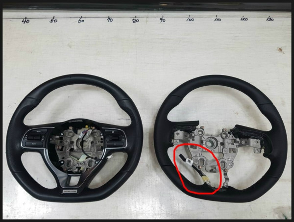

좌측이 기본 핸들이고 우측이 열선 핸들인데
앞서 말씀드린 것처럼 겉모습은 별 차이가 없죠?
하지만 빨간 표시의 작은 커넥터가 보이시죠?
저게 열선 커넥터입니다
겉모습은 차이가 없어도 내부적으론 분명 차이가 존재한답니다~

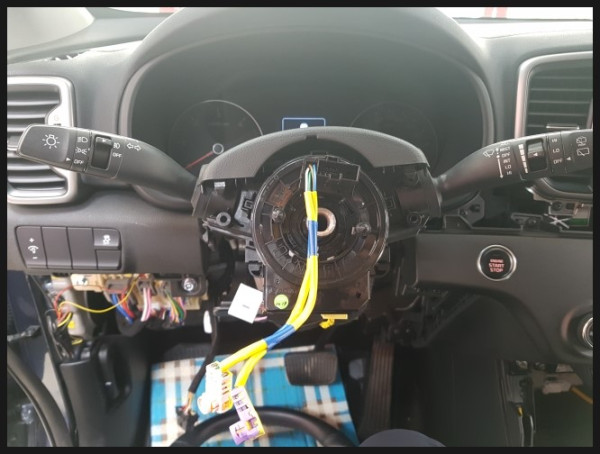

하지만 이렇게 탈거 부분은 생각보다 넓답니다
여기서 배선 작업을 해야 열선이 사용 가능하겠죠?
배선 작업은 끝났는데

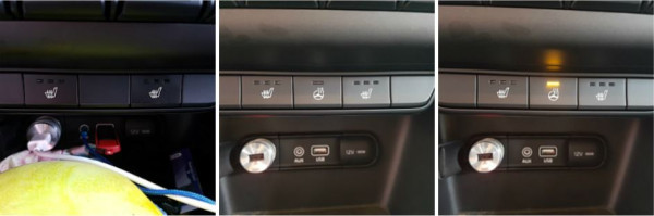

어떻게 열선을 켤까요?
스위치도 교체가 들어갑니다
좌우 열선 시트 버튼 사이에 공버튼이 존재하죠?
스위치를 교체하니 그 사이에 핸들 열선 버튼이 추가되었네요
켰더니 주황색 불이 들어오네요
핸들을 만져보니 작동은 잘 되더라구요~
