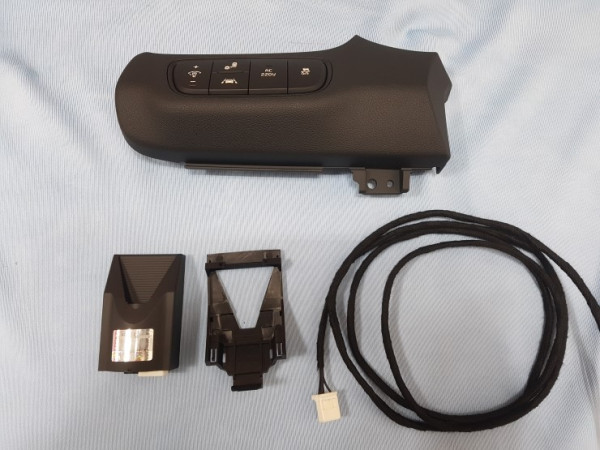

필요한 부품들입니다
유닛과 배선 크래시 패드입니다
모든 부품은 순정부품으로 시공이 됩니다

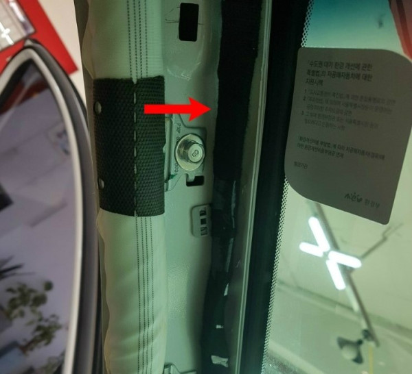

배선입니다
순정과 동일한 배선라인입니다

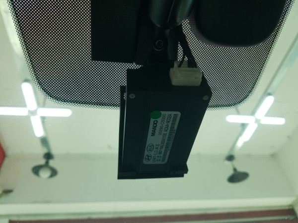

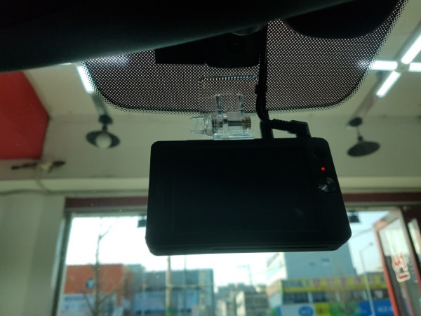

블랙박스가 장착되어있는 스크린 부분에 차선이탈 유닛을 시공합니다
전면부에 먼전 시공하고 블랙박스를 그뒤로 시공합니다
차선이탈 유닛이 시공되었습니다
원래 유리를 교체하 시공하면 스크린 부분이 유닛의 모양에 맞게 디자인 되는데
유리를 교체하지 않아도 사용하는데 무리가 없으므로 많은 분들이 굳이 유리 교체는 하지 않으십니다

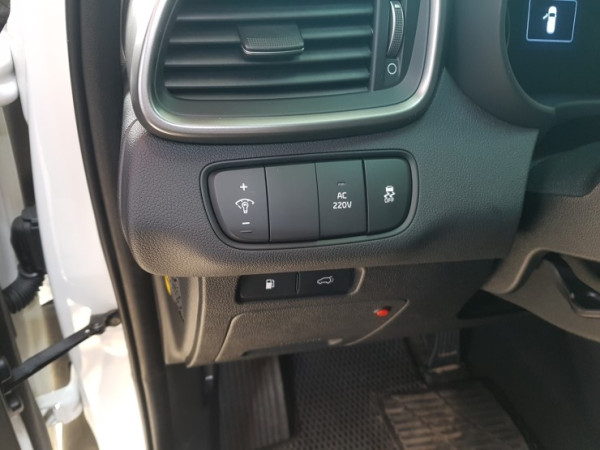

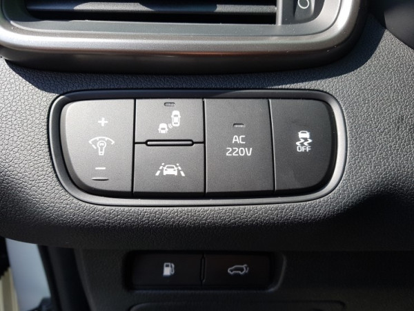

차선이탈을 사용하려면 버튼이 필요하겠죠?
요렇게 크래시 패드를 교체해줍니다
BSD(후측방 경보기)와 같은 자리에 있어서 일단 버튼은 후측방 경보기도 같이 시공이 됩니다...

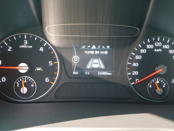

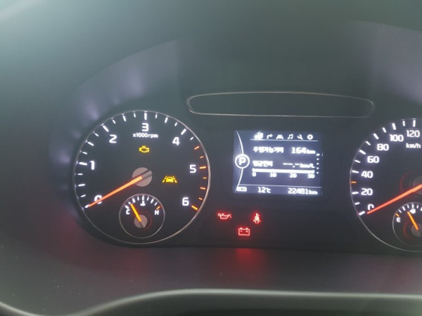

이런 순정옵션은 모두 코딩작업이 필요합니다
코딩이란 자동차에 시스템을 입력을 해주는 거죠
장치는 시공을 했지만 차에 인식이 안되어 있으면 아무리 사용하려고 해도 쓸수가 없게 됩니다
차선이탈 경보 시스템 글씨가 나왔습니다
코딩이 완료되었다는 뜻이죠~ ㅎㅎㅎㅎ
