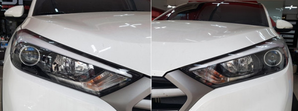

먼저 장착 전의 할로겐 2등식을 보겠습니다
가까이에서 보면 이런 느낌이죠

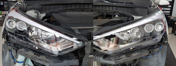

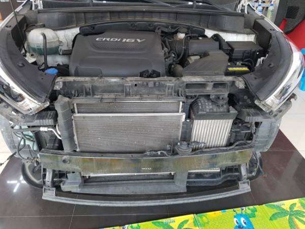

등을 교체를 해야 하니 범퍼를 탈거를 합니다
속살을 드러내 버린 투싼이네요....

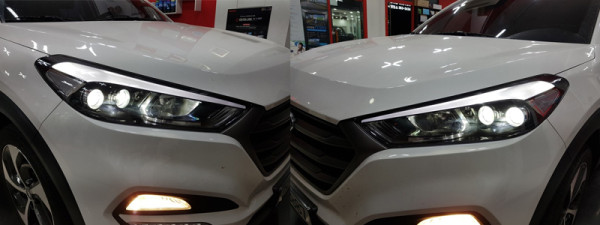

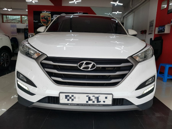

4등식의 LED 램프로 교체를 해줍니다
한쪽에 한 개씩 있던 하향 등이 두 개가 되었죠?

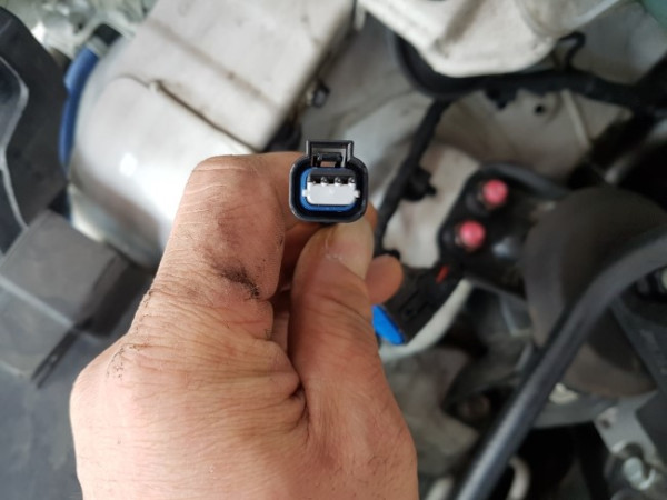

오토 레벨링 액츄래이터 커넥터 순정 부품을 라이트에 연결합니다
저 조그만 선이랍니다~
이 커넥트까지 연결을 하면 앞부분의 작업은 거의 완료가 되는 거랍니다
이 커넥트가 있어야만 헤드램프 각도 조절이 가능하답니다

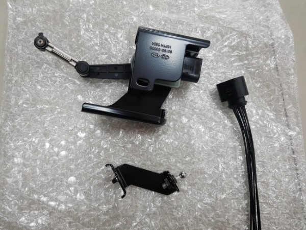

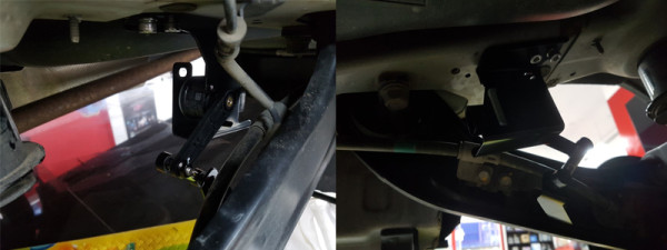

오토 레벨링 순정 부품입니다
유닛, 마운틴, 커넥터 세 가지입니다
이 부품들은 뒷부분 (바퀴 안쪽)에 적용이 되는 부품들입니다
 바퀴를 떼어내고 안쪽으로 장착을 해줍니다
안쪽과 바깥에서 장착 사진을 찍어봤습니다
교체 후 사진입니다

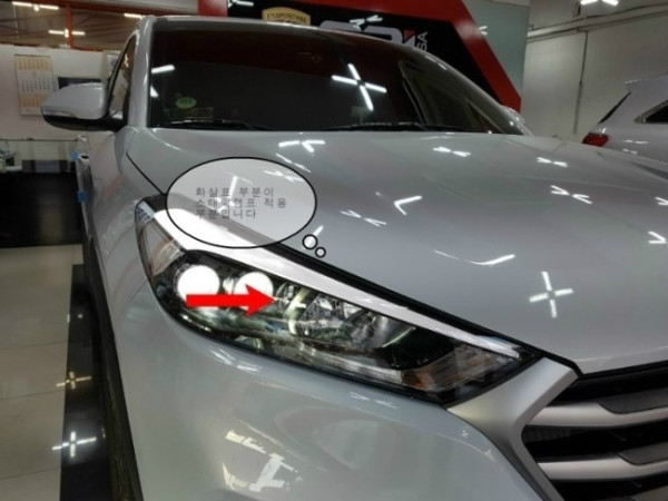

LED 헤드램프를 교체하면
스태틱 램프도 같이 적용이 됩니다
스태틱 램프란
헤드램프 옆에 자리 잡고 있으면서
핸들의 방향에 따라 불이 들어와 시야를 확보해주는 기능입니다
정면의 라이트는 그래도 있지만
핸들을 돌릴 때 그 방향으로 보조 등이 들어오니 좀 더 안전한 주행이 가능하겠죠?
이번 작업에서 스태틱 램프 사진을 못 찍어서
예전에 작업했는 투싼의 스태틱 램프 사진을 가져왔습니다~~
헤드램프 교체부터 테스트까지 모두 마쳤습니다
