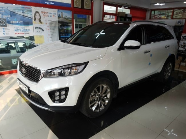

올 뉴 쏘렌토에 후측방 경보기를 시공해보겠습니다
저희 매장이 광주에 있는데
멀리 고창에서 올라와 주셨습니다~~
올 뉴 쏘렌토가 입고되었습니다

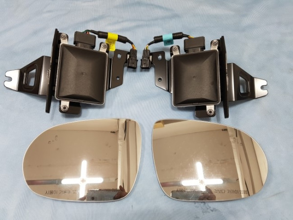

BSD 장착을 위한 현대모비스 "순정" 부품입니다

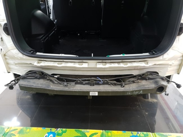

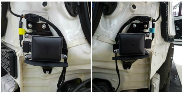

후측방 경보 시스템을 장착을 하려면 뒤 범퍼를 다 탈거합니다
그리고 후측방을 감지할 수 있는 BSD 유닛(레이더)을
범퍼 양 끝에 장착을 합니다

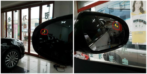

경보를 받기 위한 사이드미러 교체가 들어가야 해서
기존의 미러를 탈거합니다
경보를 해 주는 쪼꼬미 센서가 장착된 사이드미러로 교체를 합니다
빨간 동그라미 안의 쪼꼬미들이 반짝거리면서 위험을 경보해 준답니다~

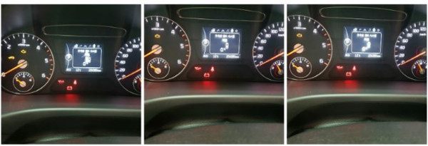

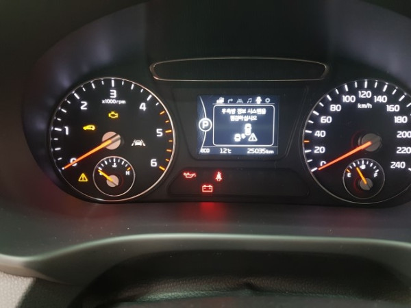

장착 작업이 마무리가 되면 잘 작동이 되는지 확인을 해봐야겠죠?
장착 후 이렇게 점검 문구가 뜨네요
하지만 걱정하지 마세요
장착 후에 원래 뜨는 글입니다

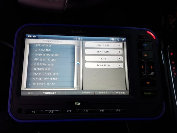

아래 사진의 G- 스캔 으로 코딩 작업을 하면
정상 작동이 된답니다
정상 작동이 되는지 보실까요?
꺼짐, 켜짐 등의 글이 뜨네요
잘 작동이 되고 있네요

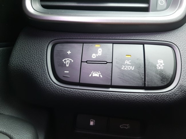

순정 부품인 만큼 장착 후 차에서 따로 놀지 않는 느낌이 있어야 하겠죠?
대표적으로 버튼을 볼 수 있습니다
원래 있던 차리에 두 번째 버튼만 추가가 되어 들아가니
어색하지 않고 원래 같이 출고되었던 느낌을 주죠?
