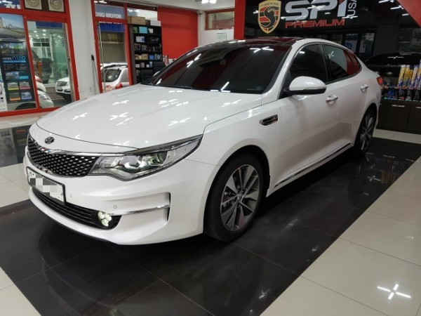

​올 뉴 K5차량이 입고가 되었습니다

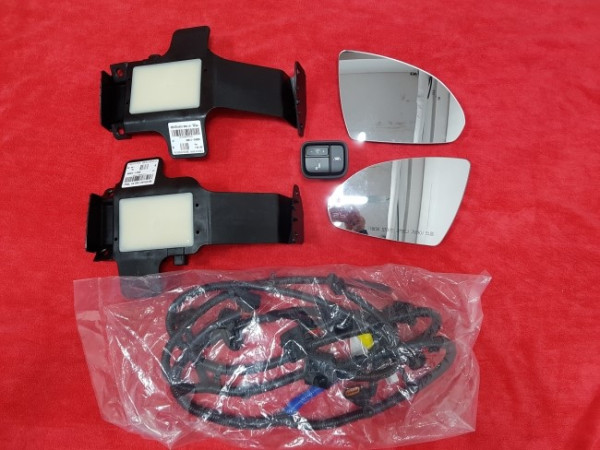

장착할 부품들입니다
현대 모비스 순정부품입니다
순정이기 때문에 가격이 꽤 비싼 녀석들이랍니다
좌측의 유닛이 제일 비싼 녀석입니다
부품값의 상당 부분을 차지하는....
그리고 크래쉬패드, 사이드미러, 배선입니다​

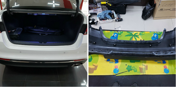

후 측방 경보기는
말 그대로 후방과 측방의 위험을 감지하는 시스템이기 때문에

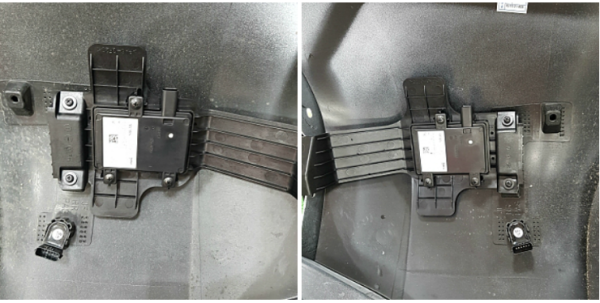

차체 뒤 부분에 유닛을 장착을 하는 게 일반적입니다
그래서 어느 차가 되었든 범퍼를 탈거해야 한답니다
RV 나 SUV는 보통 차체에 유닛을 부착하지만
승용차는 범퍼에 부착을 합니다
몸값이 제일 높은 유닛을 범퍼에 장착을 합니다

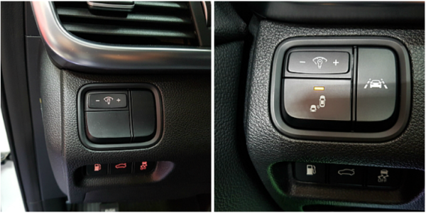

경보기 시스템을 사용하려면 켜고 끄는 스위치가 필요하겠죠?
그래서 크래쉬패드를 교체를 해줍니다
교체 전엔 자리만 차지하고 있던 공버튼이 두 개나 있었는데
꽉 채웠답니다

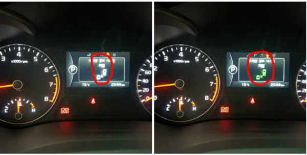

작동이 잘 되는지 확인을 해봐야겠죠?
계기판에서 시스템을 점검하라는 안내가 나옵니다
하지만 걱정하실 필요는 없습니다

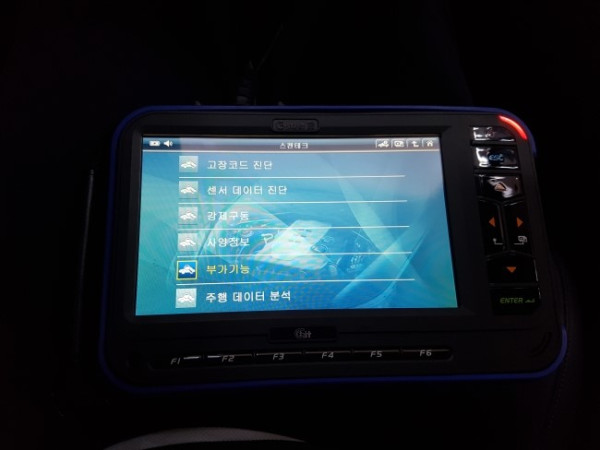

G - SCAND으로 코딩 작업을 해주면 끝
코딩이란 시스템을 인식시키는 작업이라고 생각하시면 됩니다~
코딩 작업이 끝나고
잘 작동이 되는 게 보이시죠?
좌, 우의 사진 속 차 그림이 색이 다르죠? ​

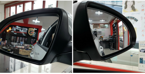

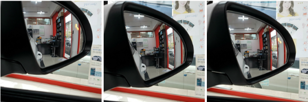

이제 경보를 해줄 사이드미러를 교체를 해야겠죠
차선을 변경할 때 계기판보다는 미러를 더 보게 되니
이렇게 미러로 경고를 해준답니다
LED만 내장되어있는 미러일 뿐인데
왠지 더 세련되어 보이죠?
이렇게 점등이 되었다
꺼졌다 하면서 위험을 가르쳐 준답니다~
