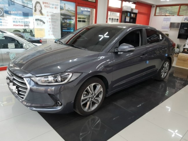

아반떼 AD가 입고되었습니다

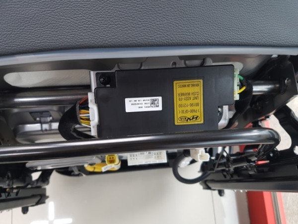

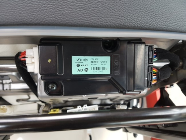

순정 열선 전용 유닛입니다
통풍까지 하려면 열선/통풍 유닛으로 교체해야 합니다
순정 열선 전용 유닛
순정 열선/통풍 전용 유닛

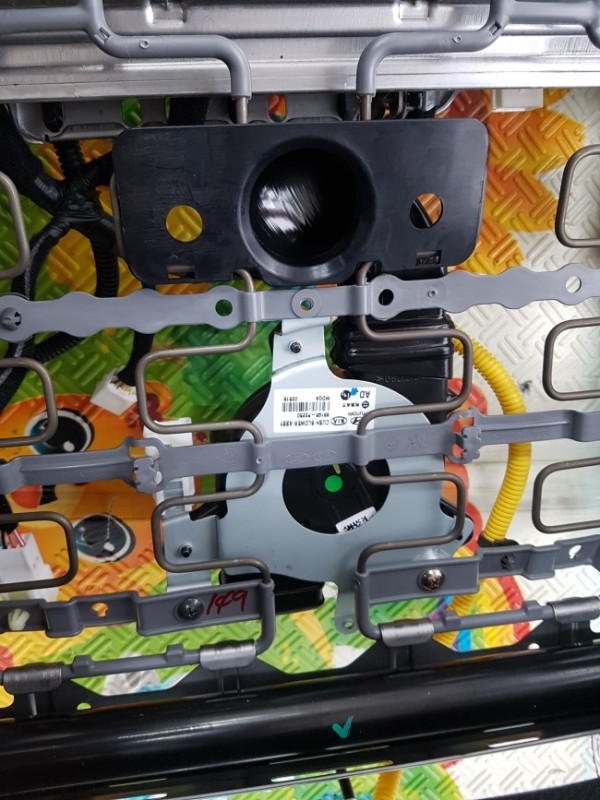

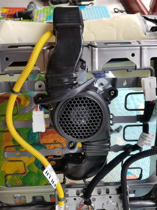

그리고 통풍 모터를 설치합니다
그리고 이렇게 장착을 하는 거죠

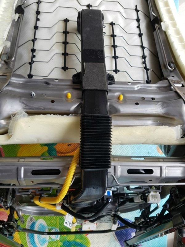

바닥 부분에 통풍 모터와 등받이 부분의 관을 연결하여
바람이 잘~통하도록 합니다

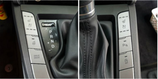

통풍기능을 사용하려면 스위치를 교체해야겠죠?
순정 옵션의 좋은 점은 역시 이렇게 스위치도 순정으로 교체가 가능하다는 것
일반 사제품들은 버튼을 아주 촌스럽거나
도드라지게 달아주는 경우가 있는데
이런 순정 옵션은 원래 있던 것처럼 교체만 해주니
훨씬 깔끔하고 매끄럽죠?
스위치를 교체하였습니다

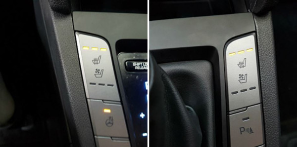

열선 테스트를 해볼까요?
열선의 주황색 불빛이 뜨뜻한 기운을 느끼게 하죠?
좌석도 뜨뜻해졌습니다
통풍 테스트도 해볼까요?
시원한 바람이 엉덩이와 허벅지를 쾌적하게 해주네요
