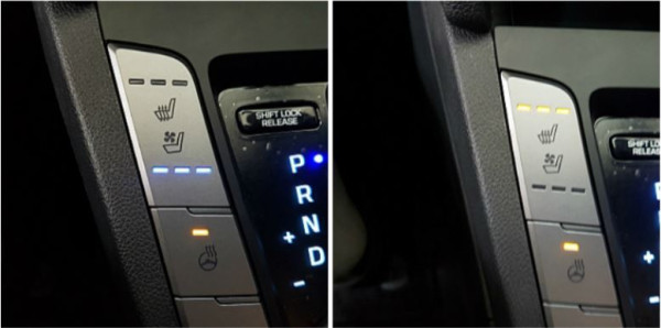

블루투스 활성화를 보여드리기 전에 열선 핸들의 리모컨 교체를 보여드리겠습니다
먼저 썰렁한 리모컨이죠?
운전석과 조수석의 좌석 열선만 되는 상태였습니다
하지만 교체가 되고 나니 꽉 찼죠?
좌석 열선만 되던 버튼도 어제 작업했던 통풍시트를 같이 사용할 수 있는 버튼으로 바뀌었고요
핸들에 김이 모락모락 나는 버튼은 핸들 열선 버튼이랍니다
잘 되죠?
통풍시트를 켜도 잘되고 온열시트를 켜도 잘되더라구요
