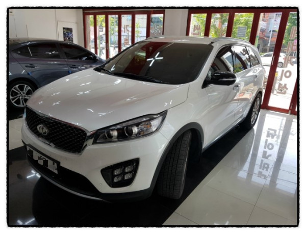

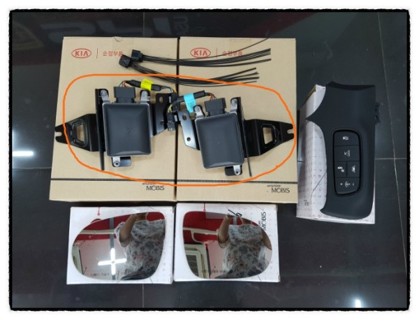

올 뉴 쏘렌토가 입고되었습니다
사용되는 부품들입니다
개수를 보면 별거 아닌 거 같지만 동그라미 쳐진 저 유닛만 해도
가격이 40만 원이 훨씬 넘어갑니다
다른 부품들도 가격이 저렴한 편은 아니구요
백만 원이 넘는 견적이 괜히 나오는 게 아니랍니다

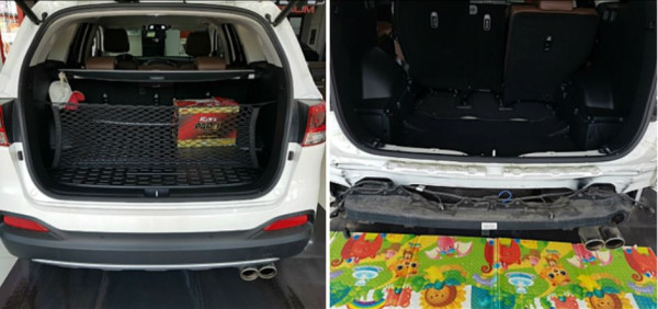

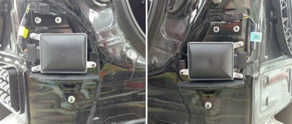

후측방 경보기는 주로 말 그대로 후미의 장애물을 감지하는 장치므로 뒤 범퍼 쪽에 장착을 한답니다
장착을 하려면 범퍼를 탈거를 해야겠죠?
옵션 업그레이드의 기본은 탈거!

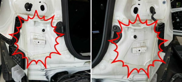

이렇게 범퍼를 떼면 유닛을 붙일 자리가 있답니다
순정 옵션이기 때문에 자리는 확보가 되어있더라구요~!
앞서 말씀드린 몸값 후덜덜한 유닛을 하고 붙여주는데
장착 후 사진을 깜빡하고 찍지를 못했네요....
그래서 2주 전에 작업한 검정 올 뉴 쏘렌토 사진을 슬쩍 빌려왔어요

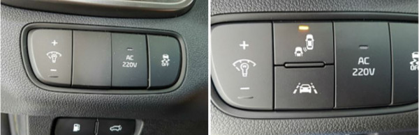

경보기를 사용하기 위한 버튼을 만들어줍니다
순정 옵션이 좋은 점은 이렇게 크래시패드 교체가 가능하다는 점이죠~
그냥 원래 있던 것처럼 말이죠!
교체 전과 후가 차이가 나죠?

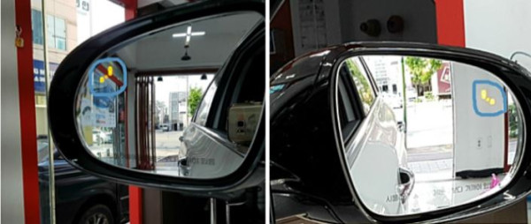

이제 사이드미러를 교체해줍니다
사이드미러의 작은 LED가 노란색으로 깜빡이며 경고를 해주기 때문에
BSD 전용 사이드미러로 교체를 해준답니다

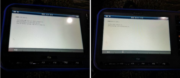

배선 연결하고 유닛, 사이드미러 달았다고 후측방이 바로 되는 것은 아니구요

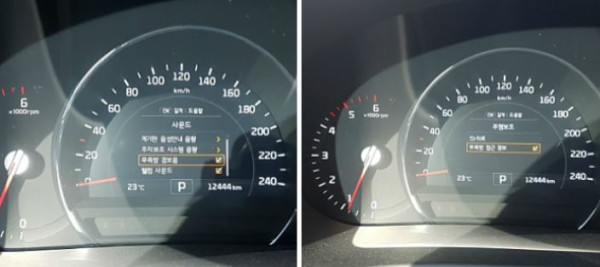

코딩 작업을 해 줘야만 사용이 가능하답니다

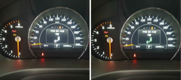

이렇게 G - SCAN을 이용해 입력을 해준답니다
계기판에서 그림과 글로 후측방이 꺼지고 켜졌음을 가르쳐주죠?

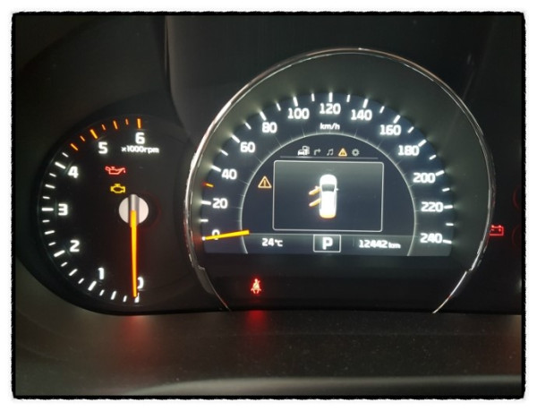

후측방 경보를 계기판에서 확인을 합니다
이제 후측방이 있으니 좀 더 안전한 주행을 하실 수 있겠네요
