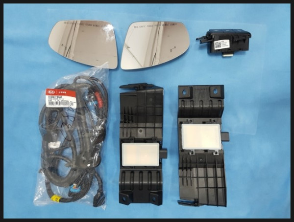

BSD 장착에 들어갈 부품들입니다
몸값이 어마어마한 아이들이죠!
보기에는 간단하지만 부품당 가격이 비쌉니다

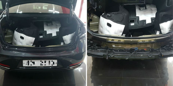

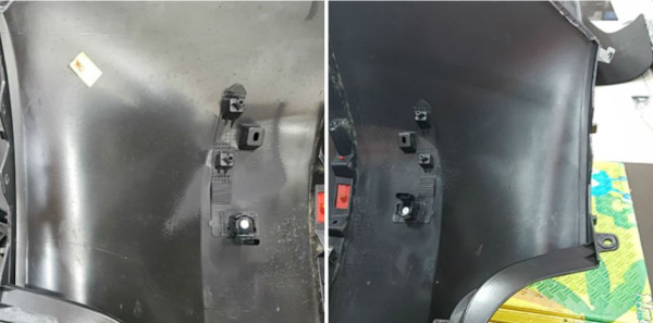

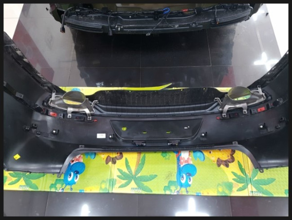

BSD는 후측방을 감지하는 장치이기 때문에 뒤 범퍼를 탈거해야 합니다
배선 작업을 위한 트렁크 일부도 탈거를 하죠~
이렇게 떼어낸 범퍼에 몸값이 제일 비싼 유닛을 장착을 합니다
쏘렌토 같은 SUV들은 차체 후미에 유닛을 장착을 하지만
K7이나 K9 같은 승용차들은 범퍼에 유닛을 장착합니다
이 부분이 유닛을 부착할 부분입니다
유닛을 붙이면
이런 모습이 되죠~~

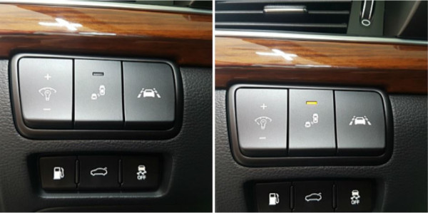

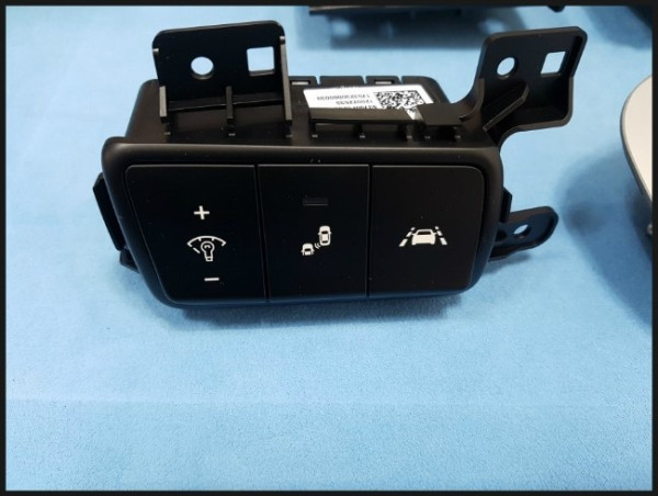

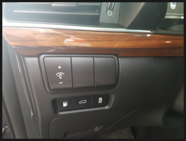

이제 버튼을 교체를 해야 합니다
크래시패드를 보시면 버튼은 세갠데 그림은 한 개만 그려져있죠?
나머지 두 개는 공버튼이죠~ 쓸데가 없는
그래서 이렇게 꽉 찬 버튼으로 교체를 해준답니다
 버튼을 교체하고 ON/OFF도 시험해 봤습니다
버튼은 사용이 잘 되고 있습니다!

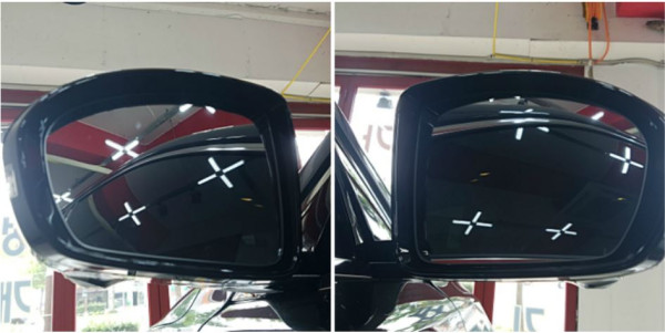

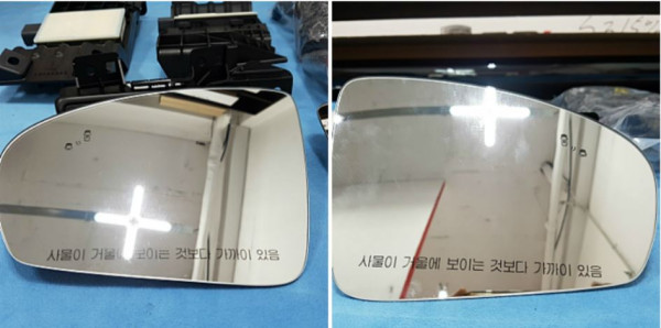

이제 유닛 다음으로 중요한 사이드미러를 교체해 보겠습니다
순정 사이드미러입니다
순정 사이드 미러를 떼어내고 요 센서가 장착된 미러를 부착합니다

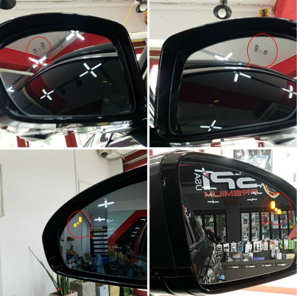

장착을 하였습니다
표시를 보시면 아시겠지만
작은 LED 그림이 있죠?
저걸로 위험을 가르쳐준답니다
불이 꺼지면 위험이 없다는 듯이고 불이 들어오면 위험이 생겼다는 뜻이죠~

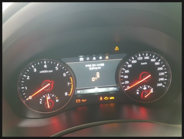

BSD를 사용하기 위해선 코딩을 해야 합니다
이처럼 계기판에
후측방 경보 시스템을 점검하시오 가 뜹니다
부품들을 장착했다고 바로 사용할 수는 없고 명령어를 입력을 해야겠죠~~
G - SCAN으로 코딩 작업을 하면 마무으리~~~

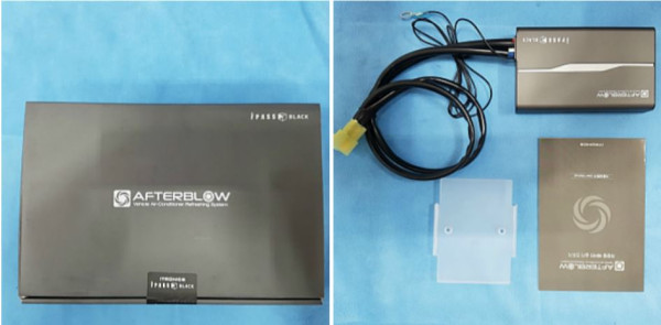

ITBM - 100 차량용 에어컨 제습기는
자체 내장 배터리를 사용하여  시동용 배터리에는 전혀 지장을 주지 않으며
순정 방식보다 뛰어난 효율의 기능을 구현한 제품입니다

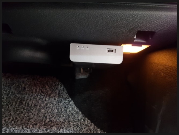

ITBM - 100 제품입니다

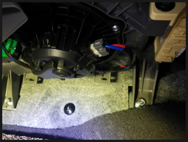

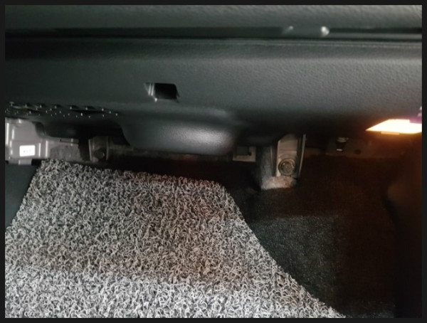

조수석에서 아래에서 작업을 해줍니다
에어컨 모터가 이곳에 자리하고 있기 때문이죠~
탈거 사진을 찍지 못해서
싼타페에서 잠시 빌려왔습니다~
탈거를 하면 이렇게 모터가 드러나죠~
여기에 연결을 해줍니다
깔끔하게 씌우고 장치를 장착해준답니다
