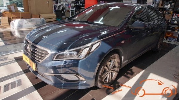

LF 소나타가 입고되었습니다
원래 예약 일은 다음날인데
썬팅 노쇼가 나서
하루 종일 시간이 비어버렸거든요
(단골 고객님인데 급하게 서울 가신다고 하셔서)
다행히도 고객님이 하루라도 빨리해주시면 좋다고 해서
운암동까지 가서 차를 픽업 해왔습니다
노느니 차를 가져와서라도 일을 해야 하지 않겠습니까???

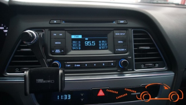

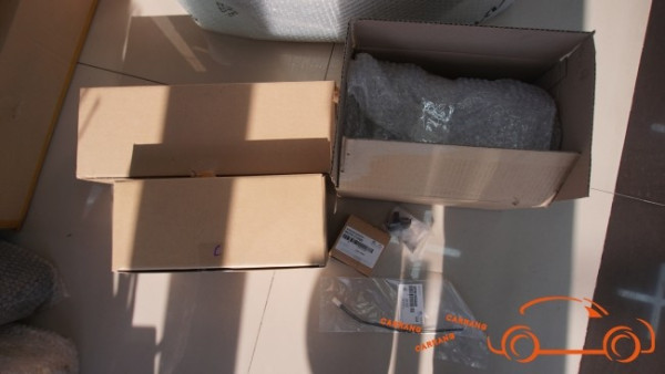

LF 소나타가 입고되었습니다
순정 부품들입니다
신차 같은 오디오 느낌
네비가 없었네요
이럴 줄 알았으면 안드로이드 올인원을 권해드릴 건데.....

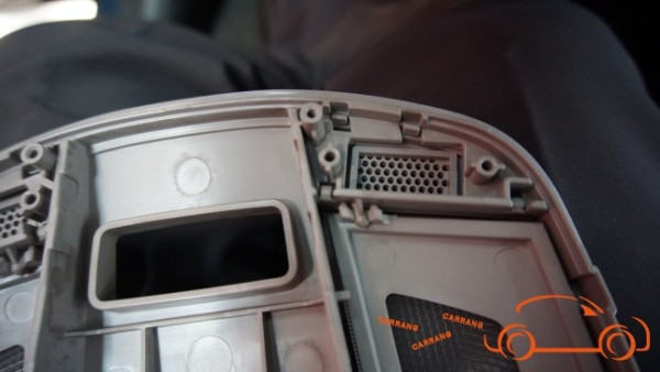

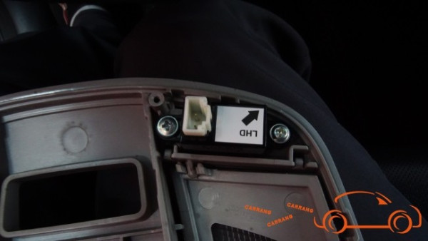

상단의 맵등을 열어보면 이렇게 자리가 있어요
순정 마이크를 시공해드립니다
순정 마이크는 네모로 생겼습니다

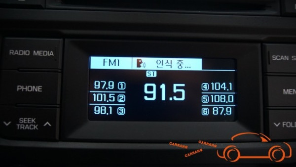

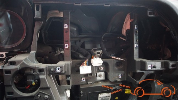

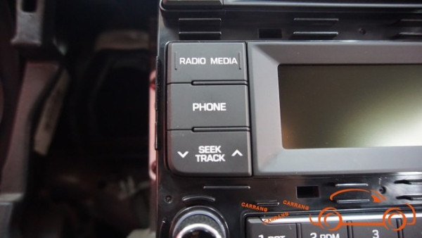

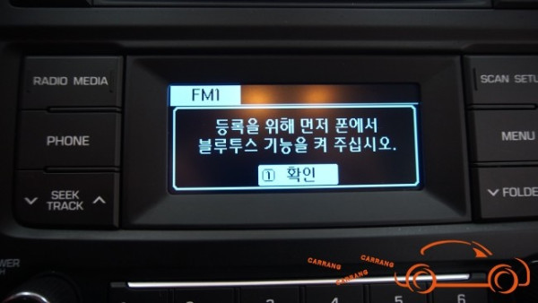

오디오 탈거합니다

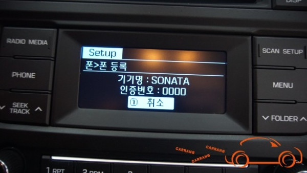

폰이라는 글씨가 추가되어있죠?
블루투스 기능이 있다는 뜻이죠~
일반 오디오 기능 잘 나오구요
블루투스 등록해주면
사용이 가능하세요~

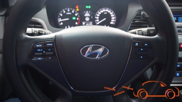

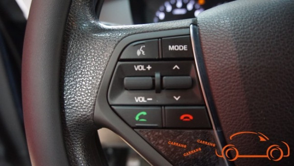

리모컨도 뭐가 없습니다
단순하게 볼륨 버튼과 넘기기 버튼 정도만 있네요

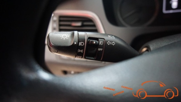

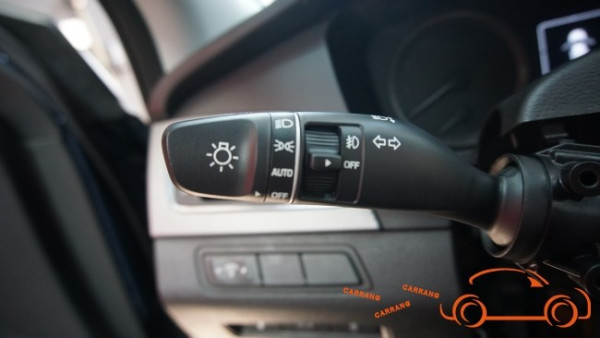

멀티 펑션 키에도 오토라는 글씨가 없죠?

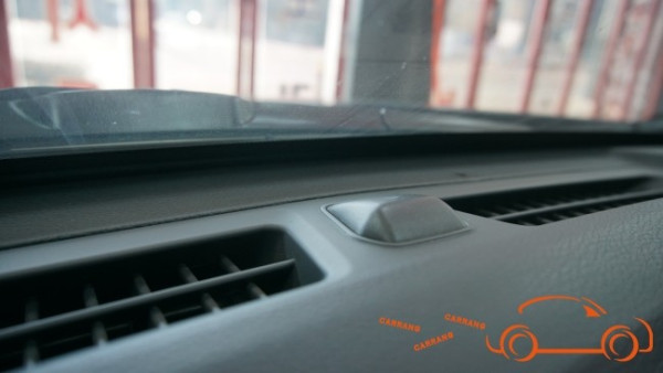

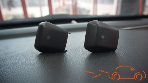

공갈 포토 센서도 교체가 됩니다
겉으로 보면 같아 보이지만 기능이 다른 포토센서들~

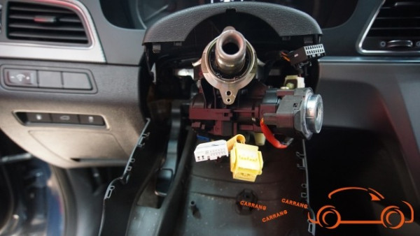

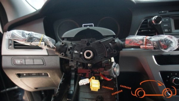

핸들 부분 다 탈거합니다
펑션키부터 조립합니다
새겁니다요~~
비닐도 벗기지 않았어요
펑션키에 오토가 생겼습니다
터널을 지나갈 때
지하 주차장을 내려갈 때
이제 라이트 버튼에서 손을 떼셔도 됩니다

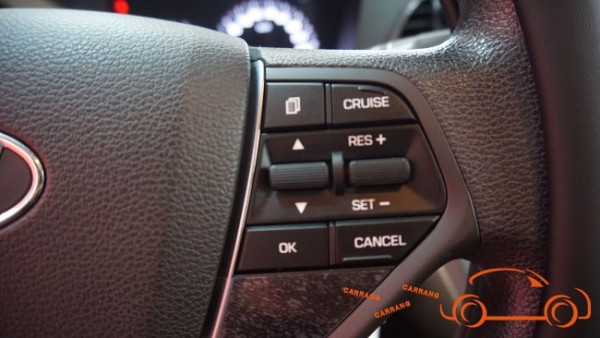

핸들 리모컨도 변화가 생겼죠?
블루투스 버튼이 생겼습니다
오토 크루즈 버튼도 생겼습니다

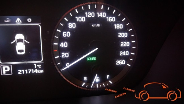

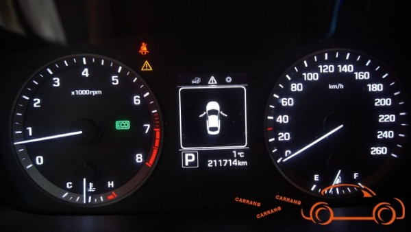

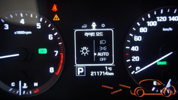

계기판에서 이 기능들이 활성화되는지 볼까요???
크루즈 쓸 수 있게 되었구요~
라이트도 오토가 추가되어 계기판에 표시가 됩니다
