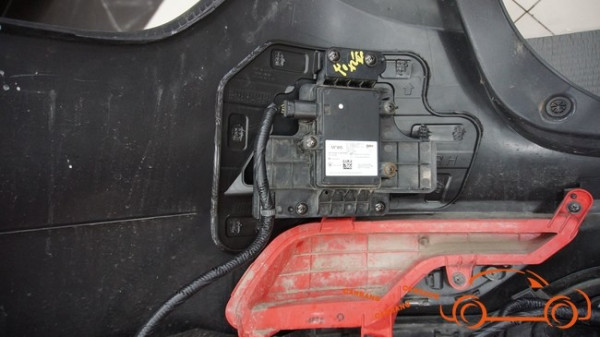

싼타페 더 프라임은 후측방 브라켓이
범퍼에 있습니다
브라켓만 따로 사면 좋으련만
현대 모비스 측은 그러지 않습니다
범퍼까지 통으로 팔아야 돈이 많이 되나 봐요
그래서 범퍼를 통으로 주문해야 합니다

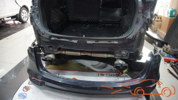

시공을 하려면 범퍼를 교체해야 하는데
아시죠?? 범퍼는 도색비가 추가되는 거...

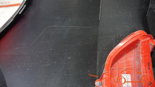

그래서 새 범퍼 브라켓만 떼어냅니다
살살살살 히팅건으로 열을 가해서
칼로 떼어냅니다
기존의 범퍼 탈거해야겠죠???

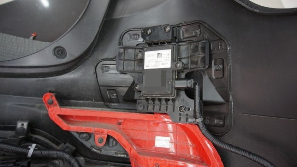

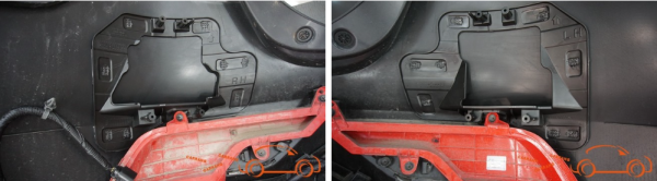

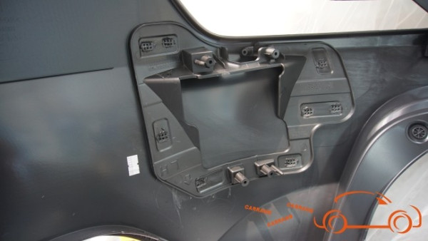

기존 범퍼에 이렇게 브라켓을 붙일 수 있는 라인이 있습니다
요 자리 그대로 붙여주면 완벽해집니다
브라켓을 붙여줍니다
붙여준 브라켓 위로
레이더를 고정합니다

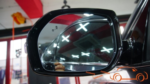

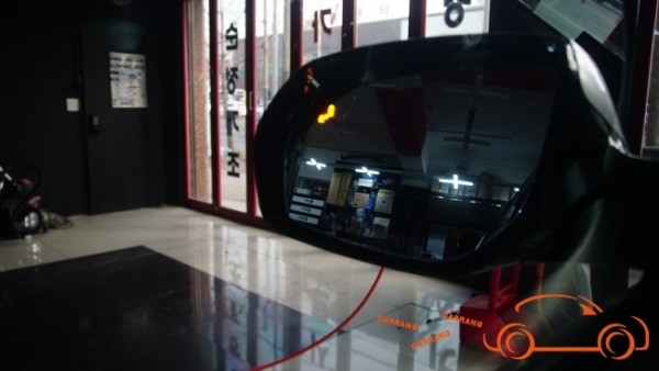

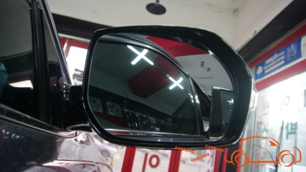

사이드 미러도 탈거해서
배선 깔고
미러 교체해줍니다

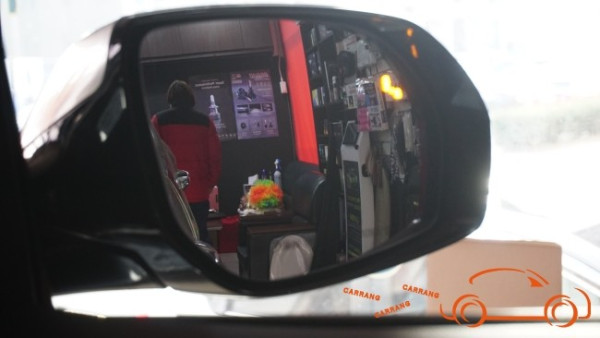

자동차 그림이 있죠???
위험이 감지되면 이렇게 점등 됩니다
오늘도 장애물은 접니다

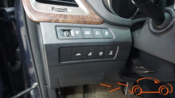

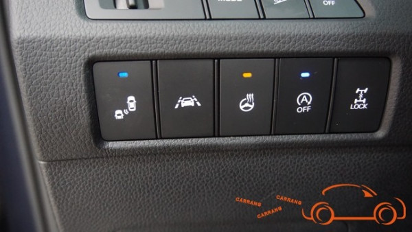

순정 버튼도 교체합니다
최근 출시된 차량들은 버튼이 따로 없고
네비게이션의 차량 설정에서 다 조작을 하지만
불과 3 ~4년 전까지만 해도 버튼이 따로 존재했습니다

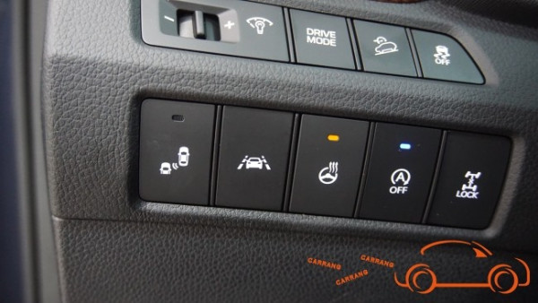

요렇게 후측방 버튼이 생겼죠???
버튼을 눌러주면 작동합니다

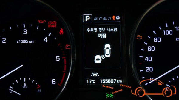

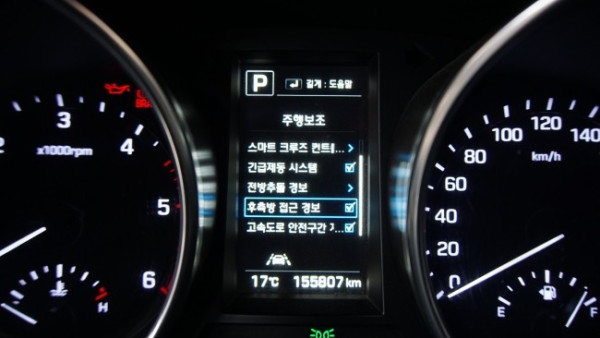

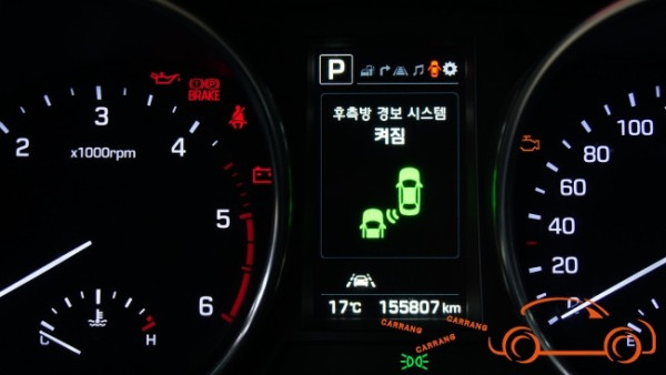

코딩을 해줘야 사용이 가능합니다
요즘 물리 버튼은 사라졌지만
모든 순정 옵션에 코딩이 들어가는 건 마찬가지입니다
후측방 접근경보 메뉴가 생겼네요~
켜지고
꺼지네요
