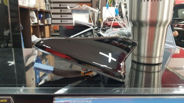

다른 차종과 다르게 올 뉴 쏘렌토나 코나는 샤크와 폴 안테나가 같이 출시되는 차량이라서
차대 번호로 컬러를 잘 맞추면 순정 샤크로 교체가 가능합니다

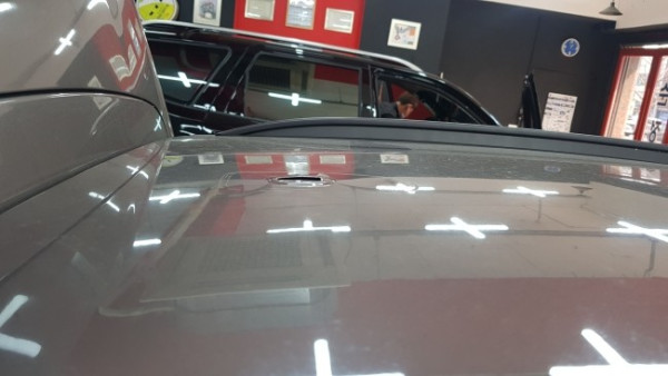

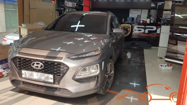

코나가 입고되었습니다
이렇게 된 상태더라고요
늘 봐오던 상태입니다
대부분 이러고 오셔요

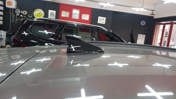

요 작은 샤크 안테나 달아 드릴 거예요

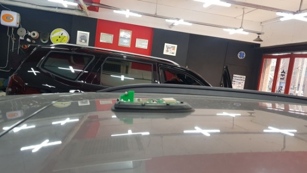

기존 안테나 탈거..... 5분도 안 걸립니다
천정 내장재 내릴 필요 없습니다
물론 살짝 꺾어서 작업하긴 하지만
탈거를 할 정도의 오랜 시간이 필요한 작업은 아닙니다

안테나를 고정하고

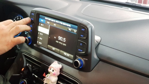

네비게이션 작동 잘 하는지 확인하고 출고합니다
