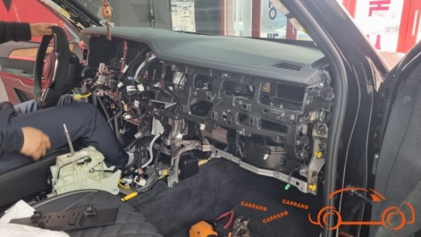

대시보드를 탈거해야 시공이 가능한데
이게 좀 일 많습니다
기어 박스부터 핸들까지 다 탈거하고
계기판이나 네비게이션까지 다 탈거를 해야 마지막에 대시보드가 빠진다는 겁니다
아시죠?? 저흰 직원이 없어서
사장님과 제가 하는데
제가 도어는 탈거하는데
기어 박스나 핸들은 못하니까
오로지 사장님이 다 하셨어요

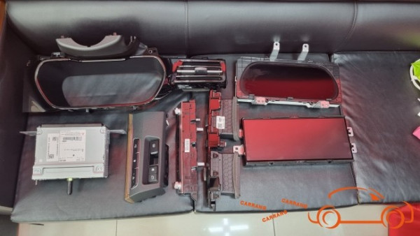

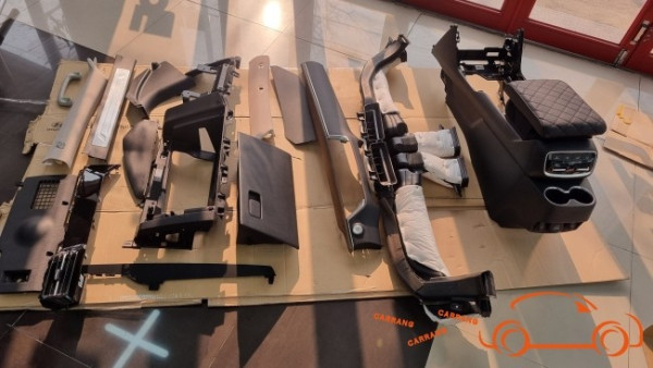

탈거 된 일부 내장재입니다
저렴한 건 박스 위로 모시고
비싼 건 소파에 모셨습니다

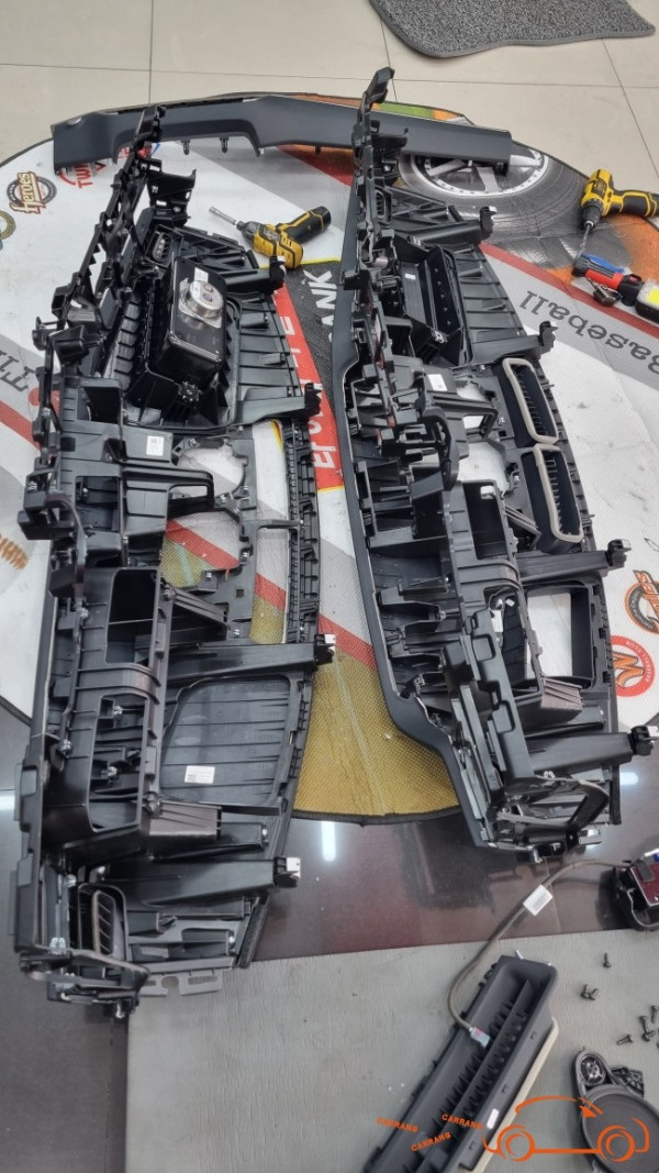

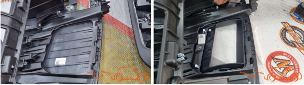

유일하게 바뀌는 대시보드입니다

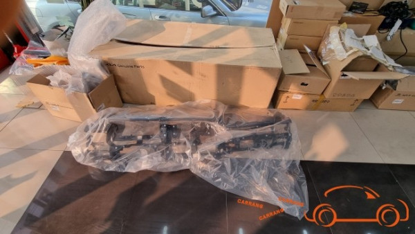

관짝만한 박스에 옵니다
뭐가 다른지 아시겠죠??
HUD 구멍이 막혀있고 뚫려있는 차입니다
정말 저거 HUD 자리 하나 때문에 비싼 대시보드를 통으로 교체합니다
정말 요 부분 때문에 바꾸는 거~!!

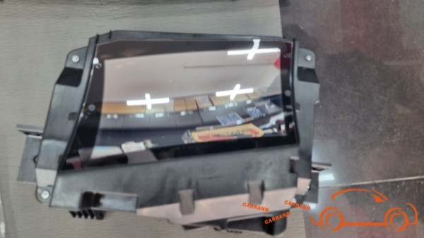

요게 HUD인데
시공하고 나니 안 맞는 제품이었어요
그래서 다시 주문했는데
고건 사진을 못 찍었어요
하지만 모양은 이것과 같습니다
어차피 둘 다 모하비에 들어가는 제품이니까요

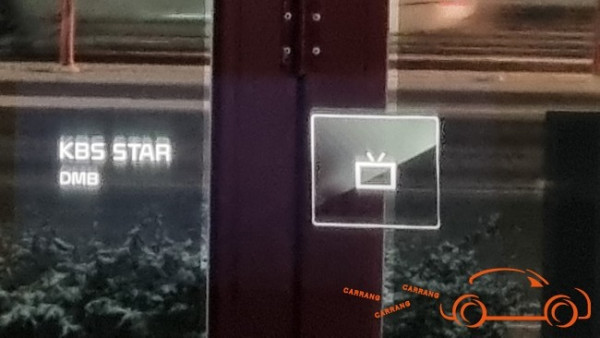

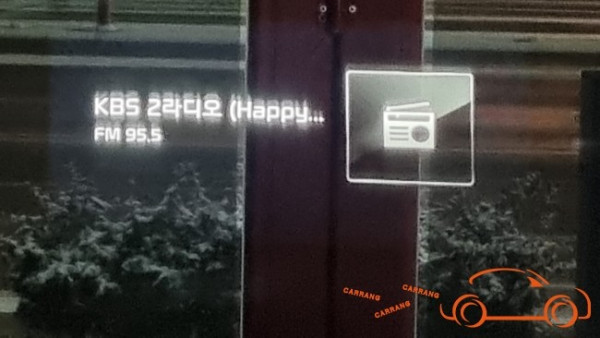

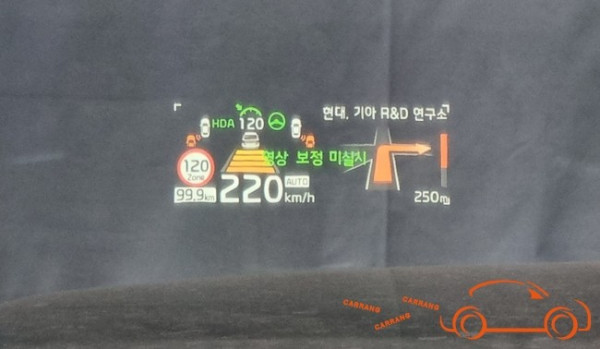

보정 전 HUD 화면입니다
보정이 안되어 있어서 이것 저것 다 나타내고 있습니다
나타낼 수 있는 정보가 다양하죠?
예전에 HUD가 속도와 네비게이션 정도만 나타내는 정도였다면
요즘 안전 옵션들도 많아지면서 그에 따른 알림도 해주기도 하죠
한마디로 계기판과 네비게이션의 집약체라고 생각하시면 됩니다

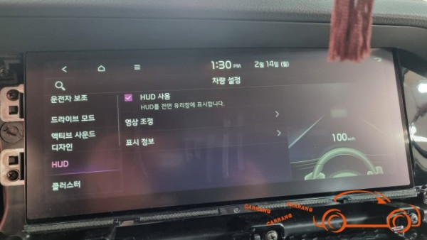

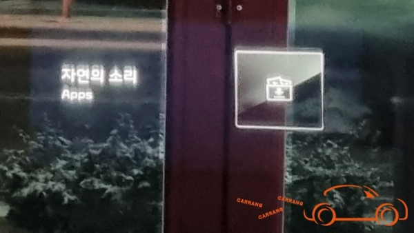

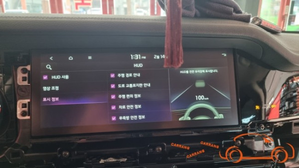

코딩을 하면 네비게이션에 이렇게 HUD 메뉴가 생깁니다
영상 조정 메뉴로 들어가면 운전자의 눈높이에 맞게 조절 할수 있는 메뉴가 나오구요
표시 정보에 들어가면
어떤 옵션을 표시할 건지 선택을 할 수 있습니다
나타낼 수 있는 모든 정보를 다 나타나게 했습니다

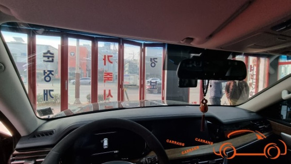

속도 및 안전 옵션을 나타낼 수 있는 건 기본이고요
트립의 화면도 나오게 됩니다
내가 현재 차량에서 뭘 하고 있는지 표시가 되는 거죠~

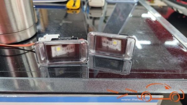

모하비 순정으로는 부품 수급이 안돼서
K9 거 수급해다가 시공해드렸어요
일부로 안 기다렸다는 게 맞을 수도 있어요
모하비거는 전구 타입이고
보시다시피 K9 풋등은 LED거든요
이제 문을 열면 실내가 환해집니다~~!!!
