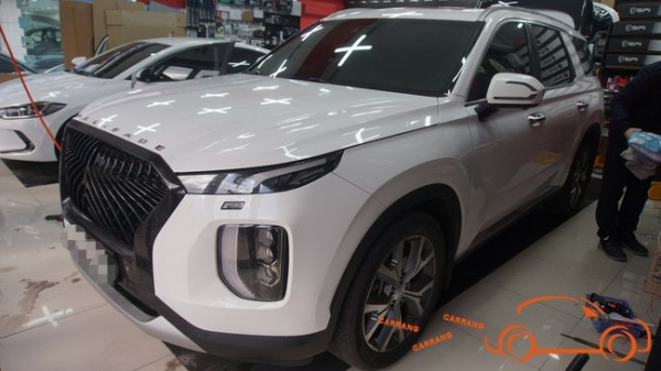

팰리세이드가 입고되었습니다

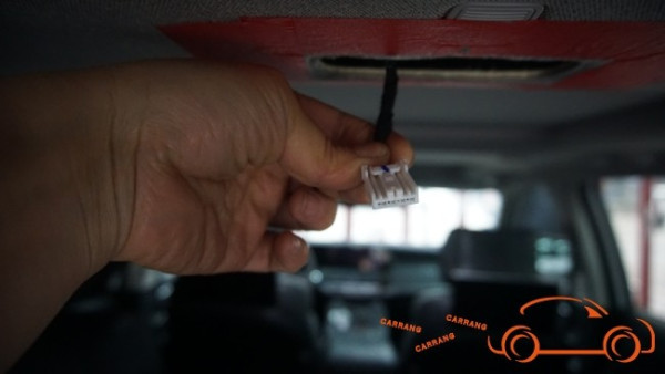

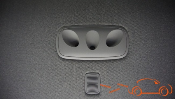

3열에 있는 센서입니다
3열에 좌석을 만들지 말든지
사람을 앉힐 거면 등을 만들어 주던지
개만 태우고 다니는 거 아닌데
움직임 감지하는 센서만 달려있는 팰리세이드입니다

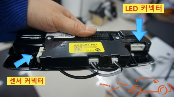

센서용 커넥터는 살려둡니다

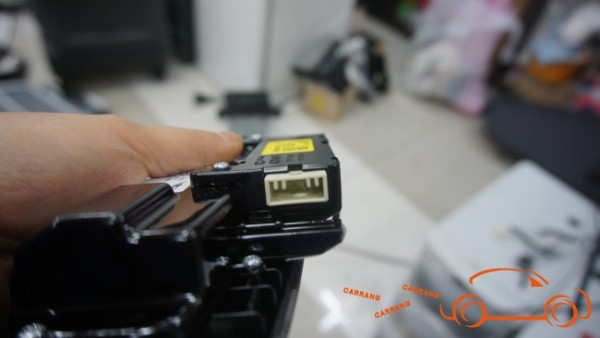

GV80의 3열 등에는
등과 센서가 같이 있어서
어차피 센서 커넥터를 꽂아 주어야 하거든요
요자리에요~
부품은 하난데
커넥터 자리가 두 군데죠?
각각 꽂아서 작동하게 만들어줍니다

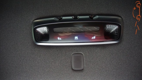

교체했습니다

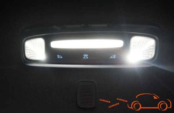

테두리의 작은 구멍 세 개가 센서고요
LED 점등하면 이렇게 됩니다
각각의 터치 버튼이 있어서
분리 점등도 가능합니다
