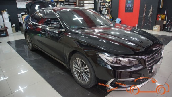

그랜저 IG가 입고되었습니다

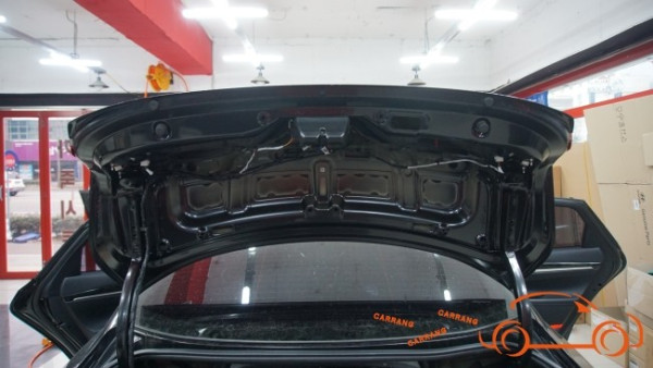

도어에 많은 것이 시공되기 때문에
도어 커버도 탈거합니다

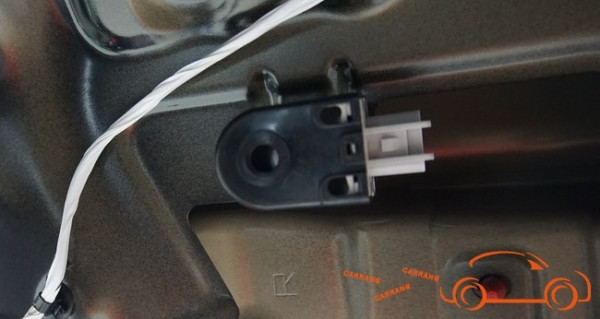

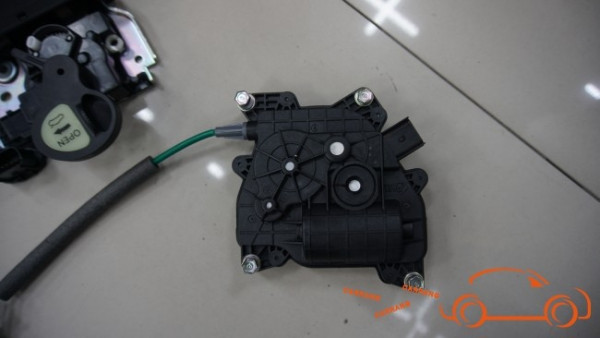

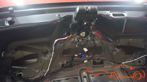

여기에 잠금장치나
부저
버튼 등이 시공되거든요

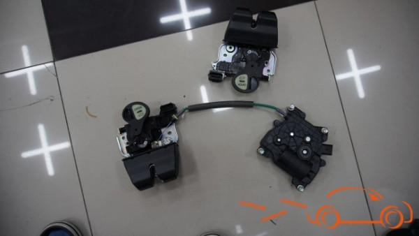

요고 잠금장치 탈거하구요
요자리에 당기는 모터 고정합니다
같아 보이는 래치 같지만
모터가 달리고 안 달리고 차이가 있죠?
도어에서는 이 아이가 제일 중요한 부품이니까요

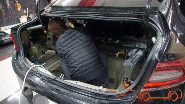

전동 트렁크 시공은 솔직히 승용차가 조금 더 힘듭니다
이렇게 좁은 공간에서 쪼그려 앉아 해야 하니까요
SUV는 투싼 정도의 크기만 해도 사장님이 충분히 앉아서 시공이 가능하고
굴러다니며 시공할 만한 높이와 넓이가 확보되는데
승용차는................... 흠.............
이렇습니다
그래서 시공하고 나면 사장님이 허리가 좀 아프세용

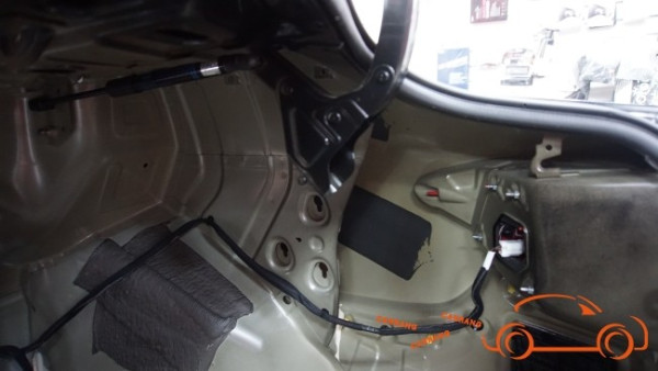

어느 것 하나 중요하지 않은 부품이 없지만

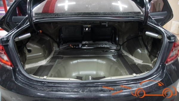

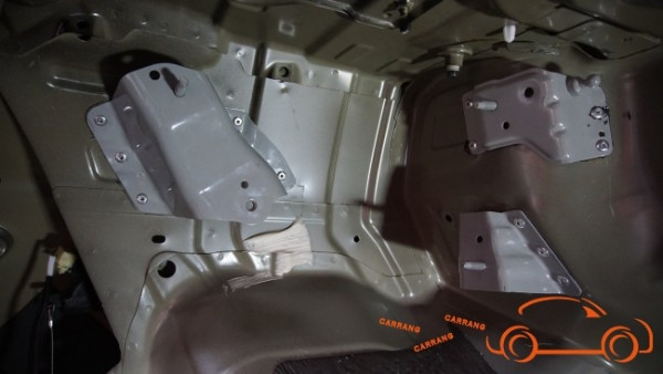

트렁크 내부에서 중요한 엑추에이터를 시공합니다

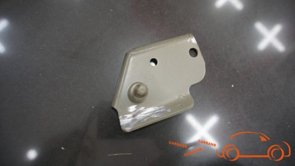

색깔이 살짝 다른 브라켓이 몇 개 있죠?
벽면에 브라켓이 없어서
추가로 시공하고
단단하게 리벳으로 고정합니다
일반 피스로 고정하지 않고
밀착형 리벳으로 고정합니다
브라켓 시공 전 이건 잘라냅니다
기존의 쇼바 지지대인데
이걸 떼어낸 자리에 브라켓이 시공되거든요
보기만 해도 뭔가 기계적이고
전동적인 느낌이죠???

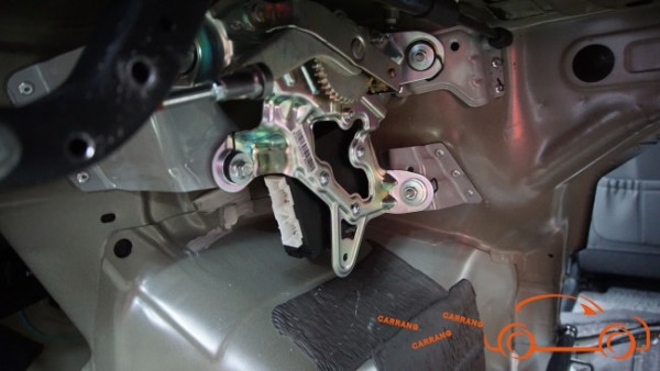

브라켓에 이 아이를 고정한답니다
원래는 스프링이 있는데 고걸 떼어내고
쇼바를 교체합니다
쇼바 고체하면서
위치도 조절이 됩니다

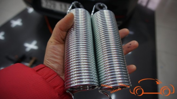

요게 양쪽에서 떼어낸 스프링입니다
굉장히 강한 아이라서
 트렁크 도어를 튕겨주어서 민망하게 만들거나
제네시스 같은 경우는 배선을 먹어버리는 아이입니다

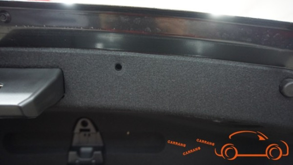

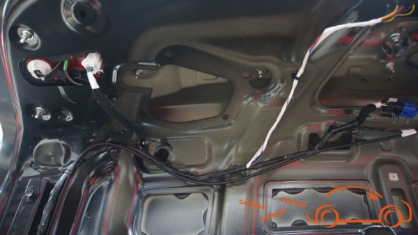

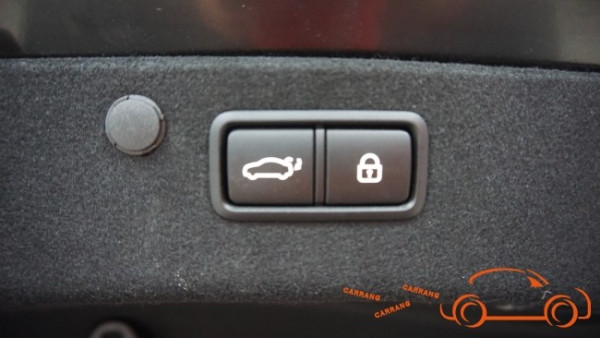

도어에 부저 달고

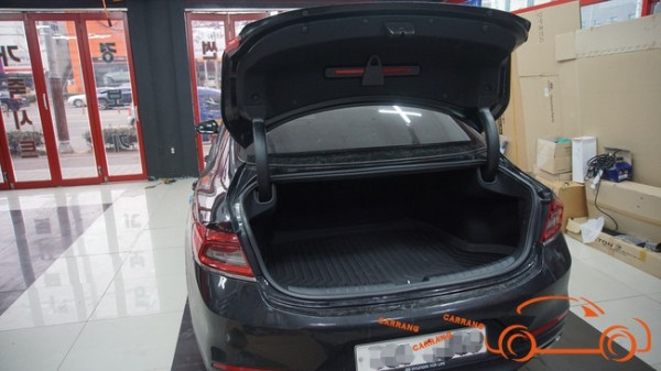

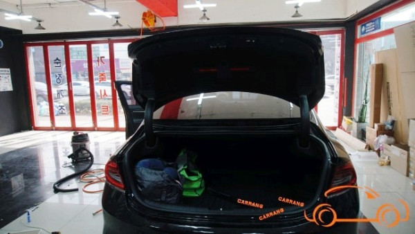

버튼까지 달아주면 시공은 끝납니다
다시 원상 복귀되었죠?

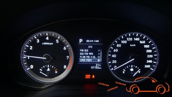

계기판에 스마트 트렁크 메뉴가 생겼습니다
