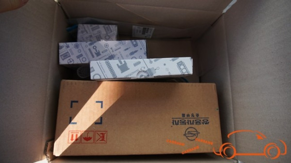

쌍용 순정 부품입니다
엠블럼과
센서
펑션키입니다

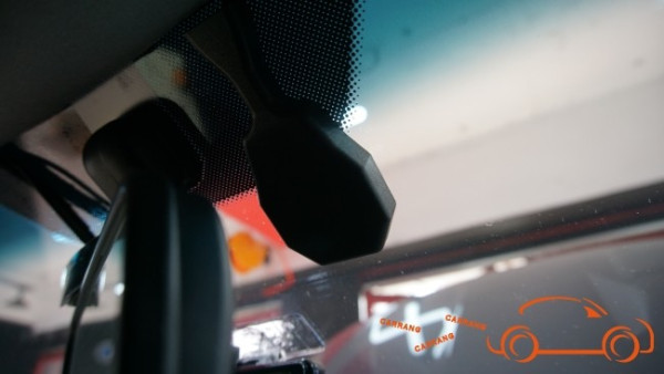

블랙박스와 룸미러만 걸려있었어요

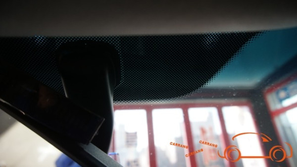

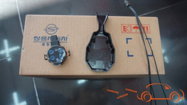

오토라이트가 있는 차량은 요기에 센서가 붙어있거든요
오토  라이트 조도 센서라고 하지만
우적 센서와도 겸용이라서
티볼리는 오토 라이트 시공하면  레인센서가 같이 시공이 되는 거랍니다
그래서 따지고 보면 두 가지가 시공되는 거라
그리 비싼 시공이 아닐 수도 있어요
커넥터는 쌍용에서 제공하지 않기 때문에
현대 모비스에서 수급했습니다
센서 순정처럼 부착해주고요

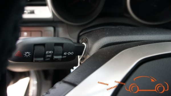

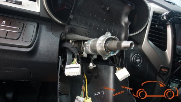

펑션키를 교체합니다
라이트
데이 라이트
OFF만 있는 펑션키입니다
탈거합니다

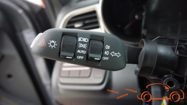

조립하면
하나가 더 생겼죠?
라이트
데이라이트 사이에
AUTO가 생겼어요
이제 오토 부분에 고정해두면
터널이나 지하 주차장 그리고
해가 졌을 때 알아서 라이트를 켜준답니다

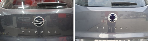

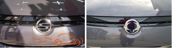

엠블럼도 수출형으로 교체했습니다
쌍용의 똥골뱅이 엠블럼에서
수출형 날개 엠블럼으로 교체했어요
날개 엠블럼을 사용하는 여러 자동차 회사들이 있잖아요
벤틀리나
미니
제네시스
뭐 등등
쌍용 것이 좀 멋스러운 편인 거 같아요
브랜드 네임이 평가 이하라 그렇지
디자인적으로는
더 낫지 않나 생각해봅니다
전면 교체했고요
후면 교체했습니다
