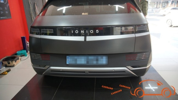

아이오닉 5가 입고되었습니다

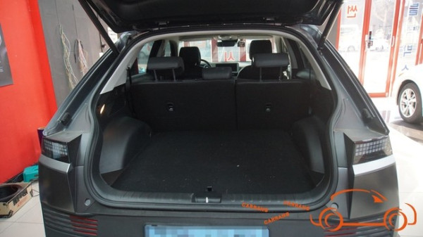

뒤 범퍼 탈거 해야죠~~
보통 후측방 시공시
수입 차든 국산 차든 제가 범퍼 탈거하는데
요거... 좀 ..사장님의 도움을 받고 탈거했네요
다른 차량들과 다르게 부드럽게는 탈거가 안되더라구요....

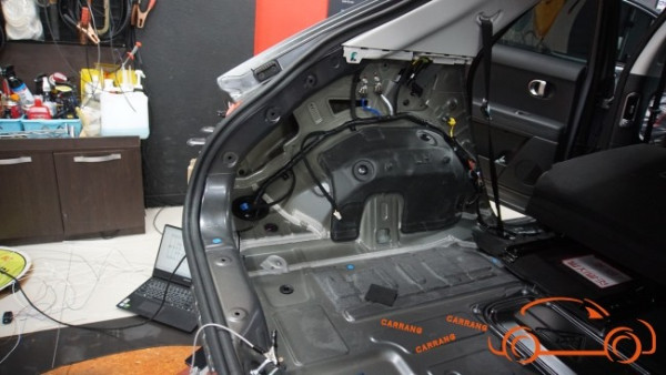

개운하게 탈거 되었죠?
휀다 윗 라인으로 배선을 묶어서 빼주기 때문에
트렁크 벽면까지 다 탈거해줍니다

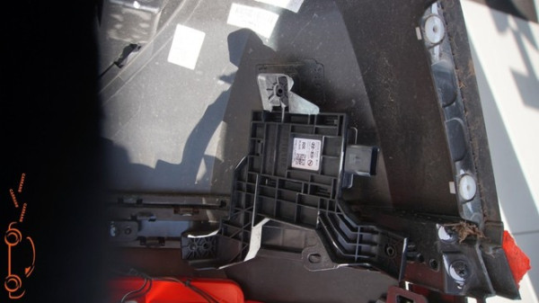

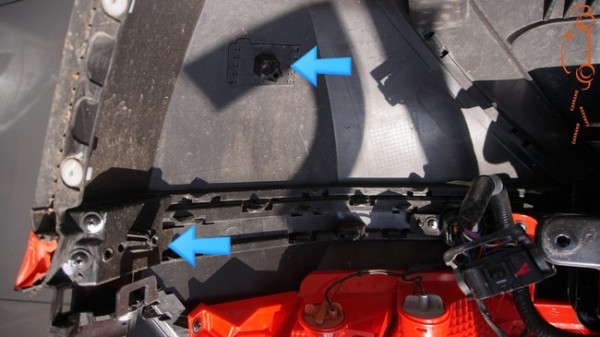

요즘 후측방 레이더 보통 차체에 고정하는데
오랜만에 범퍼에 고정하는 차량을 만났네요~
화살표가 보이시죠?
저게 고정 위치입니다

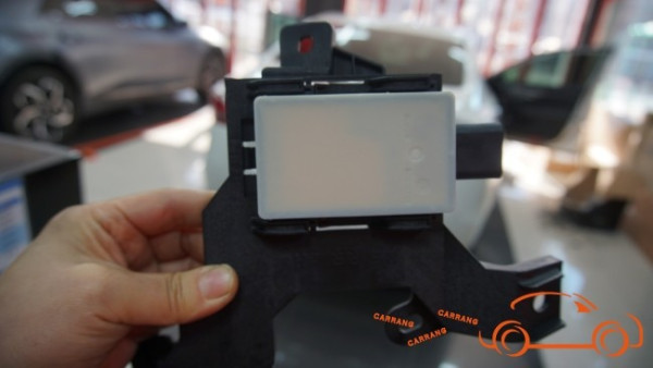

이게 감지할 레이더입니다
요즘 후측방 레이더 부품 가격이 몇 년 전에 비하면 반값도 안되게 책정이 되더라구요
가격만큼 크기도 작아진 건가??
비싼 레이더는 크기도 크고 무겁더라구요
근데 저희가 사제 후측방 시스템을 시공해보니 알겠는 건
저 하얀 게 전체 레이더가 아니더란 사실!!
커버일 뿐인 건지
레이더가 비싸든 싸든
크든 작든 감지는 정말 잘되거든요
이렇게 범퍼에 자리를 잡고 피스로 고정을 할 겁니다

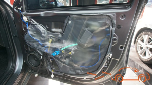

사이드 미러 탈거 하기 위해서
도어 트림을 탈거 하는데요
투명 내장재 처음 봐서 사진 한번 찍어봤습니다
보통 이런 도어 트림 내부에 플라스틱이 있거나
불투명 하얀 비닐이 붙어 있거든요 뭔가 새로운 느낌???

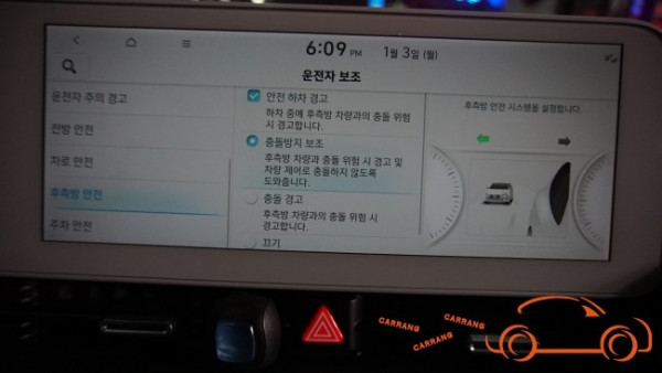

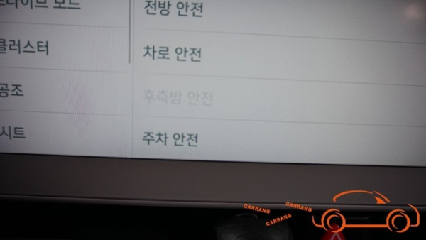

이제 네비게이션에서 활성화를 해봐야겠죠?
시공이 완료되어도 바로 쓰지는 못합니다
코딩이 되어있지 않으니까요
요렇게 다른 글씨의 색은 진한데
후측방 안전이라는 글씨는 연하죠??
요 글씨를 진하게 만들려면
코딩을 진행해야 합니다

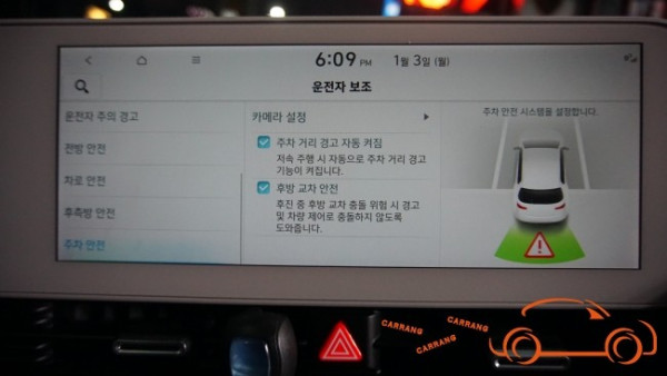

진해졌죠?
다양한 기능들을 점검하고 활성화합니다

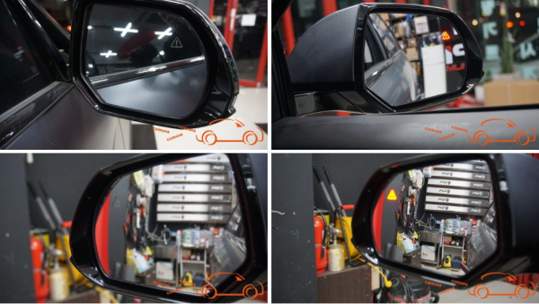

사이드 미러도 바뀌어야겠죠??
이렇게 경고 삼각형이 있는 미러로 교체가 되고
위험이 감지되면 오른쪽처럼 LED가 들어옵니다
