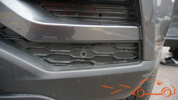

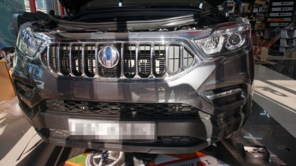

앞 범퍼에 네 개의 센서를 시공합니다

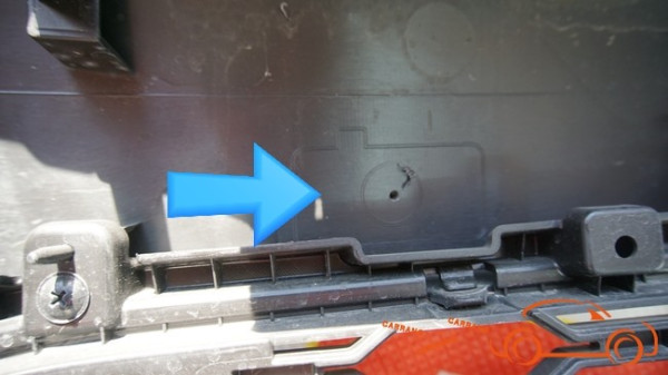

범퍼를 탈거 해서 뒤집어 보면

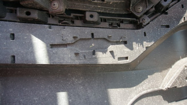

이렇게 전방 센서 자리가 있습니다
이 자리가 너 자리다 하고 딱 표시가 되어있죠?
이 자리에 홀가공을 합니다

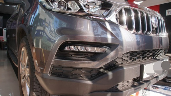

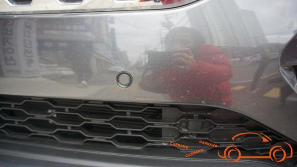

요렇게 깔끔하게 시공이 되었습니다

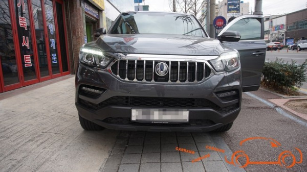

순정이라서요~~!!

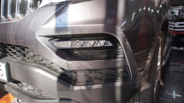

안개등 아래에 들어가는 센서도 깔끔하게 시공했습니다

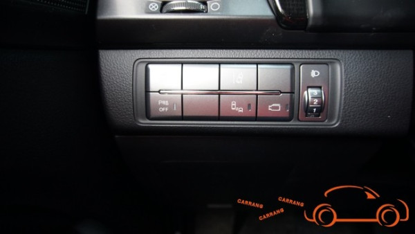

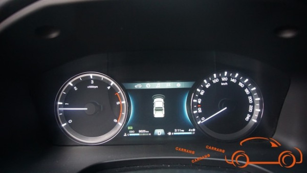

왼쪽 하단에 전방 센서 버튼이 생겼죠??

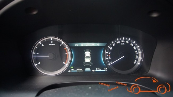

계기판에도 표시가 됩니다
주행 테스트까지 완벽하게 마쳤습니다

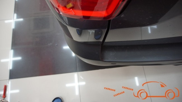

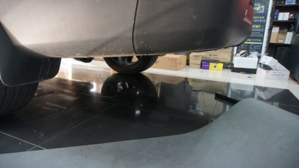

그리고 전방 센서보다 먼저 시공했던 리어 스텝입니다
칸의 적재함이 좀 높습니다
올라가는 건 둘째 치고 무릎이 아파서 뛰어내릴 수가 없으니
저는 엉덩이로 기어 내려오는데요
그럴 때 요긴한 리어 스텝입니다
뛰거나
기어서 내릴 필요 없이
당당하게 걸어서 내립니다

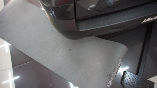

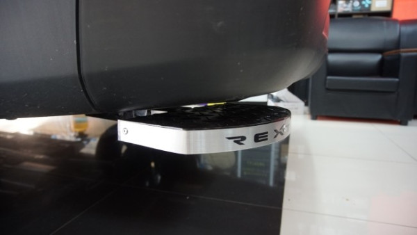

요 아래에 시공할 거랍니다

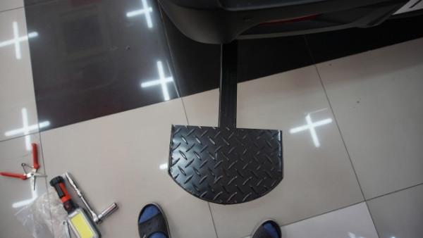

이렇게요
렉스턴 순정입니다
살짝 비스듬하게 뽑히죠??
트렁크 도어가 열렸을 때 방해받지 말고 올라가라고
살짝 각도를 틀어서 시공하게 되어있어요
집어넣으면 깔끔하게~~~
아무것도 없는 것처럼~
