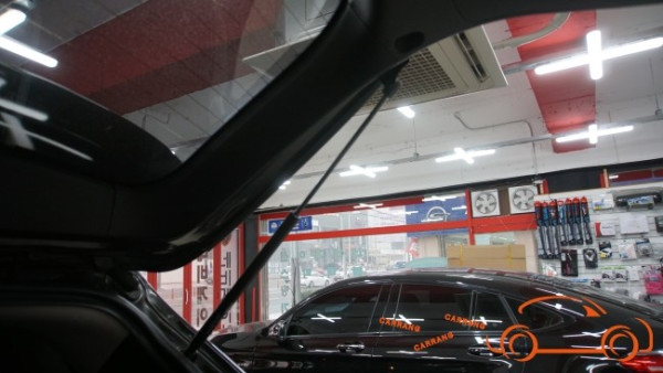

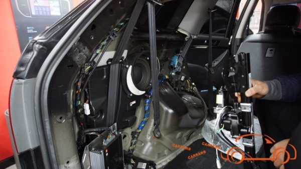

베라크루즈는 다른 차량과 다르게
업 다운 모터 달린 쇼바가 하나 더 있거든요
그게 트렁크 왼쪽 벽면으로 들어가야 해서
벽면의 마감재가 교체되어야 합니다
어차피 모듈도 시공되어야 하고 배선도 많이 연결이 되어야 해서
개운하게 탈거~!!

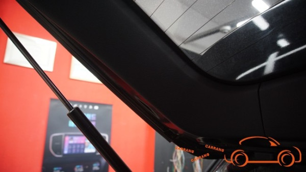

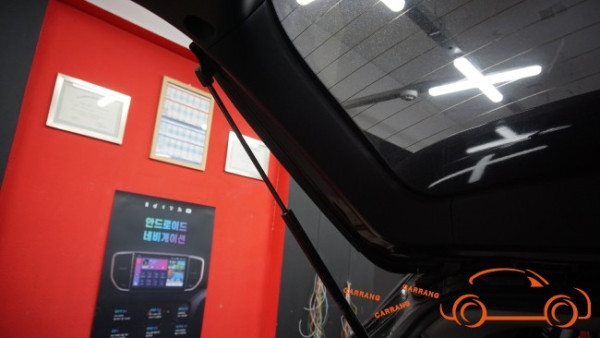

여기 쇼바도 바뀌게 되는데요
사실 바뀌어도 티가 안 납니다
근데 바꾸어야 하더라구요
전동 트렁크 용으로다가....

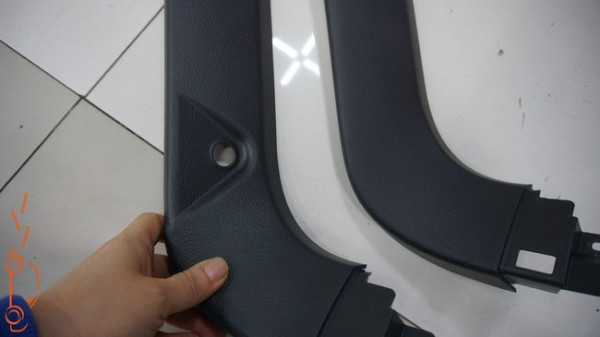

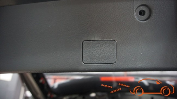

요 부분 마감재도 바뀌어야 합니다
아까 말씀드린 벽면의 쇼바 하나가 여기에 고정이 되어야 하거든요
요 부분 마감재도 바뀌어야 합니다

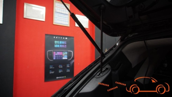

쇼바가 모두 시공되면 이렇게 어슷하게 하나 더 생깁니다

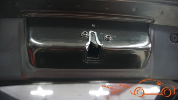

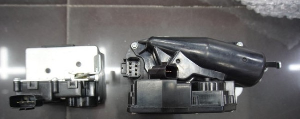

잠금장치도 바뀝니다
요즘 나오는 차량은 전동과 전동이 아닌 것에 크기 차이가 없는데
베라 크루즈는 차이가 있네요
오른쪽의 래치가 전동입니다
근데 이렇게 커버가 씌워지면
티가 안 난다는 사실

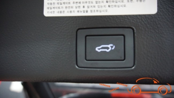

버튼도 시공됩니다
왼손잡이들이 좋아할 위치입니다
대부분의 차량들 버튼이 래치 오른쪽에 위치해있는데
베라크루즈는 왼쪽에 있어요
요렇게 버튼도 시공되었습니다

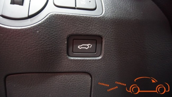

실내에도 버튼을 시공합니다

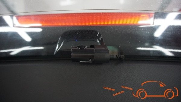

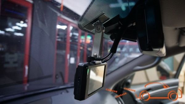

고객님은 블랙박스가 눈에 보였으면 좋겠다고 하셔서
본인만의 브라켓이 있으시더라구요
길게 시공되어 있죠
후방카메라까지 깔끔하게 시공해드렸어요
아~! 제품은 아이나비  Z7000입니다
