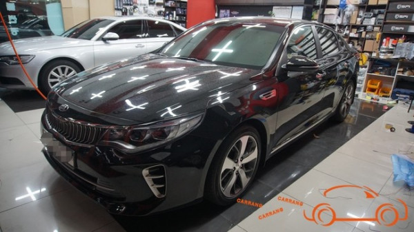

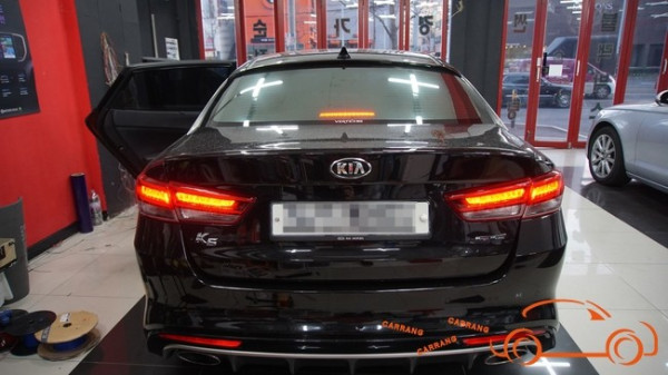

올 뉴 K5 가 입고되었습니다
그래도 그랜저 IG보다는 조금 더 긴 브레이크 등입니다
이 작은 아이를 죽이고(?)
위로 어른처럼 기다란 K9 걸로 시공할 거랍니다~
요기에 시공합니다

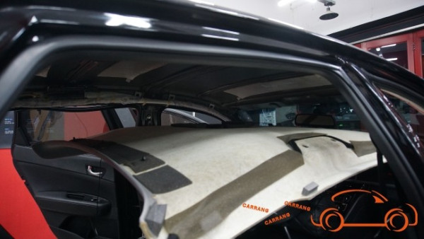

슬슬 천정 탈거 작업을 합니다
그냥 내리면 좋겠지만
천정을 내리기 위해서는
필라를 다 풀어내야만 가능합니다
완전히 분리가 되었죠??

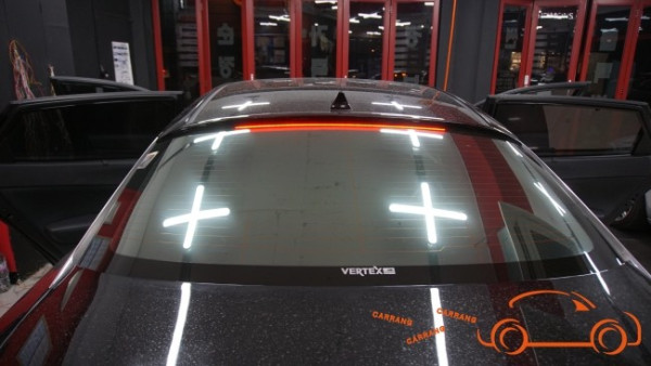

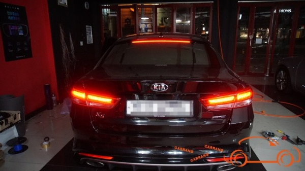

헤드라인 잘 맞추어서 빛 샘 없이 시공해드렸어요
밤에 보면 이런 느낌이겠죠????

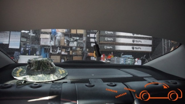

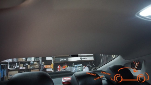

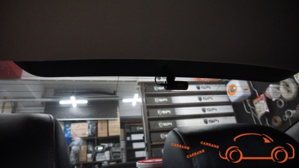

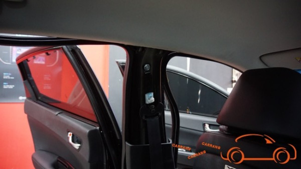

내부에서 보면 이러 느낌입니다
꺾임 없이 까아아아아아아아아아아아알끔 한 천정이죠???

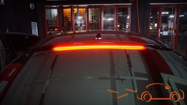

살짝 각도를 밑으로 내려서 보면
이렇게 브레이크 등이 시공된 게 보입니다
블랙박스도 다시 테이프 붙여서 내려드립니다
