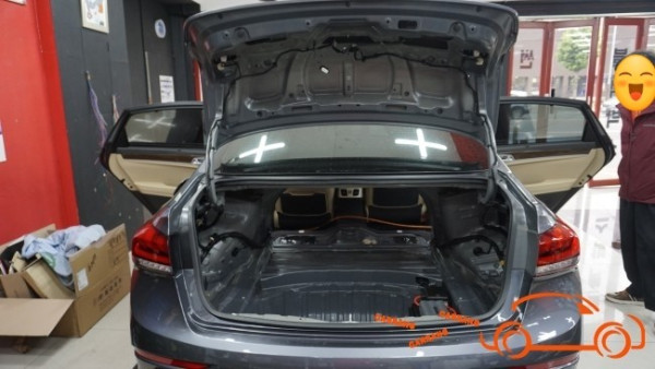

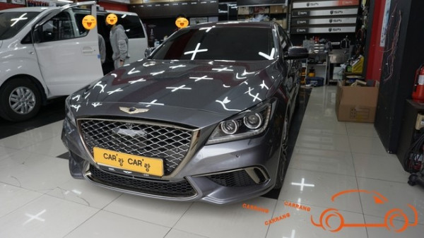

제네시스가 입고되었습니다
추억이 새록새록~!!
트렁크 작업입니다

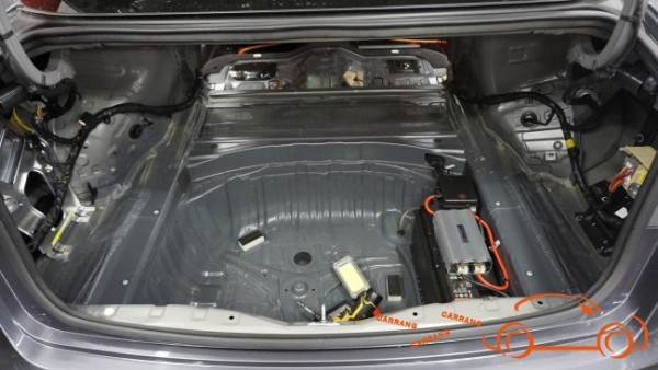

탈거를 시작합니다
트렁크 도어 마감재부터
내부

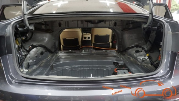

2열 좌석까지 다 탈거합니다
시원하게 뻥~!! 뚫려있죠?
아예 다 들어내는 작업이죠~

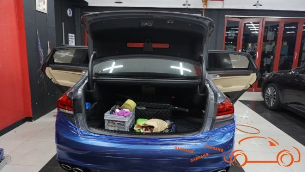

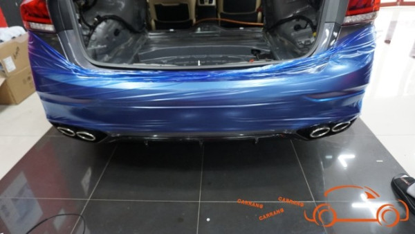

마스킹을 합니다
혹시 공구라도 떨어뜨려서 스크래치 발생하면 안 되니까요
그냥 파란 비니루(?) 아니고
접착제가 발라져있는 마스킹용 비니루입니다~~
범퍼 부분 두를 때는 저 비닐을 두세 겹 정도로 둘러서 마스킹합니다

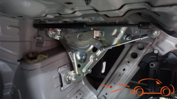

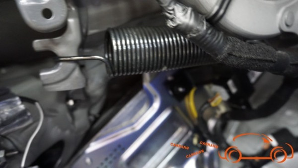

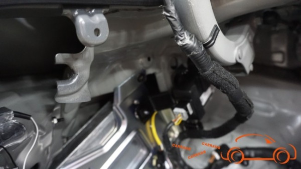

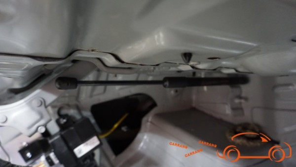

요렇게 스프링이 있죠
이 스프링이 너무 세면 도어가 튕기듯 올라와 조금 창피한 상황을 만들거나
후방 카메라 배선을 야무지게 먹어 주어서
현대자동차 사업소 직원들의 업무를 과중하게 만들어 줍니다
하지만 많은 고객님들은 스프링이 아닌 카메라 문제인 줄 아시는 거죠
짧지만 튼튼한 쇼바를 달아줍니다
SUV처럼 맞교환 아니고
다른 곳에 자리를 잡아요
음.. 짐을 넣고 빼기 방해받지 않을 위치이어야만 해서 조금 더 내부로 들어갑니다
스프링이 사라졌죠??

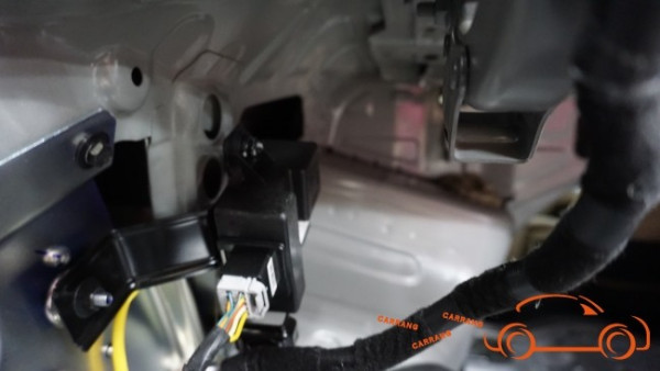

이제 후방카메라 배선은 걱정 마세요~

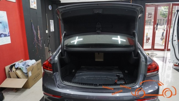

요쪽도
쇼바와 모터가 같이 달립니다
SUV와 굵기와 길이가 달라 약한 느낌이 들지만
충분한 힘을 가진 아이입니다~
언제 탈거했는지 모르게
다시 조립하고
짐들도 실어드려요~

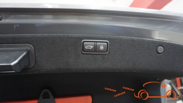

트렁크 도어만 잠김 버튼
전체 도어 잠김 버튼
두 가지가 시공되었습니다

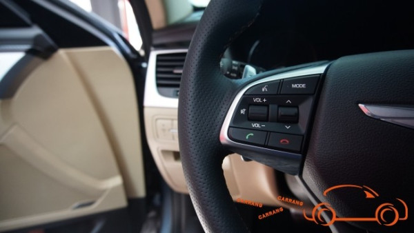

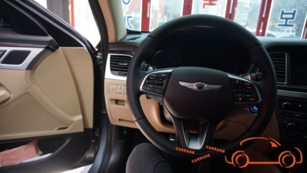

다시 입고된 제네시스입니다
오랜만에 봐도 관리 잘하셔서 겁나게 깨끗한 제네시스~~!!

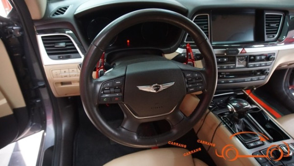

스포츠로 외관을 교체하신 거라
내부 핸들은 아직 세단 버전
T 포크 핸들로 바꾸어 드립니다
스포츠로 핸들 교체 시 에어 백과 핸들이 바뀌는데
저희는 클럭 스프링도 스포츠 걸로 바꾸어 드립니다
물론 기존의 클럭 스프링 사용하셔도 상관없지만
만에 하나 원복 하실 일이 생길 때 클럭 스프링이 문제가 생기는 경우가 있거든요
그래서
기존의 핸들과
에어백
클럭 스프링 그대로 담아서 드립니다

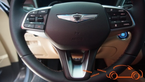

새 핸들이라 가죽에 광이 없습니다
펀칭이 되어있어서
스포티한 느낌이 강조됩니다
너무
새 거 티 나죠~????
막 보기만 해도 가죽 냄새 올라올 것 같은
새것~~!!

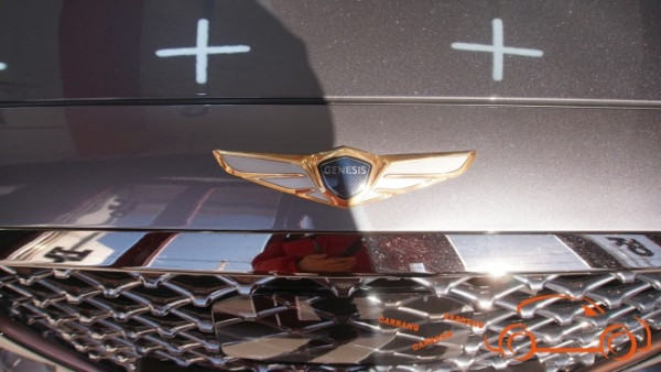

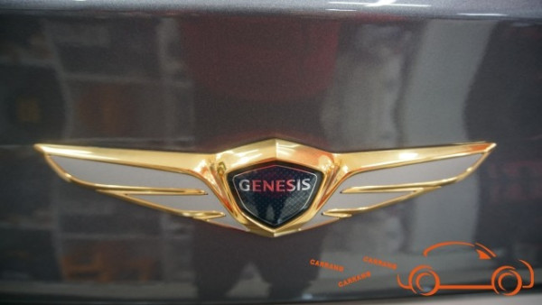

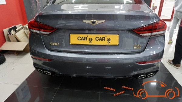

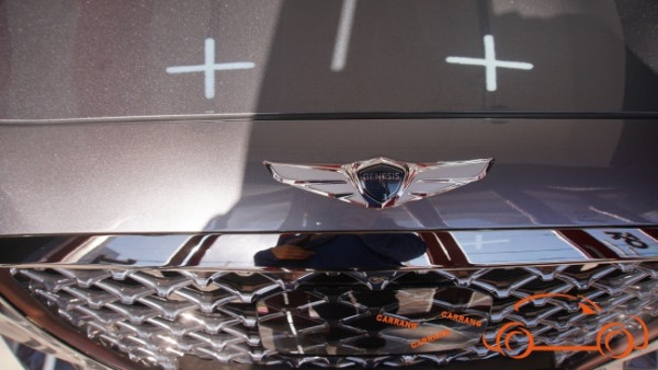

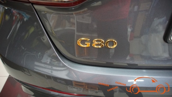

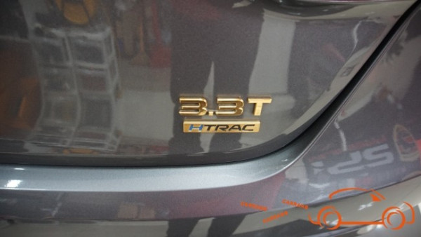

그리고 엠블럼 교체
비싸게 도금한 엠블럼을 달고 있으셨는데
왜 교체를 하신다는 걸까?????
궁금했습니다
근데 보자마자 알았습니다

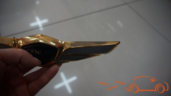

사진상 티가 잘 안 나는데
도금이 벗겨지고 있었어요......
아시죠? 우리 머리카락도 염색하고 검은 머리 올라와서 색이 섞이면 지저분해지듯이
이 아이도 도금이 조금 더 벗겨지면
고급스러운 것보다
지저분한 게 더 도드라질 것 같더라구요
리어 부분은 괜찮아서 아깝긴 했어요

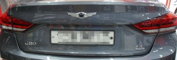

그래서 다 챙겨드렸어요

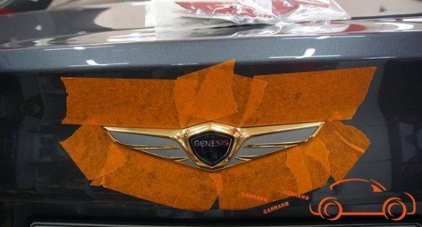

마스킹 합니다
드라이어로 살살 꾸워서 엠블럼 탈거하고
양면테이프 떼어줍니다
이렇게 깔끔하게 제거하고
프라이머 바르고
다른 엠블럼 붙입니다
순정 엠블럼으로 교체되었습니다
오리지날 순정 엠블럼이 붙었어요~~
