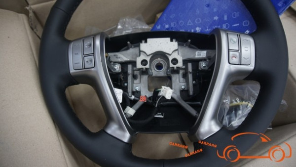

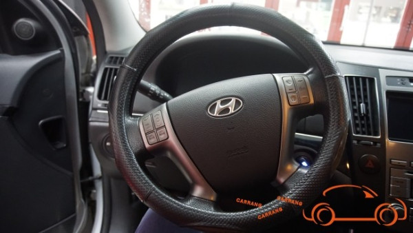

기존의 핸들입니다
핸들 커버가 씌워져 있었어요
이렇게 부드러운 가죽이 씌워져 있고
리모컨이 세트로 있는 핸들입니다
핸들을 조립하고
에어 백까지 씌워줍니다

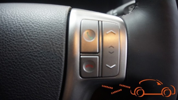

핸들 리모컨도 잘 호환되게 시공해드렸습니다

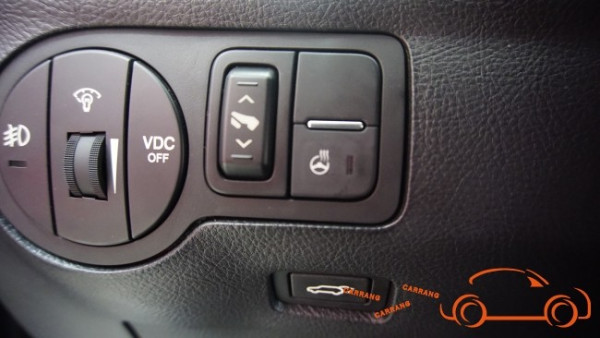

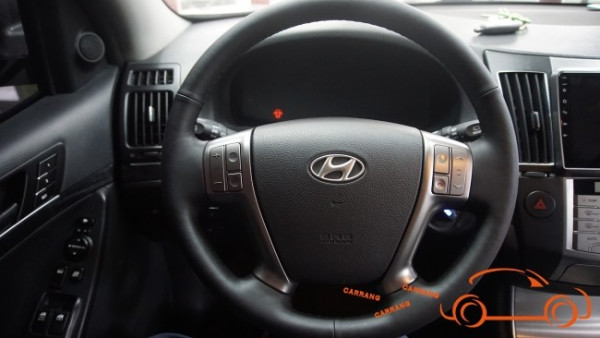

열선 핸들 버튼은 여기로 시공됩니다
작동이 잘 되는 거 확인했습니다

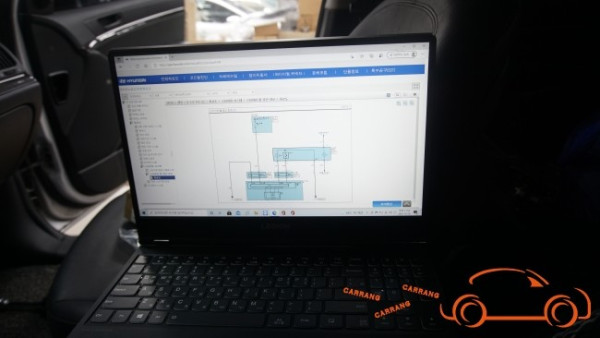

회로도 보면서 순정으로 시공합니다

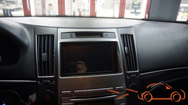

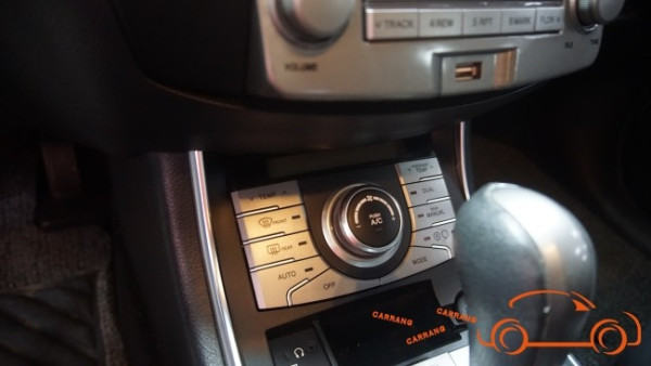

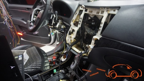

센터패시아 복원입니다
요런 상태였습니다
처음 고객님이 문의하시면서 사진을 보내주셨을 때
보자마자 답답함이 느껴졌거든요
 상단에 네비게이션
중간에 오디오
하단에 에어컨 공조기
네비 시공하면서 이렇게 이동을 한 것 같은데요
이 방식이 굉장히 구형 방식이거든요
모든 걸 다 사용하고 싶은 욕심에 이런 빡빡한 구조를...

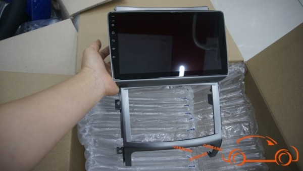

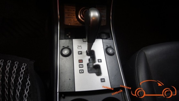

기어박스 패널도 많이 낡아서 패널 교체하고
안드로이드 올인원 시공하고
오디오 탈거하고
에어컨 공조기 중간으로 올리고
하단은 수납으로 채웁니다
이렇게 이렇게 다 탈거합니다~~

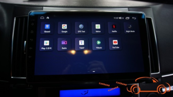

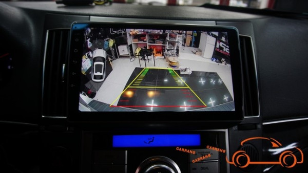

베라크루즈 전용 9인치
모터스 밸류 안드로이드 올인원 시공되구요
공조기 올리고요
빈 공간은 요 작은 수납이 채웁니다
순정인 거 아시죠??

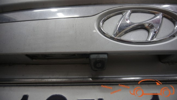

후방카메라도 교체합니다
고객님 건 고장이 났던가... 기억이 가물가물..
고장이 아니라 해도
연식이 이 정도 흘렀다면
안드로이드 올인원 큰 화면에 잘 맞지 않아요
깨져 보인다는 게 맞겠죠?
그래서 대부분의 고객님들은 후방카메라까지 교체를 하십니다
그게 좀 더 속이 편해요..ㅎㅎㅎㅎ
새것입니다
 AHD 카메라로 화각이 조금 더 넓은 것으로 시공해드렸어요~~
차량의 연식에 비해
네비게이션과 카메라가 신형이다 보니
정말 정말 깨끗하고 잘 보이는 후방이죠???
블루투스 오디오 내장되어 있어서
네비게이션과 블루투스를 동시에 시공하고 싶은 고객님들은
오히려 저렴하게 시공이 가능합니다
다양한 앱으로 사용이 가능한 네비게이션
안드로이드 올인원 맘껏 쓰시길 바랍니다~~
