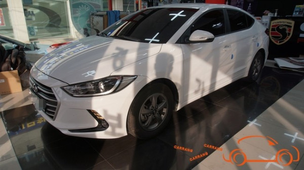

오늘은 아반떼 AD에 순정으로 따뜻한 옵션을 시공해볼 겁니다
광주에 놀러 오실 일정에 맞추어
저희에게 예약을 해주셨습니다
해남에서 올라와주셨어요~~
아반떼 초창기 모델인가 봐요
나중에 밸류 플러스로 바뀌고 나서는
열선 시트가 기본으로 깔려 있는데
없어서 시공을 하신다는 걸 보면
초창기 아반떼 AD였을 것 같아요
해남 바다 바람을 이겨내기 위해 따뜻한 옵션을 의뢰해 주셨습니다

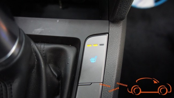

열선 시트 버튼도
핸들 열선 버튼도 여기 들어가야 합니다

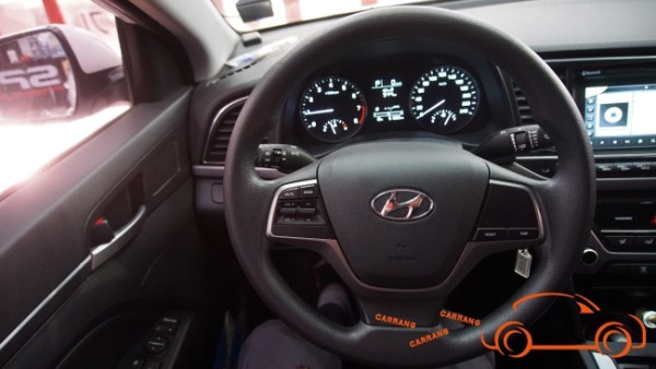

우레탄 핸들입니다
핸들을 탈거한 김에

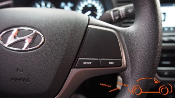

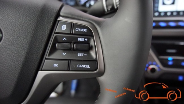

오토 크루즈 컨트롤도 추가 의뢰해 주셨어요
오토 크루즈가 있어야 할 자린데
매끈하네요
여기저기 버튼들이 빈 곳이 많군요!

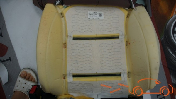

열선시트와 핸들 교체에 필요한 부품들입니다
현대 모비스 순정으로 시공합니다

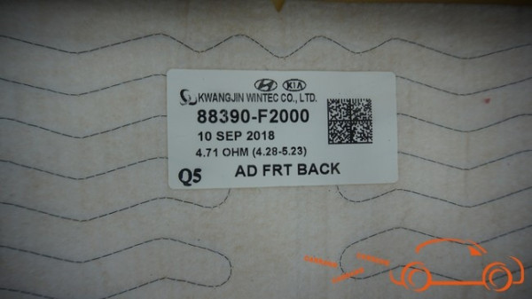

열선시트를 붙여 주었습니다
AD 프론트 백이라고 적혀있습니다
1열 등받이라는 뜻이겠죠????

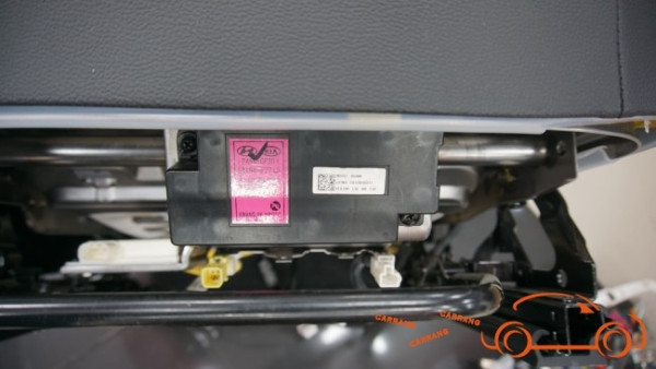

열선 모듈을 붙일 브라켓은 확보가 되어있습니다
얹듯이 고정해드립니다

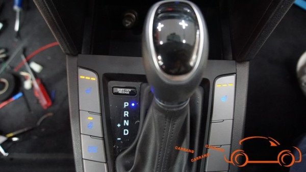

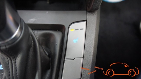

버튼이 찼습니다
열선시트와
핸들 열선 작동을 잘합니다
단계별로 작동을 잘 하는 거 확인했습니다

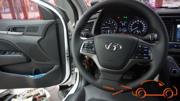

가죽 열선 핸들로 바뀌었습니다

오토 크루즈가 필요하셨을 것 같아요~~
