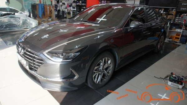

소나타 DN8이 입고되었습니다

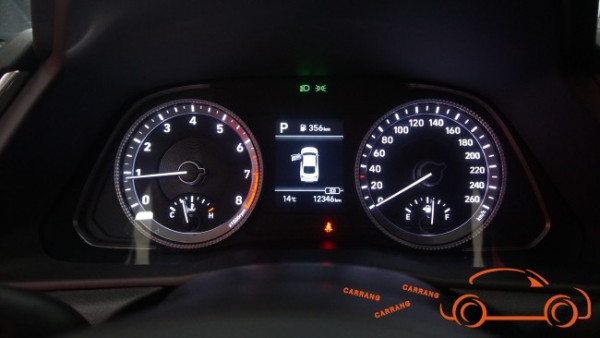

기존의 바늘 계기판입니다
사실 계기판을 바꾼다고 속도가 달라지지 않고

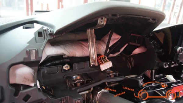

탈거합니다
충전재가 빡빡하게 들어있네요
비싼 계기판이 들어가는 자리라서 그런가...

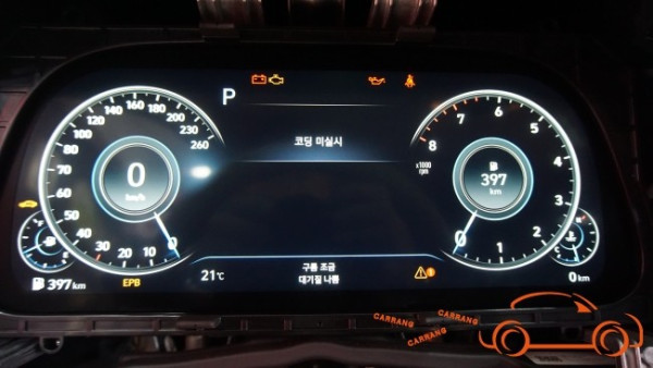

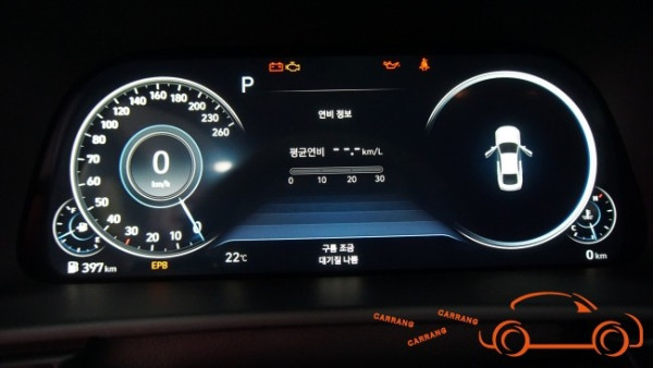

LCD 계기판으로 교체되었습니다
아직은 코딩을 하기 전입니다
그냥 바로 사용이 가능한 건 아니고
고장 신고를 하고 오셔야 시공이 가능하며
코딩을 해야 사용이 가능합니다
저희가 시공해드리면 바로 교체 신고도 하셔야 한답니다

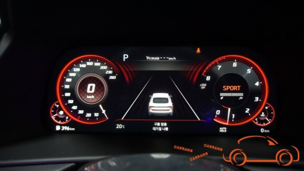

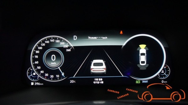

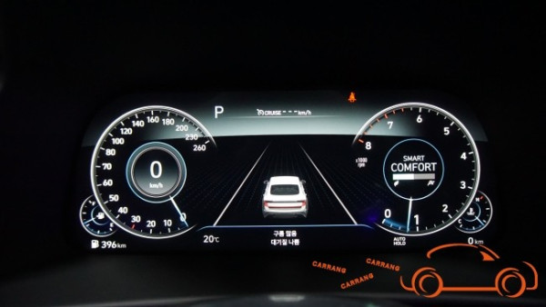

코딩이 완료되었습니다
주행거리 0으로 상큼하게 시작합니다~

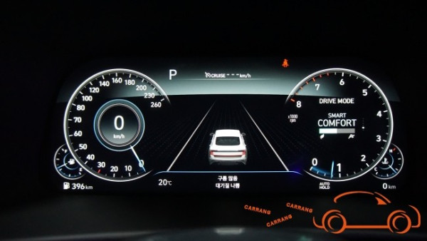

기존의 계기판보다
표현되는 게 훨씬 많은
모니터형 계기판이죠

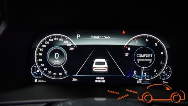

도어와 센서 드라이브 모드도 확인할 수 있지만
이렇게 컬러감과 입체감 있는 표현을 해줍니다
차량 모양도
디테일하게 나오구요

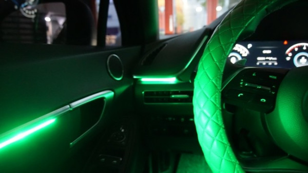

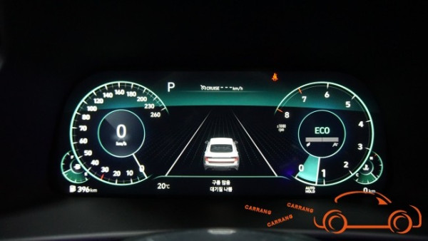

에코 모드일 땐 또 초록 초록하게 계기판의 컬러가 변합니다
모니터형의 화면이기에 가능한 거죠

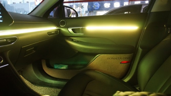

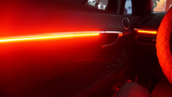

그리고 두 번째는 엠비언트입니다
순정 연동이 되어야 하고
광량은 세게 ~~!!
소나타 Dn8이 조금 더 힘든 이유는

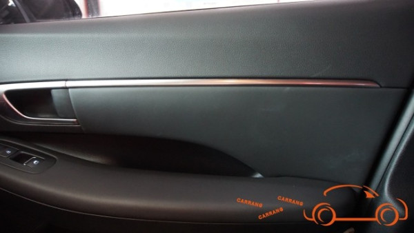

도어의 가죽을 벗겨내고
판을 잘라내야 하기 때문입니다
그렇게 하지 않으면 빛이 나지 않아요

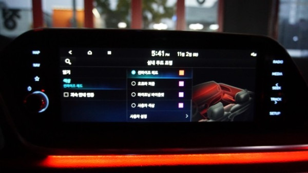

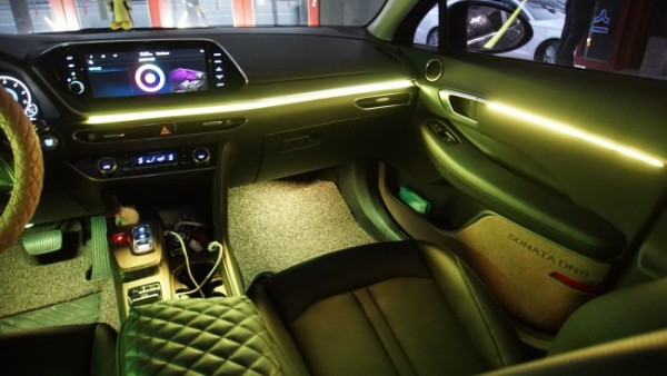

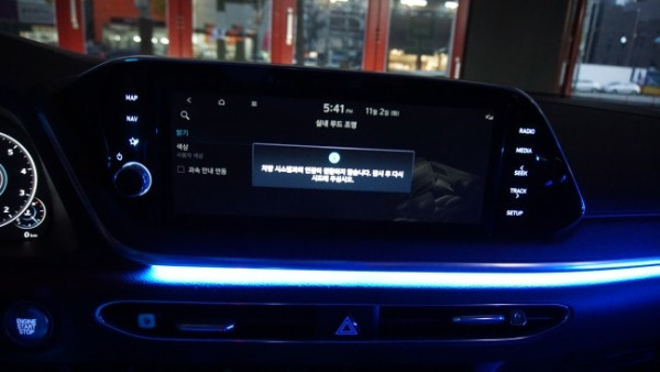

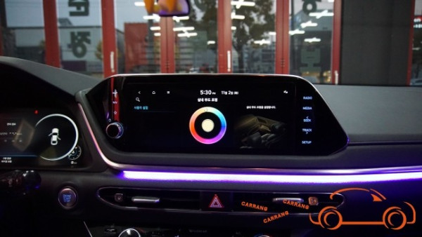

엠비언트 시공 전에는
실내 무드등 메뉴가 없습니다
실내 무드등이 엠비언트거든요

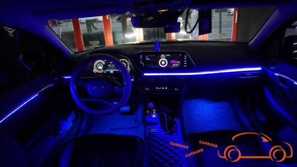

밝기를 0으로 하면 꺼지고
이건 1단계입니다
1단계이지만
굉장히 세죠???
요건 10단계입니다
아~~주 밝습니다

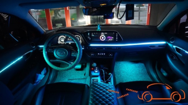

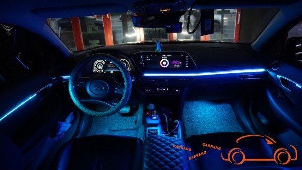

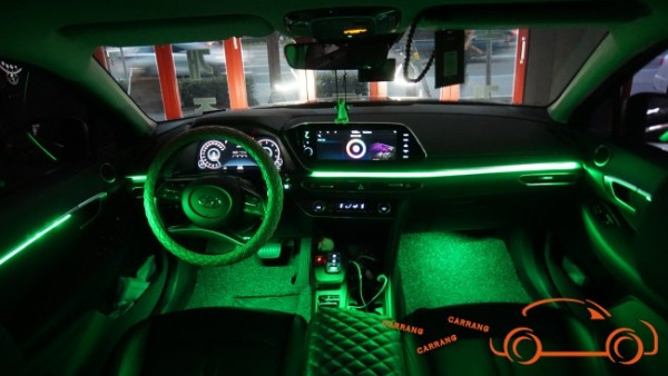

순정으로 다양한 컬러가 지정되어 있어서
터치만으로 조작이 가능하며
메뉴에 원하는 컬러가 없을 경우
사용자 설정에서 선택하시면 된답니다

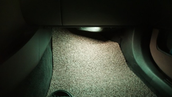

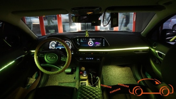

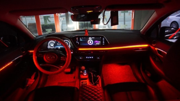

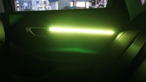

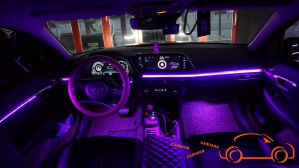

광량 잘 나오게 시공했습니다
항상 말씀드리지만 사진으로 보면 좀 밝습니다
사실은 이것보다는 조금 덜 합니다
심령사진처럼 나왔죠??
정말 광량을 잘 내기 위해 노력을.....
다시 말씀드리지만 실물은 요것보다 덜합니다
주행에 방해되지 않을 정도입니다
풋등까지 시공해드렸어요~~~
