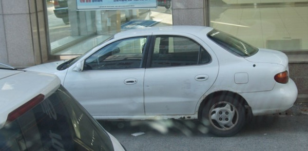

아반떼가 크다고요????
제가 의아해하니 고객님이 바깥을 가리키시면 저차를 26년을 탔다고 하시네요
1995년도에 아반떼가 나왔고
1996년에 고객님이 구매를 하셨다고 하네요
이런 번호판이었어요
추억 돋는 번호판......
26년이 지나도 다시 선택을 받은 아반떼가 입고되었습니다

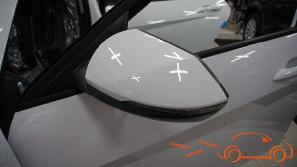

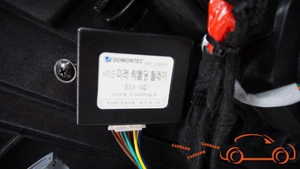

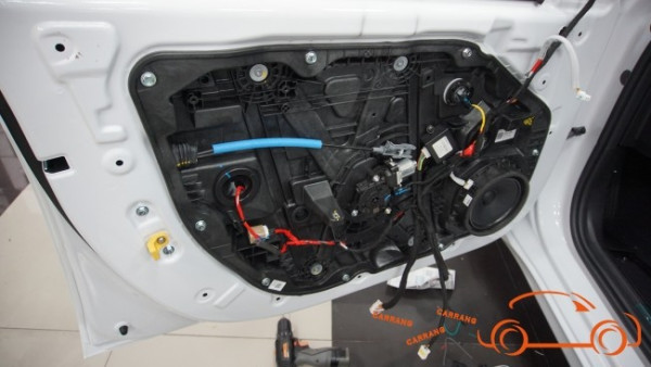

사이드 미러가 전동이 아니라서 저희가 교체하고
시공하면서 락폴딩 릴레이 연결합니다
요 사이드 미러가 겉으로 보면 잘 모릅니다
접히는지 아닌지
내부를 보면 모터가 있고 없고 차이가 있어요
요렇게 통으로 교체합니다
도어 트림을 오픈해야 배선 시공이 가능하겠죠?
락폴딩 릴레이도 달아주고요
사이드미러는 진즉 교체해 두었습니다

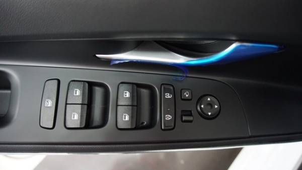

보통 저희가 전동 사이드 미러 시공하게 되면
내부의 버튼은 사제품으로 시공해드렸는데

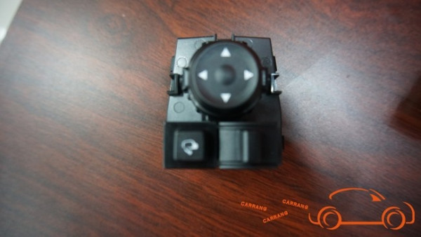

오늘 고객님은 순정으로 원하셨어요
그래서 스위치를 순정으로 주문합니다
초점이 안 맞지만
왼쪽의 버튼에 사이드 미러 그림이 있죠?
이게 사이드 미러 접고 펴는 버튼입니다
오른쪽은 탈거한 제품이에요
이 버튼을 고정할 건데
도어 트림이 통으로 교체가 됩니다
이 버튼 베젤만 따로 나오면 좋은데
그러지 않고 도어 트림이 통으로 나와버리니까
순정 시공으로 하면 비싸지는 겁니다
도어 트림만 12만 원이 넘더라구요
저 베젤 쓰려고....... 12만 원 넘게....... 흠......
버튼 금액도 추가가 되고요....

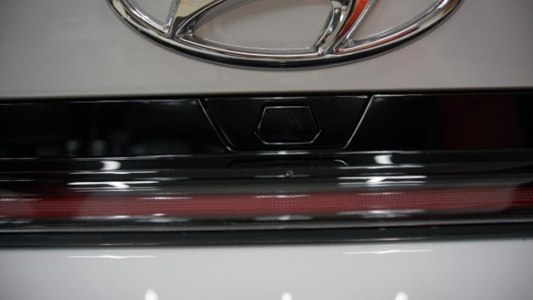

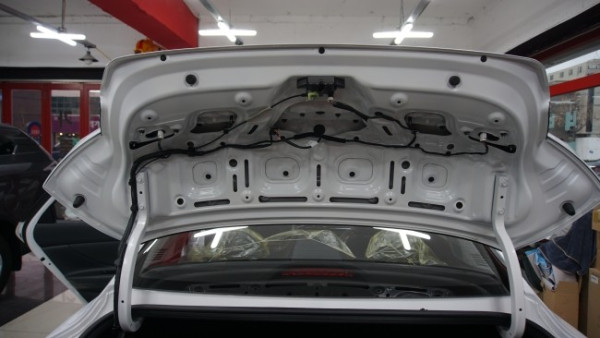

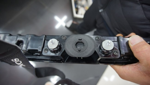

두 번째는 트렁크 버튼입니다
외부에 버튼이 없어서
내부에서만 열어야 했어요
깜짝 놀랄만한 일이네요.........
문을 열수 없다니....

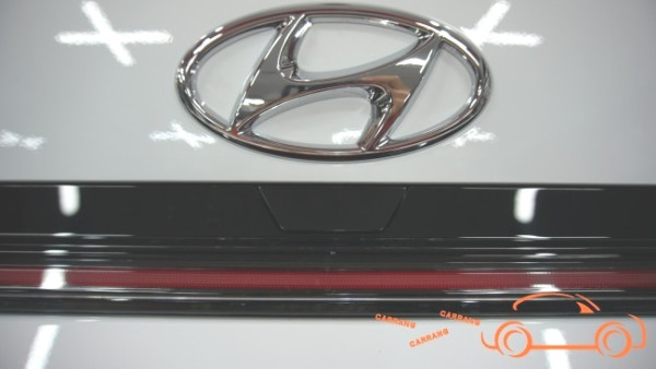

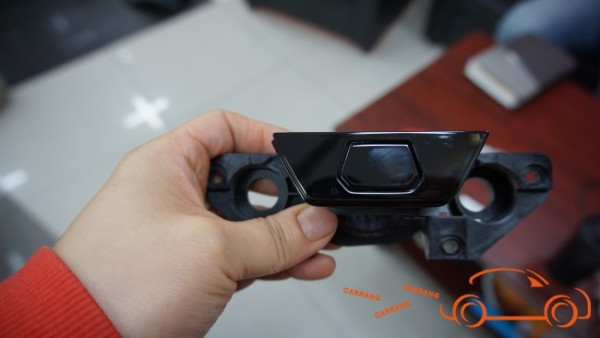

저거 역사각형이 버튼 같지만 거짓부렁입니다
그 안으로 이렇게 6각형의 버튼이 시공됩니다
이게 순정 트렁크 버튼이에요
앞 좌석 트렁크 버튼까지 선을 다 연결해야만 버튼 사용이 가능해집니다
깔끔하게 잘 시공해드렸어요

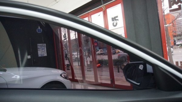

아까 보셨던 26년 된 아반떼는 썬팅이 없어서
만약 썬팅을 하게 되면 잘 볼 수 있을지 고민하시더라구요
아무래도 26년간 썬팅이 없던 차를 타셨던 분이라 고민이 될 것도 같아요
하지만 시인성이
괜찮죠?

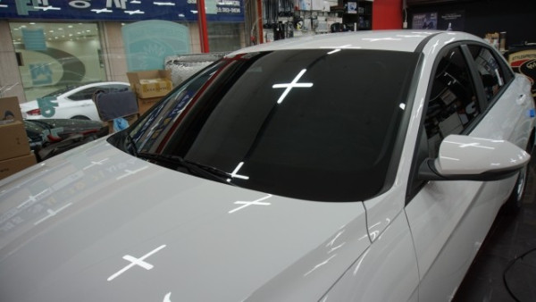

전면도 요정도의 시인성이 있게 시공해드렸어요
35% 농도로
15% 농도인데 굉장히 진해 보이죠
하지만 앞서 보신 것처럼 내부 시인성은 아주 괜찮답니다
