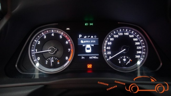

소나타 DN8이 입고되었습니다
구형?
아날로그?
이런 이름으로 부르기엔 충분히 세련된 느낌의 계기판입니다
하지만 요즘 나오는 모니터 형 계기판과는 많이 다릅니다

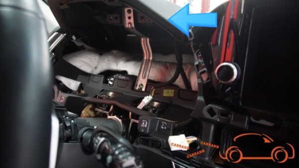

탈거합니다
계기판만 꼴랑 떼어내는 거 아니고
대시보드 쪽 마감재도 같이 떼어냅니다
물론 커버도 교체가 됩니다
저희는 모자라고 부르는 화살표의 계기판 커버입니다
계기판의 디자인이 달라지기 때문에
커버도 바뀝니다
팰리세이드나 K9 같은 경우는 잡아주는 브라켓도 바뀝니다
위치도 바뀌기 때문이죠

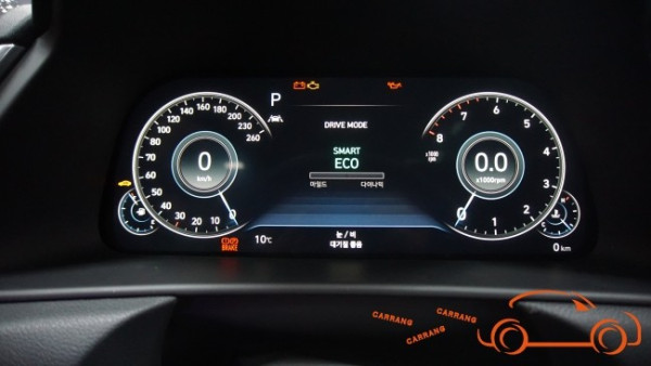

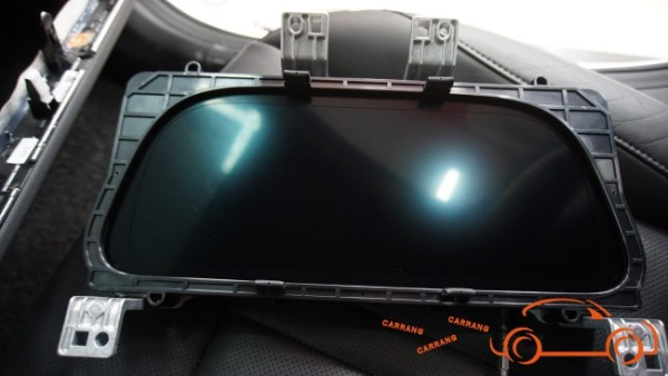

요게 LCD 계기판입니다
딱 봐도 계기판이라기 보담
모니터 같은 느낌이 있죠?
근데 켜보니 계기판 같네요
저 게이지는 그림입니다~~

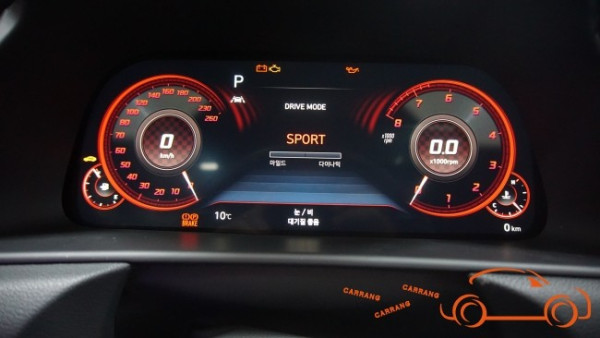

아날로그 형 바늘과 숫자가 아닌
모니터에 나타나는 그래픽이라고 생각하시면 됩니다
우리가 휴대폰에 바늘 시계를 표현할 수 있듯이요

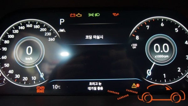

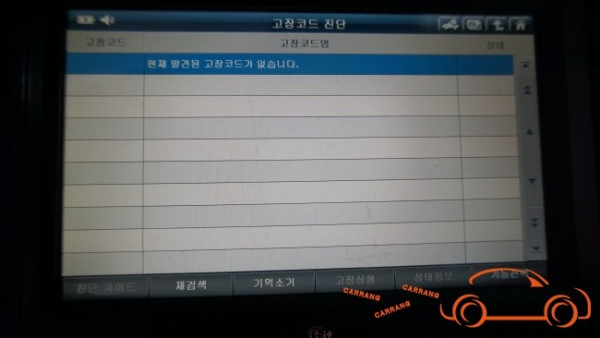

코딩이 안되어 있어서 사용이 되지는 않고 있습니다
코딩이 안되어 있다고 하죠???
코딩합니다~~
코딩이 완료되니
고장 코드가 없이
깨끗하답니다
어차피 같은 바늘 같지만 좀 더 세련되고 미세할 것 같은 모니터 느낌~!
모니터라서 가능한 요래 요래 색깔 바꾸기~!!

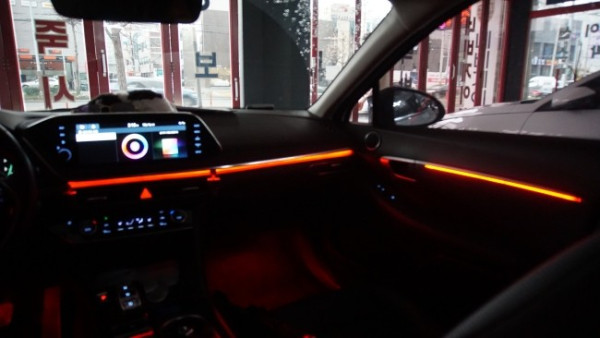

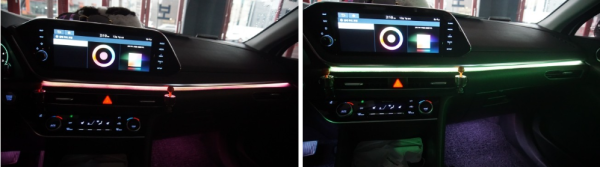

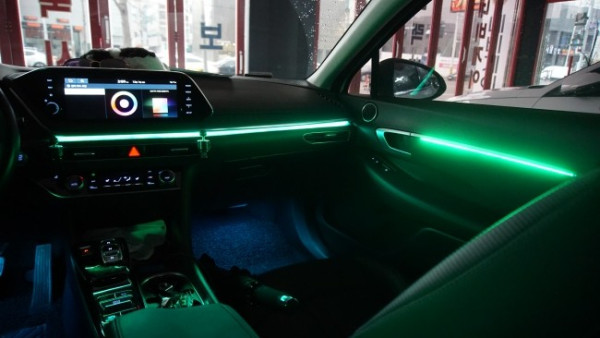

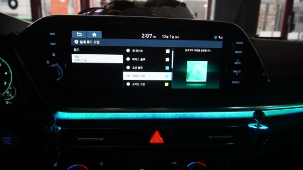

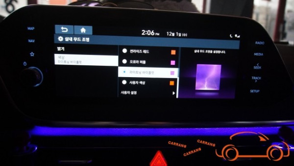

엠비언트도 시공했습니다
순정 네비로 조작이 가능하게끔
연동 모듈을 써서 시공합니다

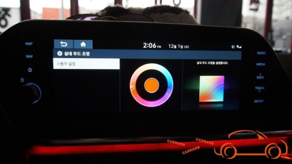

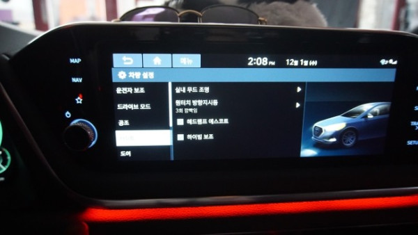

라이트 메뉴로 들어가서
실내 무드 조명으로 들어가면
엠비언트 메뉴가 뜹니다
순정에 있는 컬러
제이드 그린이 현재 실행 중입니다

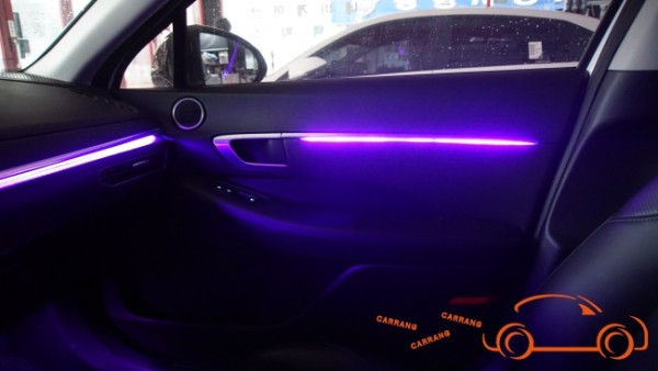

순정 메뉴에 있는 컬러는
레드 그린 블루가 아니라
썬라이즈 레드
오키드 그린 등등
수식어가 붙은 엠비언트라서
좀 더 고급스러운 느낌이네요

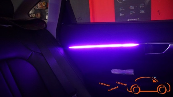

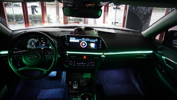

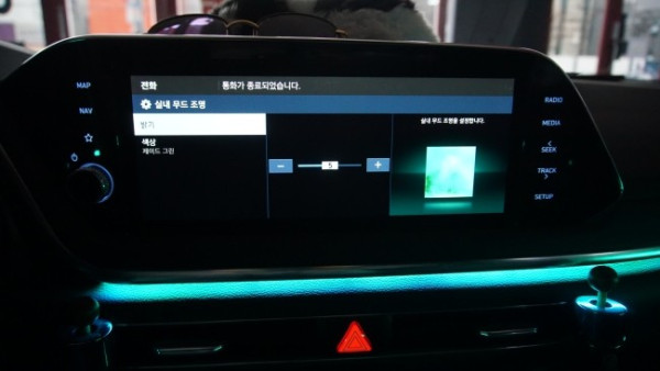

밝기는 10단계로 조절이 되는데요
10 단계는 고객님께서 너무 밝다고 4 정도로 놓고 다니신다고 합니다
0으로 가면 꺼집니다

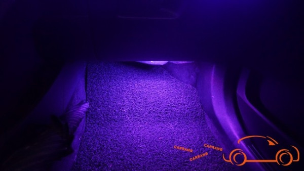

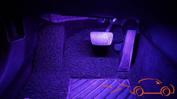

풋등을 세게 해드렸는데도
코일 매트가 블랙이다 보니 색을 다 흡수해버리네요
회색이었으면 정말 눈부셨을 용량이었는데 .....

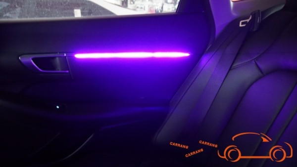

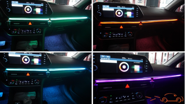

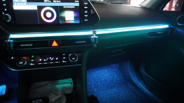

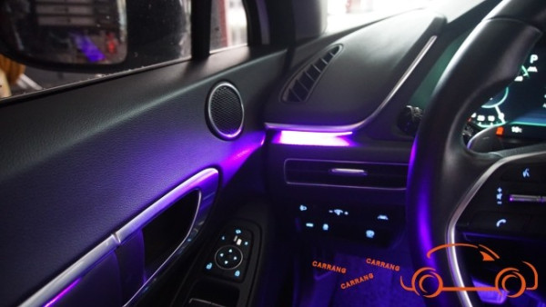

다양한 컬러를 보시겠습니다
이런 풍부한 광량을 원하시면 이렇게 깎는 비노출엠비언트를 시공하셔야 합니다
